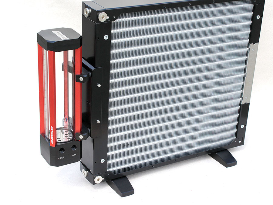

Wenn Du schon einen Mora extern benutzt, dann doch gleich eine D5 mit AGB und Halterung für den Mora.
Gibts im Watercool-Shop. Hat man das auch nicht im Rechner.
Das Ding
http://shop.watercool.de/epages/WatercooleK.sf/de_DE/?ObjectPath=/Shops/WatercooleK/Products/30205
Mit Halterungen für den Mora.
http://shop.watercool.de/epages/WatercooleK.sf/de_DE/?ObjectPath=/Shops/WatercooleK/Products/30235
Sieht dann so aus:
Wenn Du das geschickt machst, brauchste nur eine einzelne 12-V-Leitung zum Mora zu legen, und hast Null Gestrippe, oder Du versorgst das ganze Teil gleich separat mit einem Schalternetzteil, falls Du Deinen Rechner mit einer Master-Slave-Steckdose startest. Je weiter der Mora von Deiner Sitzposition entfernt ist, desto weniger hörst Du von ihm. Es macht dem Wasser/der Pumpe überhaupt nix aus mehrere Meter zu überbrücken.
Reaktionen: Transistor 22 und mykoma
