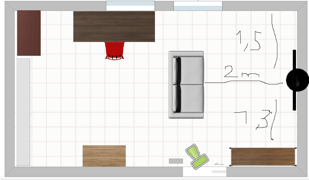

Kannst du bitte mal eine Skizze vom Raum machen, wo man erkennt was da so steht bzw wie aufgestellt werden kann/soll? Bilder wäre natürlich noch besser, ist aber immer so eine Sache – wegen der Privatsphäre.

Wobei ich gerne noch hätte, dass auch mein Schreibtisch annehmbar bestrahlt wird, wenn ich dort arbeite.
TV steht im Moment nur auf einem TV Bänkchen, spiele aber schon länger mit dem Gedanken an eine Wandmontage.
Zudem wird der TV (voraussichtlich) nächstes Jahr von einem Beamer verdrängt. Dann sitze ich weiter hinten und muss den Tisch umstellen.
