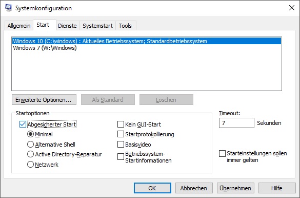

Hast Du es nur mit "Deinstallieren" aus dem Eset Menü versucht, oder auch schon mit dem Eset Uninstaller-Tool ? Ich hatte das Problem mal unter Linux, da war noch irgend so ein Eset-Service aktiv.... naja ich brauche jedenfalls kein Antivirustool mehr :)

Sonst fällt mir noch ein unter Ausführen msconfig zu starten und da etwaige Eset-Services abzuwählen
Was normalerweise immer funktioniert, ist im abgesicherten Modus booten (msconfig > Start > Abgesichert ...)
und dort mit meinem Batch Script force-remove.cmd (Rechtsklick > Als Admin ausführen) restlos entfernen:

Sollte das aus irgend einem Grund nicht funktionieren geht's i.d.R. mit nsudo als User Trusted Installer > Open > cmd > Run und in dieser Commanline dann das Batch-Script ausführen.
PS: Mit msconfig kommt man ebenso wieder aus dem Abgesicherten Modus raus (Normal Starten).
Natürlich habe ich wie beschrieben erst in WIN das Programm deinstalliert und danach die Uninstaller.exe 3 mal durchgeführt. (Das hatte mir Eset empfohlen). Bitte was meinst Du mit “msconfig“?
Gib einfach mal msconfig in der Startmenü Suche ein, das Tool bringt die Optionen zum Bootvorgang.
So muß das ausschauen:
