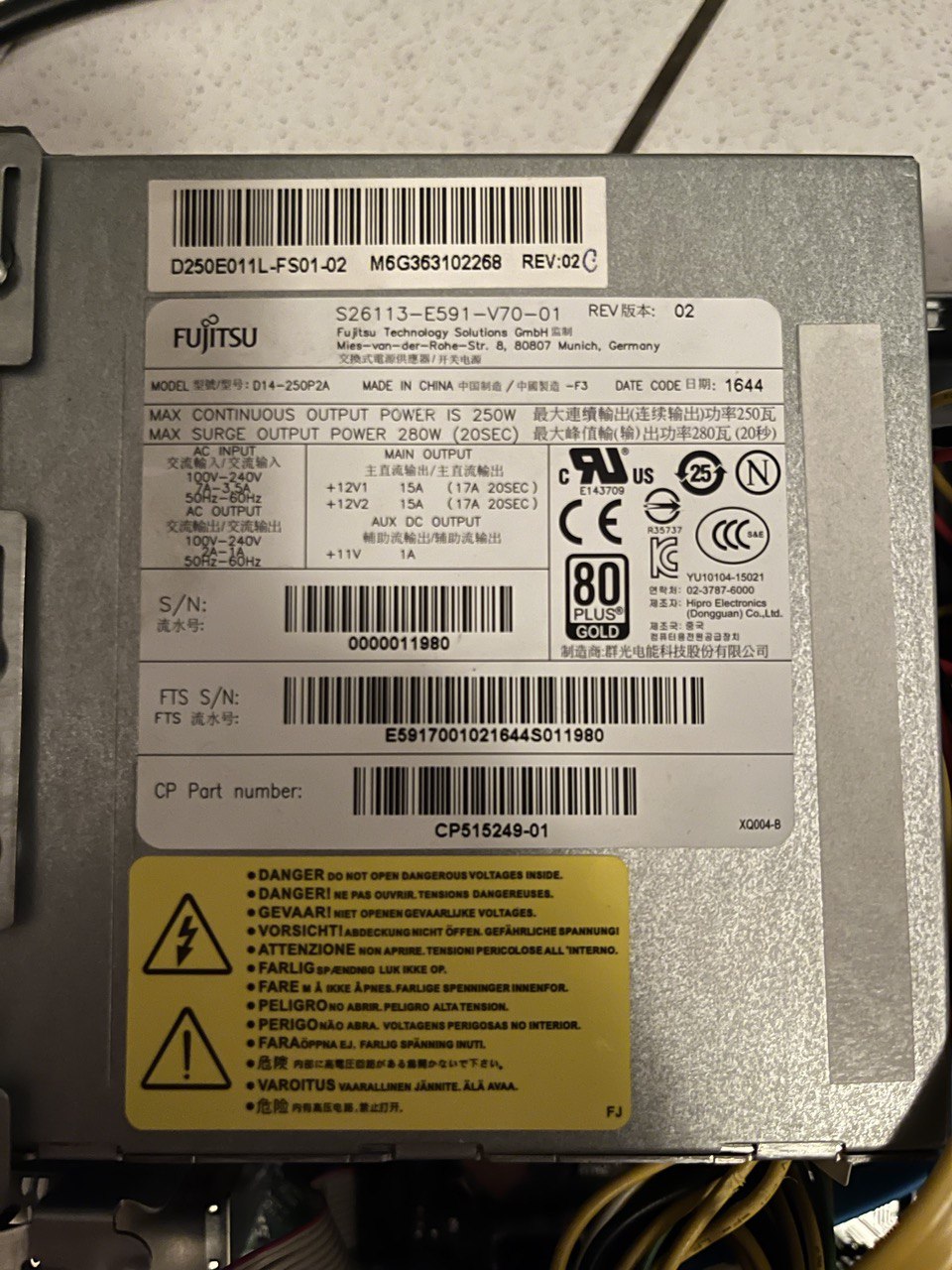

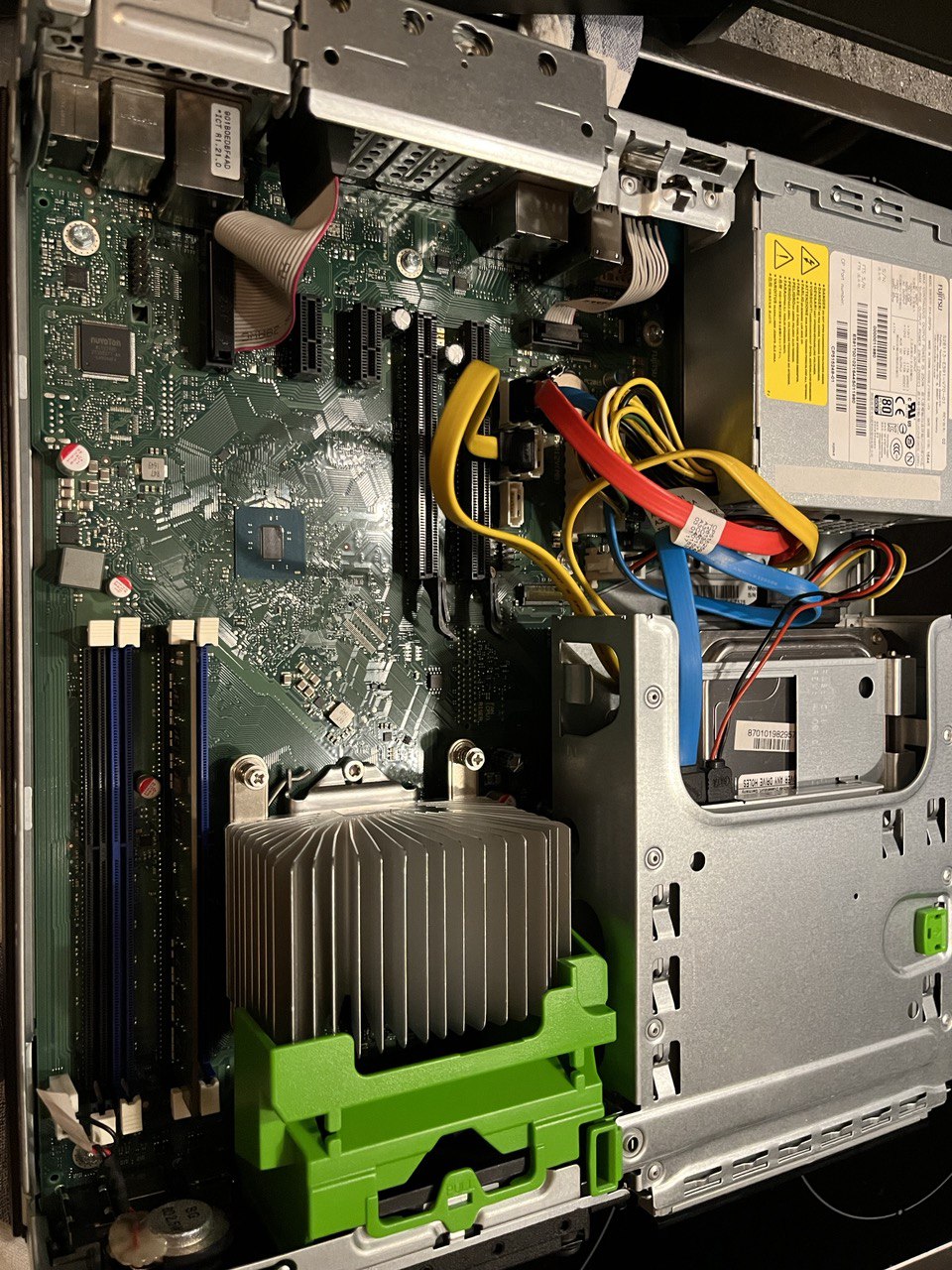

seit heute habe ich, am sonst unhörbarem PC, einen lauten Lüfter bemerkt.
Zuerst dachte ich, dass es der kleine Gehäuselüfter ist. Aber der geht nur beim Start kurz an.
Nachdem ich ihn erstmals geöffnet habe, konnte ich schnell bemerken, dass es der Netzteillüfter ist, der von nun an nur noch eine Richtung in sachen Lautstärke kennt. Er geht auch nicht mehr aus, bis ich den PC ausschalte. (Was eine Wohltat gerade)...
Ich habe alle Temperaturen soweit möglich mit Specci kontrolliert und alles läut zwischen 27 und 40 Grad.
Kann es sein, dass das Netzteil defekt ist?
Ich versteh es nicht, das Gerät sieht von innen aus, wie gerade aus dem Laden gekauft.
Wenn es defekt ist, ich habe bei Ebay schon gesehen, dass man es für 22 Euro original kaufen kann. Meine Frage, ist das schwer einzubauen und anzuschließen? Wenns nur ein Kabel wieder zum Mainboard ist, bekomme ich es wahrscheinlich hin, da das alte ja noch drin ist.

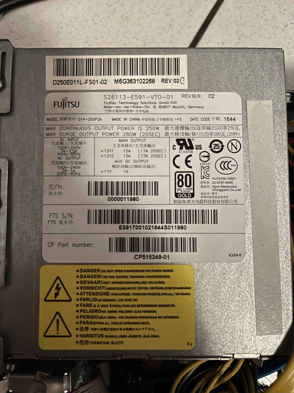

Netzteiltausch ist da nur der große Stecker und ein paar Schrauben.
Sollte kein Problem sein.
(4~5 Schrauben an der Gehäuserückseite und wahrscheinlich noch 1~2 Schrauben innen vor der Netzteilseite mit dem Netzteillüfter.)
Reaktionen: PeterSee
das ist ein proprietäres netzteil.
da kann man kein standard atx netzteil einbauen.
da ist ein ganz anderer stecker und die belegung der pins im stecker ist auch ganz anders.
Ich glaube, bei dem Gerät sind es vier Schrauben und du musst das Laufwerk hochklappen. In der Nähe vom Netzteil sollte noch ein Hebel sein. Der muss runtergedrückt werden. Ansonsten ist nur, dass eine Kabel angeschlossen. Der Rest läuft, soweit ich es in Erinnerung habe über das Mainboard.
Ich hab doch auch geschrieben, dass ich ein originales bei Ebay gesehen habe.
Das muss doch passen oder nicht?

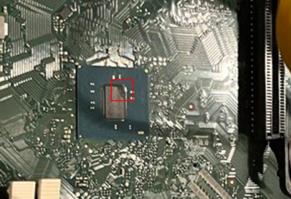

Ist hier etwas abgeplatzt oder sieht das nur so aus:
Da schau ich morgen direkt nochmal genau hin. Vielen Dank für Deine Hilfe.
Ich hoffe nicht, dass da was kaputt ist.
Vielleicht kann ich davon, falls defekt oder unklar, mogen nochmal ein Bild hier posten.
Falls…
