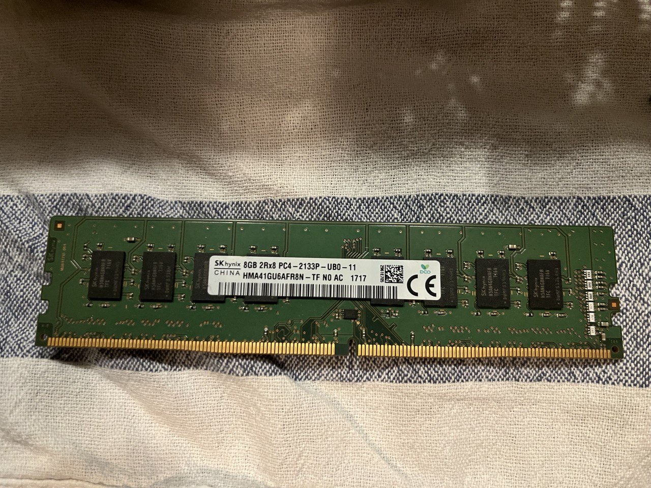

Hallo Leute, ich möchte das Gerät von vorhandenen 8 GB Ram auf mindestens 16 GB aufrüsten.
Was ist nun besser, einen weiteren Riegel kaufen um auf 16 GB zu kommen und wenn ja, wo bekomme ich den gleichen her?
Oder 2 neue Riegel, vielleicht sogar besser als der vorhandene?
Das Bild vom verbauten Riegel seht Ihr hier.
3 weitere Slots wären frei.
Was mache ich am besten?
Leider bekomme ich das auch mit vorhandenem Datenblatt nicht auf die Kette.
Bitte Hilfe.

Hi,
der RAM den MadMax verlinkt (der Shop hat den falschen Typ verlinkt) hat und auch der von ebay werden nicht funktionieren!
Dein PC braucht stinknormale non-ECC DIMMs. Steht auch im Datenblatt des Rechners.
Hier ist das Datenblatt des verbauten Speichers.
Also ganz normalen DDR4 mit mindestens 2133MHz.
Gruß
Jan

Das Board verträgt ungepufferten nicht-ECC DDR4 RAM mit maximal 2133MHz.
Dabei sind 4 Steckplätze mit bis zu 16GB je Slot vorhanden.
ECC-RAM hat einen 9. Chip in der Mitte, der der Fehlerkorrektur dient bei Server-RAM, so wie der im Bild von ebay Kleinanzeigen:
Den verträgt Dein Board NICHT.
So etwas könnte gehen:
https://www.ebay.de/itm/384708644365?hash=item59926c0e0d:g:TMwAAOSwlPpiaj2j .

''So etwas KÖNNTE'' gehen?
Verbaut ist ein I5 6500.
16 GB Minimum. Also optimal wäre 1 Riegel. Oder wenns so nicht geht dann zwangsläufig 2 neue 8er.
Steht doch im Angebot dabei.
Aber da muß man 4 x 8 nehmen.
1 x 16 gibt es nicht.

PeterSee schrieb:
Kannst du mir nun helfen, einfach einen weiteren 8GB Riegel zu finden, der exakt bei mir und zu meinem anderen und vorhanden Riegel passt oder nicht?
Hab ich Dir doch angegeben:
Im Tread #7 stehen die allgemeinen Parameter:
Die RAMs können 4, 8 und 16GB Kapazität pro Modul haben.
Der Rest steht alles im Datenblatt, was Du ja offensichtlich hast.
Reaktionen: SPB und PeterSee
Vielen Dank. Hab jetzt den aus dem link von Wusel bestellt.
