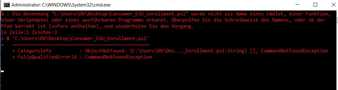

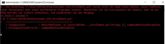

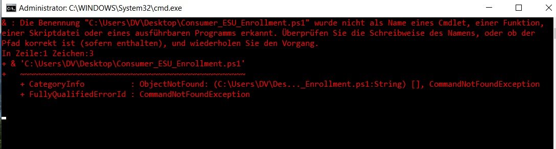

@redfng Ich habs versucht. Aber ich hab mit dem Consumer_ESU_Enrollment_run genau das gleiche Problem. Fenster öffnet sich und schliesst gleich wieder. Ich habs grad noch geschafft, einen Screenshot zu machen.
Der aktuellste Build von Windows 10 ist: 22H2 (Build 19045.6456)
Hi firestarter1979, bitte mache einen Rechtsklick auf "Consumer_ESU_Enrollment_run.cmd" - dann klicke auf "Als Administrator ausführen." Habe es gerade an einem uralten Notebook getestet und hat funktioniert.
Falls wieder eine Fehlermeldung auftaucht, kopiere das Verzeichnis "ConsumerESU" direkt in den Root deiner Festplatte C: oder D: oder was immer und führe "Consumer_ESU_Enrollment_run.cmd" nochmals als Administrator aus.
Ich habe es von Anfang an so gemacht, Rechtsklick und als Admin ausführen. Es erscheint kurz ein Fenster und verschwindet gleich wieder. Die rote Fehlermeldung, die ich oben gepostet habe, erscheint in Sekundenbruchteilen oder gar nicht.
Kannst du mir beschreiben, wie ich das Verzeichnis ConsumerESU kopiere? Meinst du damit Rechtklick auf ConsumerESU in der Registry und dann "Exportieren"?

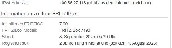

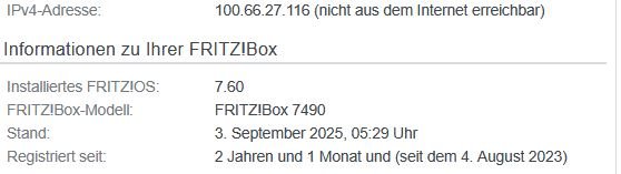

So bei mir auch teilweise Probleme damit.
Klar sollte sein, das alle updates installiert sein müssen und auch der Rechner musss neu gestartet werden.
Meine Rechner, der meiner Frau, Nachbar keine Probleme sich dort mit MS-Accout zu registrieren.
Wobei es kein Unterschied macht, ob man bereits einen Account hat oder den erst kreieren muss. Ging bei meiner Frau und Nachbarn problemlos.
Beim Nachbarn, der seinen Rechner nie startet (läuft immer durch). Ich hatte dann einen Neustart gemacht und man musste etwas warten bis die blaue Schrift zum registrieren kam.
Lief dann aber trotz uralte @arcor.de E-Mail Adresse durch.
So jetzt kommt das Chaos bei meinem Bruder:
Account zu machen scheitert am nicht Empfang des 6stelligen Codes.
2 E-Mail Accounts nameort@web.de und nameort@gmail.com ausprobiert: Es kommen keine Codes an. ca. 1Std. gewartet und weiter versucht nix kommt an.
Auffällig das MS den Vornamen, Namen, Geburtsdatum haben will. Das war ja bei den vorherigen 5x nicht der Fall. Ist ja schon komisch.
Gut E-Mail Adresse besteht aus nameort ohne Punkt oder irgendwas. Alles klein geschrieben, wobei das bei web.de und gmail.com egal ist.
Weitere Besonderheit dort Northern Accesss Zugang Glasfaser ohne öffentlich ipv4 und ipv6. Nur nicht öffentliche ipv4 aus privatem Bereich dort vorhanden. Siehe screenshot.
Nach einer Std. aufgegeben und Registrierung über meinen Account gemacht. Lief durch.
Wer hat Erfahrung damit?
hast du wirklich einen Rechtsklick auf Consumer_ESU_Enrollment_run.cmd gemacht (bitte beachte die Endung .cmd) und als Administrator ausgeführt? Die "Consumer_ESU_Enrollment.ps1 "könnte nämlich den Befehl "Set-ExecutionPolicy unrestricted" erfordern, damit es keine Einschränkungen für die Ausführung von PowerShell-Skripten gibt, weder für lokal erstellte noch für heruntergeladene Skripte. Laut deinem Screenshot hast du die Consumer_ESU_Enrollment.ps1 verwendet.
Mit dem Verzeichnis ConsumerESU meine ich nicht die Registry, sondern Folgendes:
Du hast ja die Consumer_ESU_Enrollment-v0.0.6.zip" runtergeladen und hoffentlich entpackt. Im entpackten Zip gibt es einen Order "ConsumerESU". Diesen kannst du direkt auf C: oder D: oder was immer für Laufwerke du hast kopieren. Sinn: ich will damit ausschließen, dass u.U. die Verzeichnisnamen zu lang sind.
Danach bitte die Consumer_ESU_Enrollment_run.cmd und nicht die Consumer_ESU_Enrollment.ps1 als Administrator ausführen.
Falls das nicht zum Erfolg führt, solltest du in Betracht ziehen, dass dein Profil beschädigt ist und ein neues Konto mit Admin Rechten anlegen.
So jetzt scheint es endlich geklappt zu haben...!
Dies nach weiteren Fehlversuchen. Ich wollte einfach nochmals sicher gehen dass ich alles gemäss Anleitung richtig mache. Rechtsklick aufs entpackte Consumer_ESU_Enrollment_run.cmd und als Admin ausgeführt. Fenster verschwand jedes Mal wieder nach einem Bruchteil einer Sekunde.
Aber dann hat das Kopieren des gesamten Ordners auf C: die Wende gebracht (danke für die Klarstellung, was du mit dem Kopieren genau gemeint hast).
Wieder Rechtsklick aufs Consumer_ESU_Enrollment_run.cmd und als Admin ausgeführt. Diesmal verschwand das Fenster nicht einfach wieder, sondern der Befehl wurde ausgeführt!
Also war das Kopieren des gesamten Ordners auf C: und von dort aus den Befehl zu geben schlussendlich die richtige Lösung.
Neustart gemacht und die Registrierung scheint stabil zu sein. Ich hoffe diesmal dauerhaft. Sonst werde ich mir ernsthaft überlegen, bis zum Kauf eines neuen Win11-fähigen Notebooks halt jedes Mal nach Neustart den Wert in der Registry zu ändern, anstatt ein neues MS-Konto anzulegen oder was auch immer.
Herzlichen Dank für deine Hilfe und deine Geduld mit einem Banausen wie mir :-)
