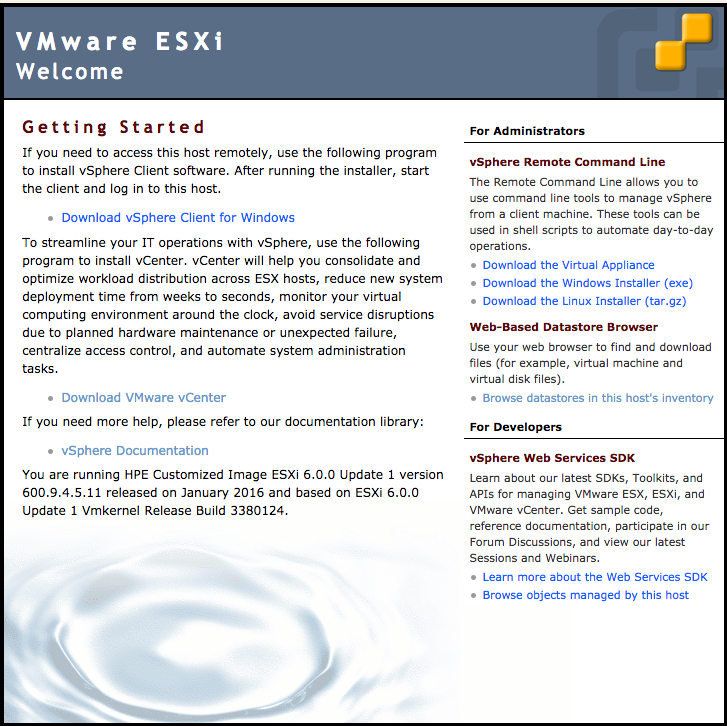

ich meine den VMware Host Client:
Normale version link vorhanden.
Bildschirmfoto 2016-05-05 um 21.03.13.pngBildschirmfoto 2016-05-05 um 21.03.13.png
Bei der Download HPE Custom Image for ESXi 6.0 Update 1b Install CD
Version ist dies nicht vorhanden:
Kann ich das nach instalieren?

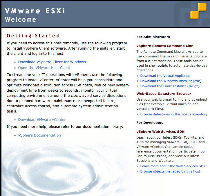

Habe es geschafft mit dieser Anleitung
Ah, sehr cool. Den kannte ich noch gar nicht. Der Link in deinem ersten Screenshot ist mir noch auf keiner ESXi-Kisten (Standard ISO jeweils) aufgefallen - gerade auch nochmal geschaut, nicht da.
Das Ding ist scheinbar ein VMware Fling. Hab es gerade mal manuell auf nem 6.0 Test-Host installiert:
1. Download von https://labs.vmware.com/flings/esxi-embedded-host-client
2. vib per Datastore-Browser auf einen DS kopieren
3. per ssh auf den Host (ssh ggf. vorher aktivieren)
4. vib installieren:
esxcli software vib install -v /vmfs/volumes/datastore/pfad/zur/esxui-signed-3841871.vib
Der Link taucht danach immer noch nicht auf, an den Host-Client kommt man aber trotzdem: https://esxi/ui
Gar nicht verkehrt das Teil. Fühlt sich besser an, als der fiese vSphere Web Client.

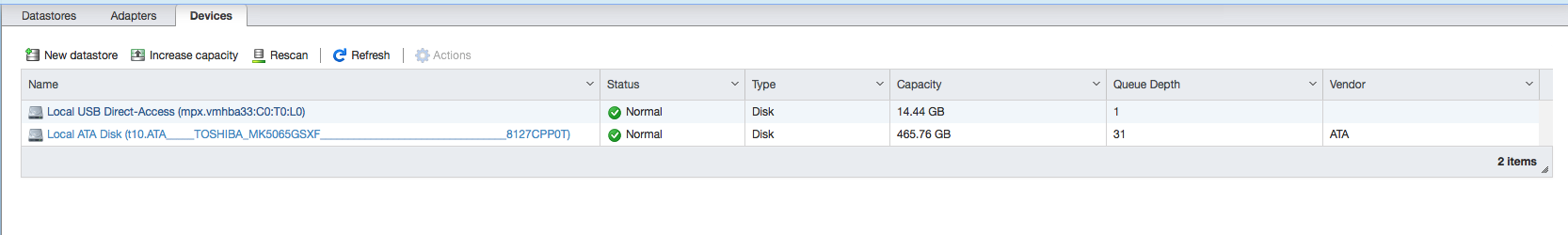

Hallo zusammen
Bei meinem 2 Host auf meinem Mac mini 5.1 habe ich das Problem das ich keinen Zugriff auf meine USB 3.0 HDD Habe.
Unter gPared konnte ich sie jedoch ohne Probleme Formatieren. Unter ESXI wird sie jedoch nicht gefunden...
Es ist eine Lacie Rugget Triple Port ( USB und Firewire) jedoch via usb 3.0 Verbunden.
Unter Devices finde ich jedoch nur den Bootstick und die interne HDD:
Oder Brauche ich da noch Treiber???

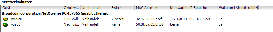

Er wird erkannt:
Bus 002 Device 005: ID 0b95:1790 ASIX Electronics Corp. AX88179 Gigabit Ethernet

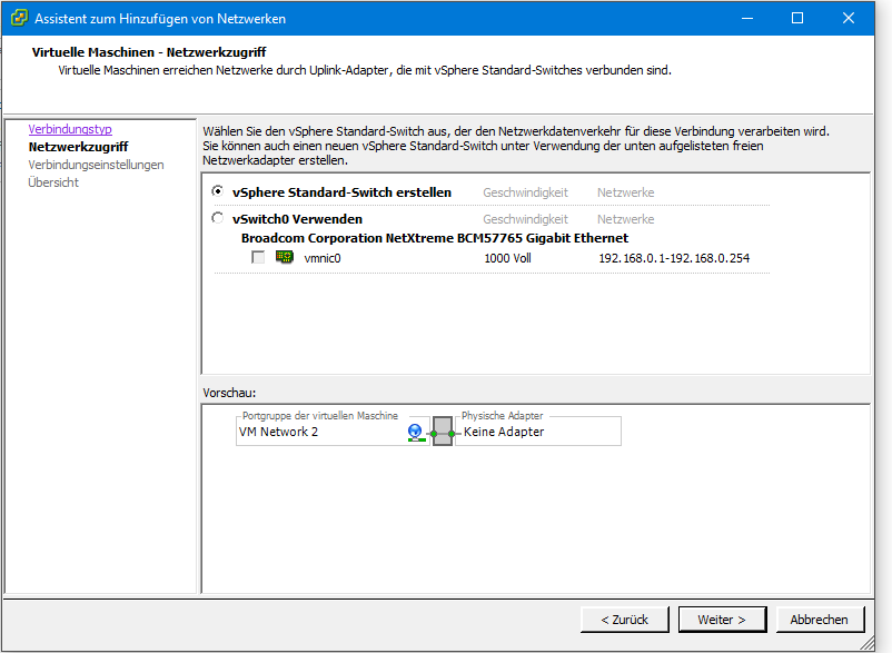

Jedoch kann ich ihn nicht als Netzwerkadapter einbinde:
Warum?
Wenn die lsusb-Ausgabe vollständig ist, fehlt dir der USB 3.0 Support. Ich sehe da keinen "Linux Foundation 3.0 root hub" in der Liste. Wie im von dir geposteten Link zum Netzwerkkartentreiber beschrieben steht, funktioniert der Treiber nicht mit USB 2.0 Edit: Dein Mac mini hat nur USB 2.0 Ports. Wie willst du da USB 3.0 Geräte nutzen? Per Thunderbolt? Ich kann mir nicht vorstellen, das das geht.

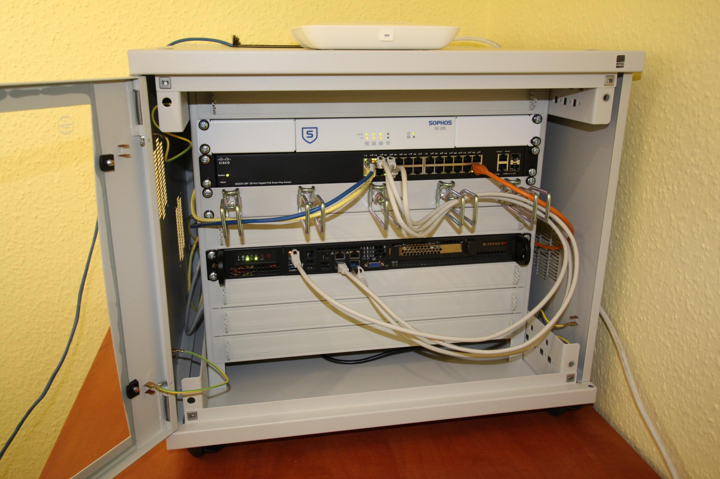

Mein Homelab ist jetzt auch so gut wie fertig. :)
Staubsauger nicht, aber man hört ihn.
