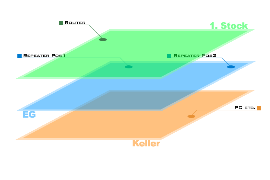

Hier noch eine Grafik der Situation, alle Räume sind von Einrichtung & Nutzung Arbeits-/Wohnräume, ca. 30m² groß und liegen wie gesagt direkt untereinander. Der Raum im Erdgeschoss bietet zwei Aufstellmöglichkeiten.

wo steht denn der repeater?
2 sto ckwerke sollte eigentlich schon der router schaffen wenn das ziel genau dadrunter ist.

Die Grafik hast du dir aber schon angeschaut oder? :) (Spoiler öffnen)
Wenn es mit Repeater (Speedport W500) schon so schlecht ist, kommt der Router (Speedport W721V) hier unten wohl kaum an (gemessen 6-12%).
Fooolglich mein Frage, wie ich richtig Aufrüste um das Problem entgültig zu lösen. :>

"dass Quelle (Router) im ersten Stock und Ziel im Keller (PC etc.) "direkt" untereinander liegen,"
da fehlt ein 'nicht', oder?
sicher, dass es im EG keine telefondose gibt oder die doppelade sogar im keller ins haus geht?
Das "direkt" bezieht sich auf die 3 Räume und trifft auch deshalb in gewisser Maßen zu, da jede Etage ca. 110m² hat, somit der Router auch an einem total anderen Ende des Hauses stehen könnte. :) Hier müssen also in rester Linie 2 Decken und nicht auch noch Wände durchdrungen werden.
Die Telefonanlage muss leider ganz oben bleiben, da hängt so einiges dran (Büro).
Vielen Dank,Grüße D4rk
sieht in der zeichnung aber aus wie komplett entgegen gesetzte seiten^^
läuft das büro über isdn? dann lieber, wenn möglich, nen lan kabel wieder runterziehen und dann kannste unten schönes wlan aufbauen :D
Das 50m Kabel ist endlich weg ^^ und soll auch niiiiee wieder kommen.
So gesehen ist der Router vom PC aus gesehen am anderen Ende meines Zimmers, nur 2 Etagen höher! :) Die farbigen Flächen sind also jeweils 1 Raum, nicht die ganzen Etagen.
Was mich in erster Linie interessiert, ob die genannte Hardware die Power hat, sodass ich unten ordentliches W-LAN habe. Gerade der Repeater und der Access-Point/"Empfangs-Router" interessieren mich.
Da der Speedport W721V schon gut in den Raum im Erdgeschoss dringt, mach ich mir um den AVM-Router keine Sorgen.
Aber bringts der AVM-Repeater z.B. deutlich mehr als der jetzige Speedport W500?!
Ist es unerheblich, dass der AVM Steckdosen-Repeater in einer der beiden eingezeichneten Ecken hinter Möbeln sitzt, und mir trotzdem 80-90% Signal mit Speed über 1MB/s liefern kann?!
