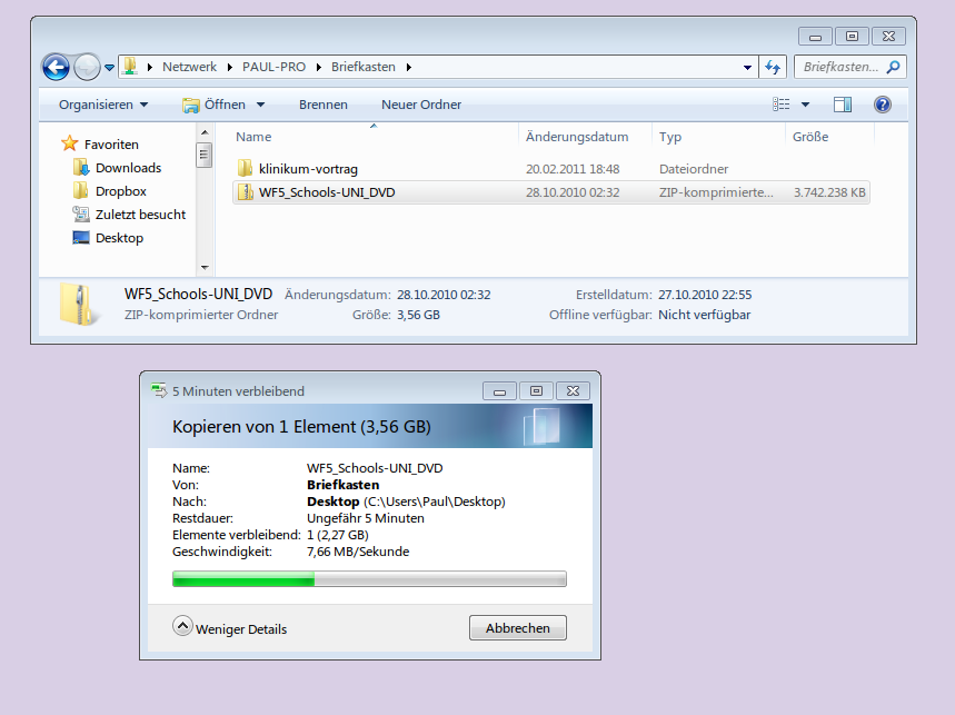

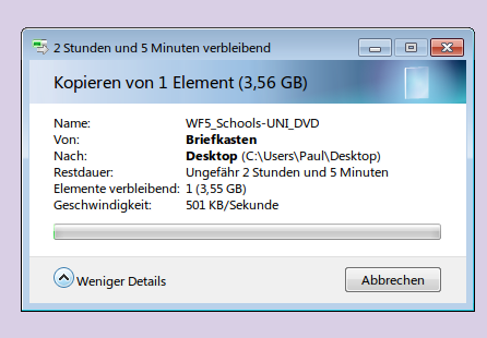

Test 2: Kopieren eines LinuxISOs in DVD-Größe von meinem Fileserver (Debian 4 mit GigabitLAN) über Samba
Test via WLAN:
Geschwindigkeit stark schwankend, immer wieder Abbrüche, Übertragung hängt zwischendurch für kurze Zeit
Gemessene Durchschnittsgeschwindigkeit: 3,2MB/s.
Test via Powerline:
Geschwindigkeit konstant, keine Abbrüche.
Gemessene Durchschnittsgeschwindigkeit: 1,9MB/s.
Test via Coaxnet:
Gemessene Durchschnittsgeschwindigkeit: 8,3MB/s.

Ich habe meinen alten Windows Laptop per Ethernet direkt an die 2. Lan-Buchse des Routers angeschlossen.
Per Coax hatte ich beim Kopieren einer 3,56 GB Datei vom freigegebenen Ordner durchschnittlich 7,66 MB/ Sekunde. siehe Anhang 1
Per Wlan hatte ich (zur jetzigen Tageszeit und Verhältnissen, wobei eh nicht besser wird) 501 Kb/ Sekunde. :lol:
Ich muss noch erwähne, dass ich zwischen Coax Buchse (also die an der Wand) und Digitus Adapter ein 30 m langes altes Coax Kabel (werde es wohl mit 10 m Ethernet austauschen) dazwischen habe. Könnte es noch ohne testen, aber gerade keine Lust ^^
