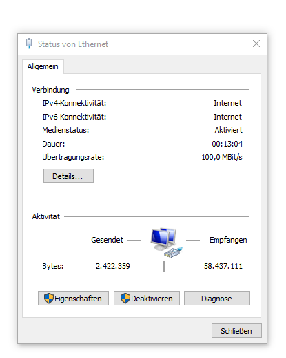

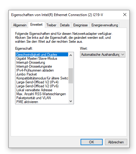

Leider wird in den Einstellungen angezeigt das der PC nur mit 100mbit/s verbunden ist, siehe Bild.
Die Fitzbox und die Adapter liefern laut Fritz Oberfläche 296 Mbit/s wenn ich auf 1GB/s Vollduplex umschalte, habe ich kein Internet mehr. Auf 100mbit/s geht es wieder.
