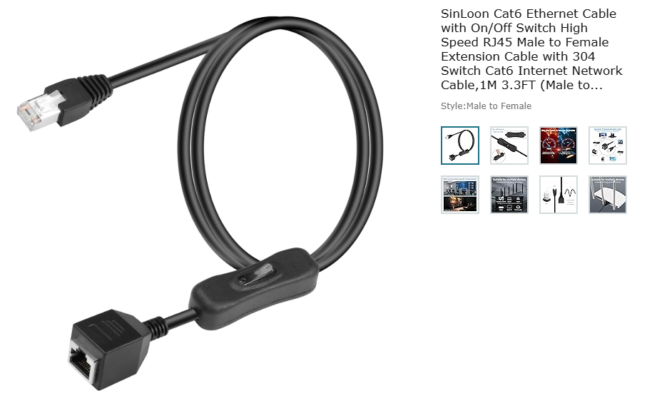

Anyway.
Wusste bis eben nicht das sowas wirklich verkauft wird. 🤣
