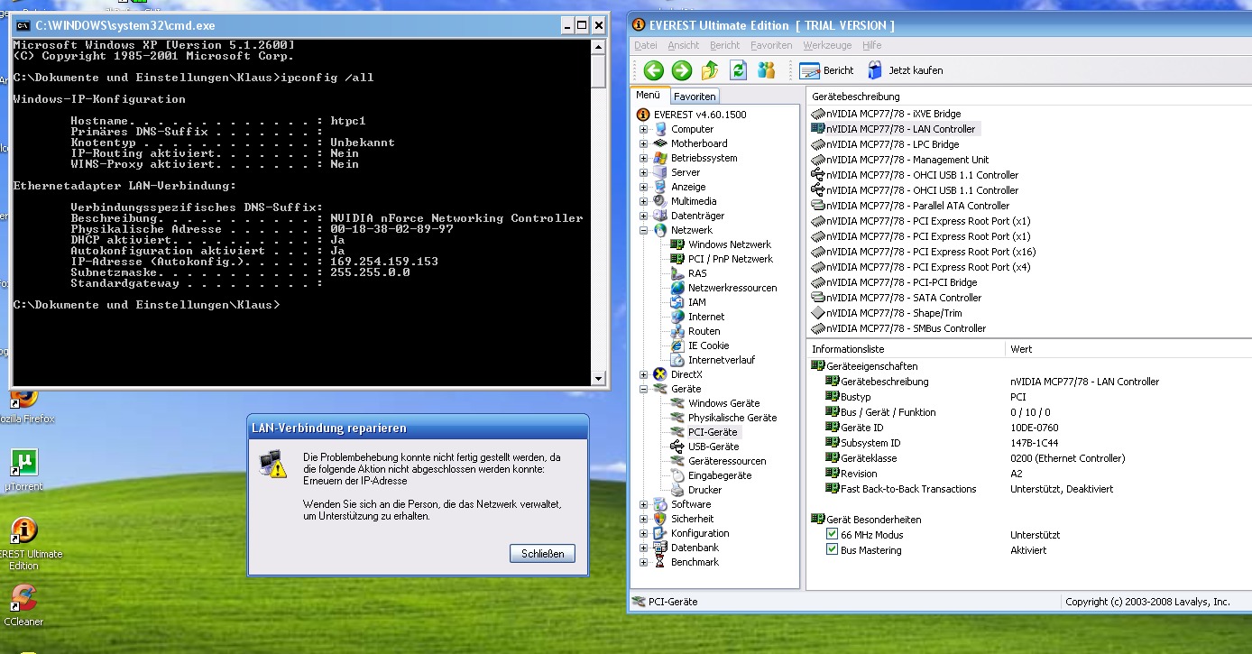

aktuell handelt es sich um das Abit AN78 HD, mit Geforce 8200 und AMD x2 4450e.
Ohne Änderung am System funktioniert der Ethernet-Anschluss (nvidia MCP77/78) nicht mehr. Meldung: Eingeschränkte bzw. keine Verbindung
Heruntergefahren wurde WinXP wahrscheinlich per power_off.exe oder über die Terratec TV-Karten-Software.

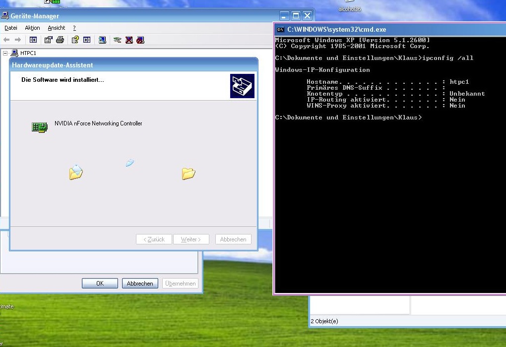

Wenn ich den Treiber erneuern will, kommt erst mal die Ansage "konnte keine zutreffendere Software finden ..."
Erzwinge ich die Neuinstallation bleibt die Installation hängen (ohne Fehlermeldung siehe Anhang a1). Als ich dann den PC neu startete bleibt das Herunterfahren ebenfalls hängen und ich musste einen Reset ausführen.
Der Router ist in Ordnung und sollte dem PC eigentlich eine feste IP zuweisen.

habe jetzt als erstes versucht über Systemsteuerung/software den nvidia Netzwerktreiber zu deinstallieren. Das Tray-Icon für's Netzwerk neben der Uhr ist verschwunden". Ansonsten hängt die De-Installation wieder. Im Taskmanager steht zwar "Systemsteuerung wird ausgeführt". Es tut sich aber nichts mehr. Also ähnlich wie über den Gerätemanager.
