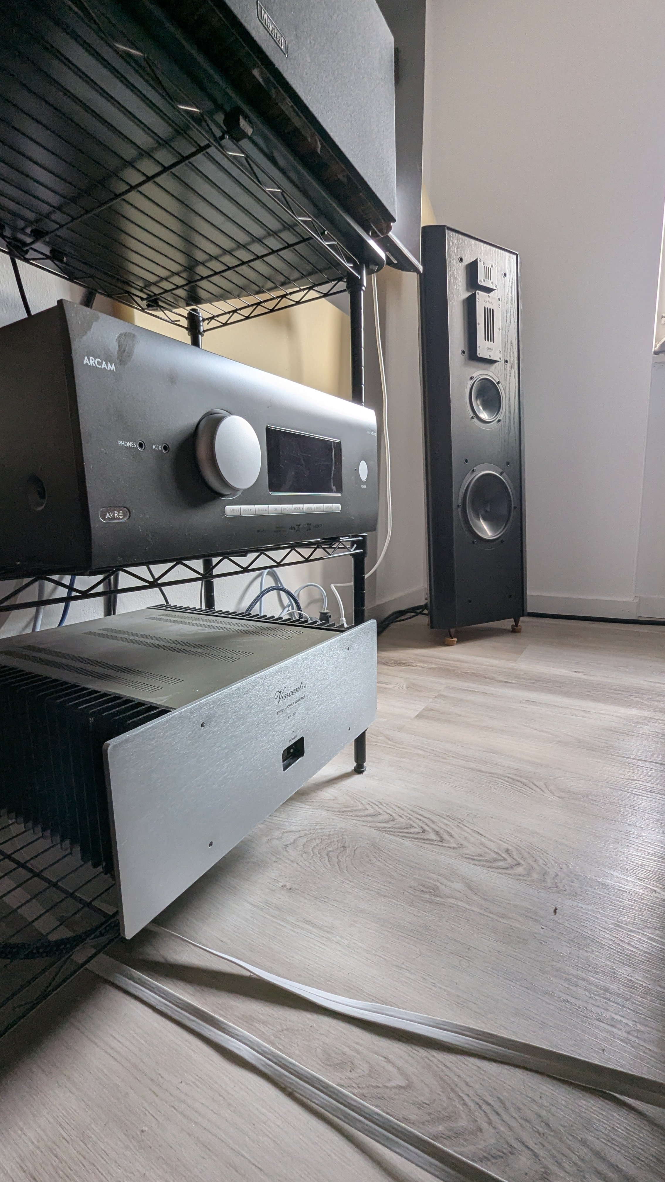

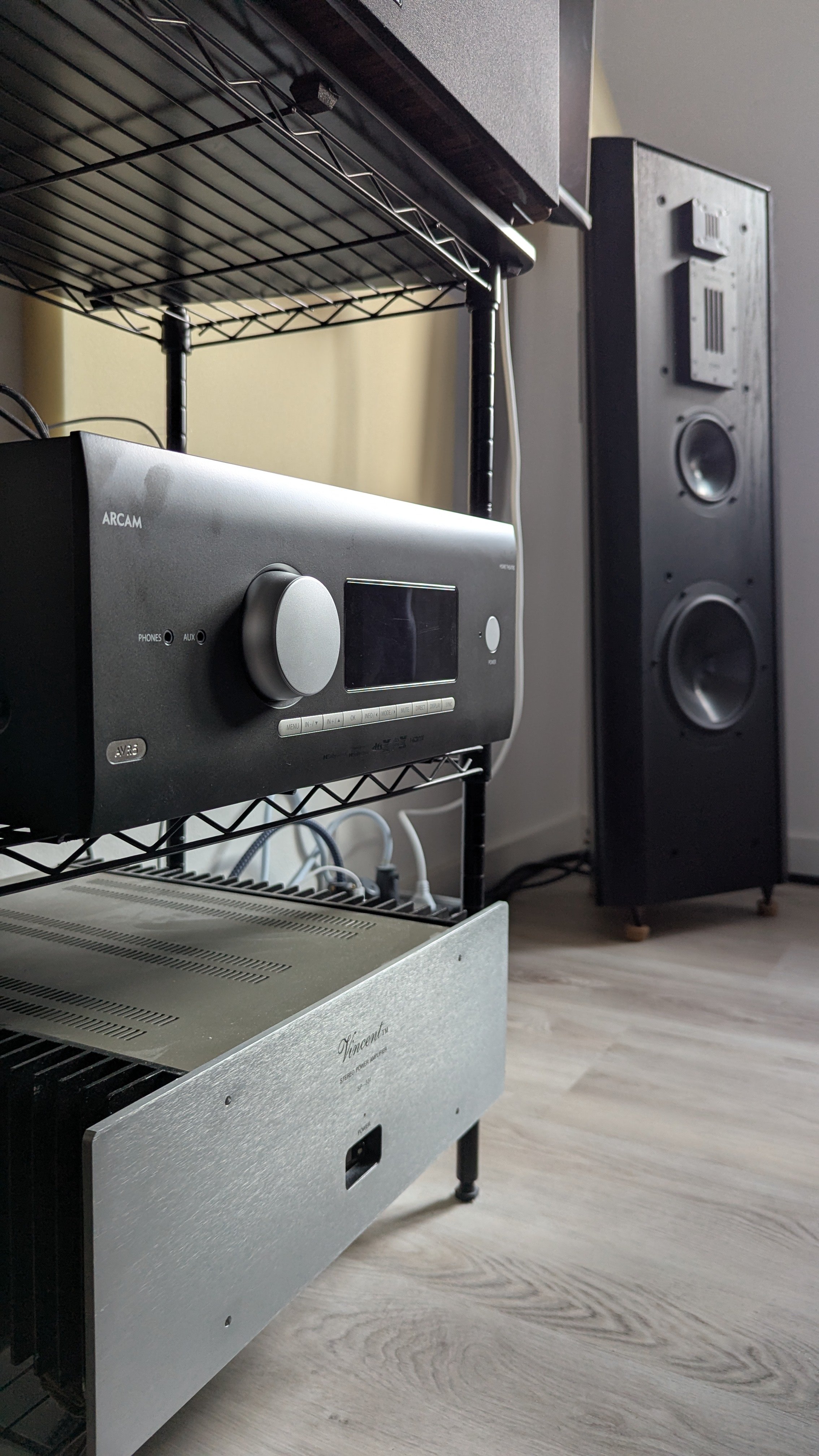

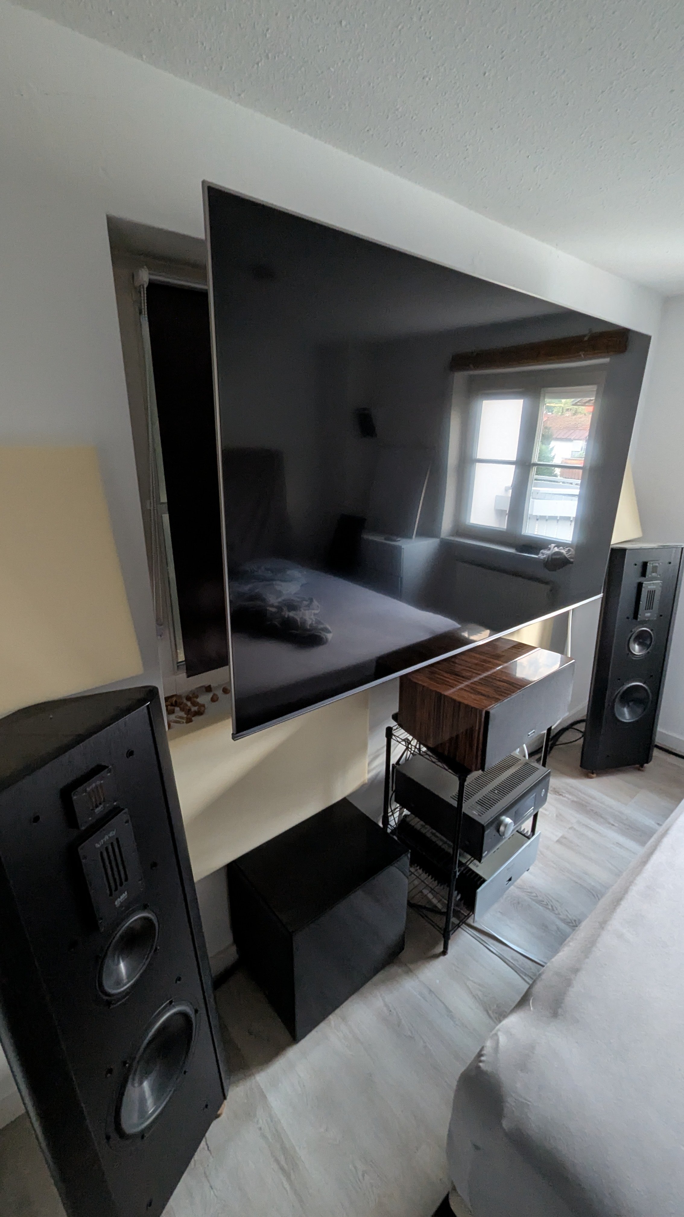

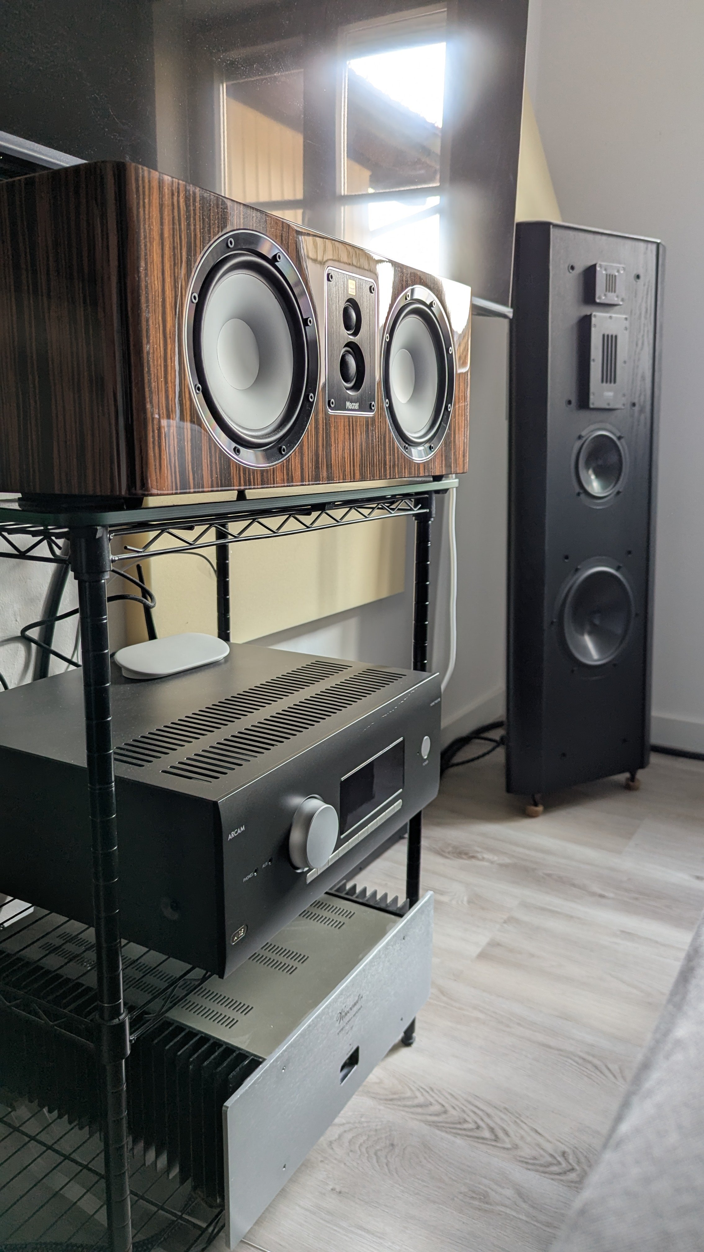

So, jetzt stelle ich mal mein Setup rein.
  • TV 85" Hisense Model irgendwas (leider weit weg von OLED oder Mini LED) ist auch schon 6 Jahre alt
  • Arcam AVR 5 mit Dirac Live (davor wir ein Pioneer SC LX 701 am werkeln) das sind WELTEN
  • Vincent SP331 Stereo Endstufe für die....
  • Infinity Kappa 90 Renaissance (meine absoluten Traumlautsprecher)
  • Magnat Signature 93 Center (der muss gegen den Swans RM 800 C weichen, da die Kappas Magnetostaten Mittel- und Hochtonmembrane haben)
  • Canton Sub 1500 R (was Dirac nochmal rausgeholt hat, hätte ich nie gedacht)
  • Quadral Phase 15 als rears (joa, die werden mittelfristig gegen Elac WS 1645 Onwall ersetzt)
  • Netzkabel SupraLoRad 2,5
  • Lautsprecherkabel Sommer Cable Elephant 4x2,5mm² für Fronts und Center. Rears weiße 2,5mm² Standard flat
  • Subwooferkabel Sommer Cable Onyx
  • Netzleiste Dynavox X 4100

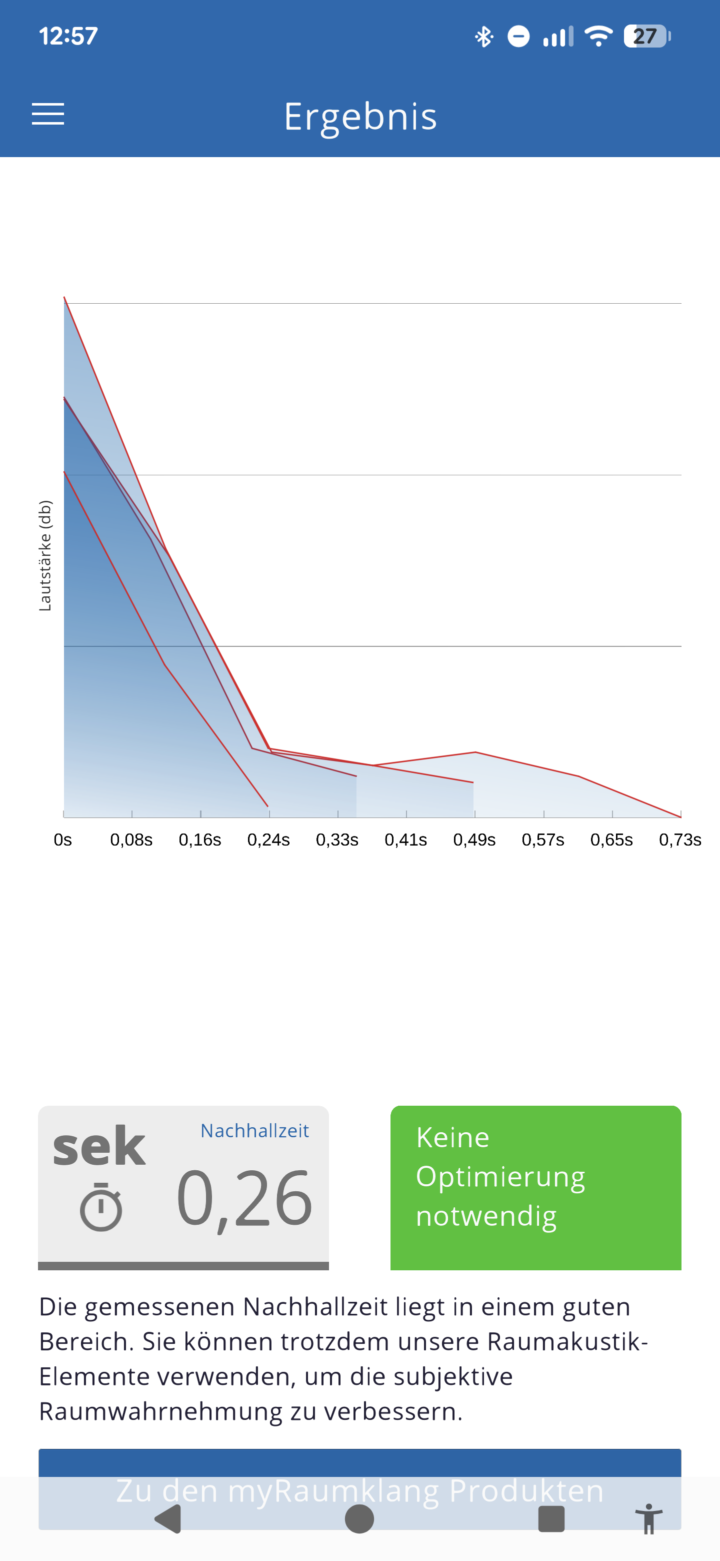

  • Nachhall 0,26 Sek. ( da das System im Schlafzimmer steht und die 40cm hohe Matraze einiges an unerwünschtem Schall absorbiert. Zumal ich mich NIE WIEDER mit meinen 2m in die Kinostühlchen zwänge um einen Film der 2 St. + dauert und unter Qualen des Todes anschauen werden 😁)

Darum sage ich ja messen. Ich checke das alles mit REW und optimiere mit Absorbern. Aktuell baue ich den Raum um. Mit KI generiert und mit meinem Setup. Absorber kommen dann oben und unten hin, glaub da frisst es nicht zuviele hohe Frequenzen. Brauche nur ein kleineres Board, der Sub muss aus der Ecke. Der Raum ist in echt etwas breiter... aber nicht viel.
Schon lustig was man mit KI einfach mal schnell machen kann. Sieht alles fast korrekt aus bis auf den Sub, das Modell hat er nicht gecheckt.
