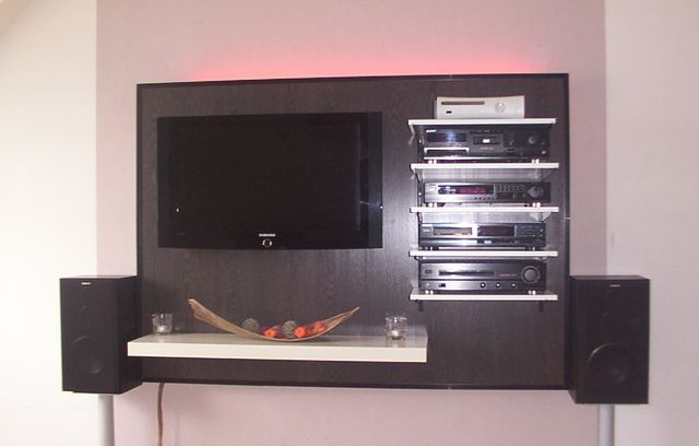

war vor kurzem beim ikea und hab mir ein paar bertby mitgenommen. noch mal danke für den tipp
nach einiger diskussion mit meinem frauchen musste ich mich geschlagen geben. es werden wohl keine schönen THX, DD oder DTS schilder an der wand ihren platz finden...

Jop, wäre auch nicht mein ding.
-SouL ReaveR-
Commodore
- Nov. 2006
- 4.803

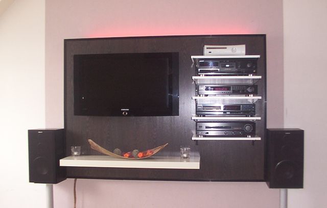

Ich hätt auch einfach zwei Reihen unter dem TV angebracht und dort die Geräte platziert, da ich denke, dass man da ruhig auf die Dekoration verzichten kann
Und der TV wär schön mittig im Bild bzw. Rahmen platziert.
Aber Kompliment, dass du es selber gebaut hast, sieht eh gut aus, nur sind halt die Dinge deplaziert

Nur mal so als Frage, warum steht die Box ganz oben? (bzw. wie hoch steht die?) Bei 1,80m muss man sich ja immer strecken um zu spielen
Aber insgesamt TOP Leistung, manch anderer kauft sich siwas und stellt alle Komponenten auf ein Brettchen .... das Ergebniss könnte sich ja jeder denken

Wenn ich 2 Reihen unten hingemacht hätte und den TV in die Mitte gehängt hätte,dann hätte ich mir nix bauen müssen. Denn so war das vorher mit dem Lowboard und Fernseher an der Wand.
Und sag der Frau mal das auf die Deko geschi*****n wird.

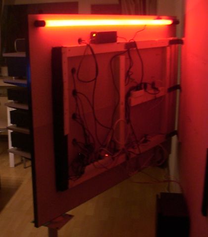

Die Box steht auf Kopfhöhe. Ist bewusst so gestellt,da sonst die Anlagen komponenten zu hoch sind.
P.S.

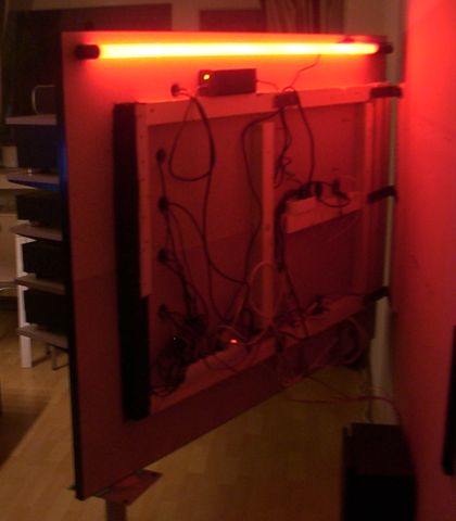

Hatte ich erwähnt das ich die Ganze Wand aufklappen kann?
So kommt man ganz easy an alle Kabel.
P.S.

Top Ausführung
was für ein Material/Dicke hast du verwendet?

Die Grundplatte ist aus 22mm Spanplatte.
Darauf hab ich 7mm dickes Klicklaminat in meiner Wunschfarbe geklebt.
Zusätzlichen Halt bekommt das Laminat ja durch die Schrauben von z.B. der Halterung des TV oder des Regals.
Der Rahmen besteht aus 60x60mm Kanthölzer.
Die Traghölzer an der Wand sind 40x60mm dick.
An der Wand ist das Ganze mit 21 6x8er Schrauben verschraubt.
Das hält für die Ewigkeit.
Die Winkelbeschläge halten mit insgesamt 30 4x5er Holzschrauben.

Find ich auch klasse konstruiert, allerdings würden mich die geräte rechts davon auch etwas stören

Wenn´s mir irgendwann mal nichtmehr gefällt,dann kann ich immer noch das Laminat von der Grundplatte abmachen,neues draufkleben und die Geräte und Regale neu platzieren.
Man könnte auch die Grundplatte spachteln und Tapezieren,lackieren oder was auch immer.
Da gibt es unzählige Möglichkeiten.
Und das alles ohne das Paneel abzubauen.
