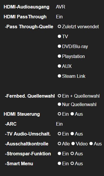

Die Kombination LG-TV und Denon-AVR hab ich auch. ARC einzurichten war nicht so trivial; Man sollte sich vorstellen, dass diese ja durchaus sehr praktische Funktion standardmäßig aktiv wäre, aber nein...
1) AVR: ARC aktivieren, HDMI Passthrough etc. auch,
2) AVR: Zuweisung TV-Quelle ausschließlich auf ARC/HDMI (optical/SPDIF deaktivieren)
3) TV: ARC aktivieren
4) TV: Auf externe Lautsprecher umstellen
5) Warten bis die Erkennung durch ist
6) Wenn da nix kommt: Kabel wechseln. Das fiese ist: Man weiß bei den HDMI-Kabeln eigentlich nie was für ein Kabeltyp das jetzt ist, und es gibt da leider gravierende Unterschiede.
Ist bei mir alles soweit identisch. Ich finde bloß Punkt 2 nicht in meinem AVR. Ist ein X1300W. Die Kabel sind alle High-Speed mit Ethernet.
Ich hab bei mir zusätzlich das "Smart Menu" und Stromsparen an, was ohnehin recht praktisch ist. Bei mir ist das der 1400H...

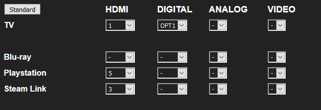

Der Punkt ist definitiv nicht da wo ich ihn erwartet hätte, das ist so eine Matrixdarstellung von Eingängen/"Geräten" und zugehörigen Audioquellen.
Ja;
Warum steht bei dir der TV auf HDMI 1? Das könnte schon das Problem sein, weil HDMI#1 ist eigentlich CBL/SAT; Bei mir sieht das Menü etwas anders aus (hab aber bis jetzt nur das Onscreen verwendet...), da steht dann bei HDMI keine Nummer, sondern ein X.
Ich kann dort lediglich HDMI 1-5, Front und - auswählen. Hat alles kein Effekt. Dieser HDMI Eingang ist auch nicht belegt. Laut Denon Handbuch gibt er u.a. über CBL/SAT das optische Signal, vom TV kommend, raus.
Der Denon Support sagt, dass diese konfiguration richtig ist. :freak:
