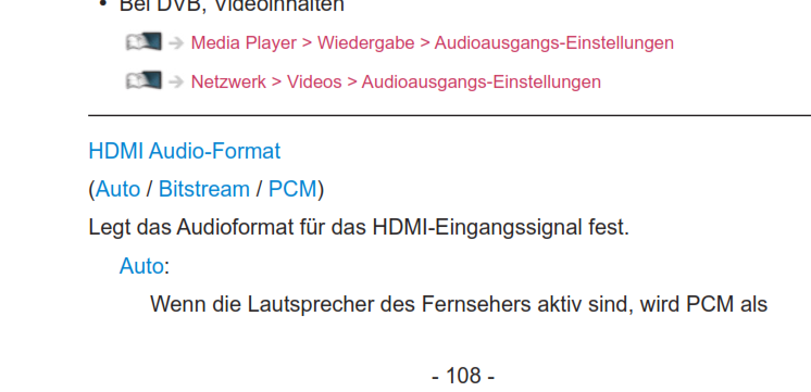

Bedienungsanleitung gelesen?
Firmware auf beiden Geräten aktuell?
Wie und was spielst du überhaupt zu?
Es geht mir nicht um normales Fernsehen (DVB-C). Für die 15 Minuten Nachrichten am Tag kann ich auch mit Stereo leben :p

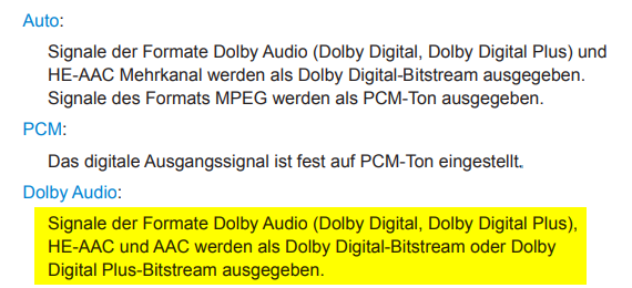

Auf der gleichen Seite steht unter "Dolby Audio" aber auch:
Da fehlt dann zum Beispiel DTS. Die Optionen habe ich alle bereits durchgetestet. Sowohl bei AC3, als auch bei DTS kommt nur PCM am AVR an.
