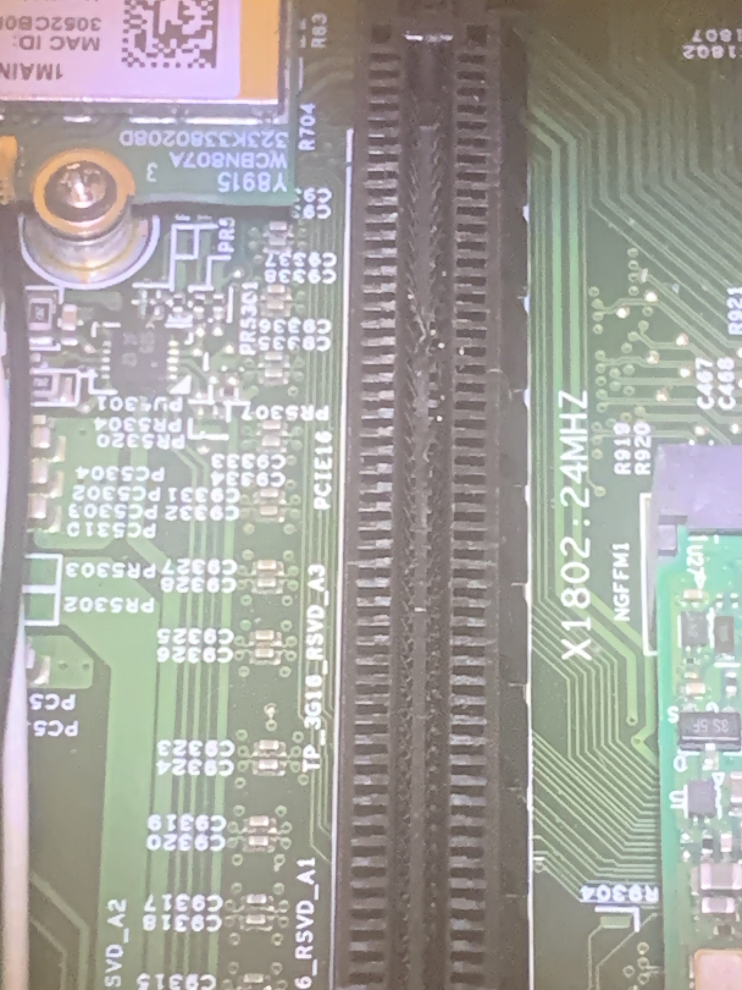

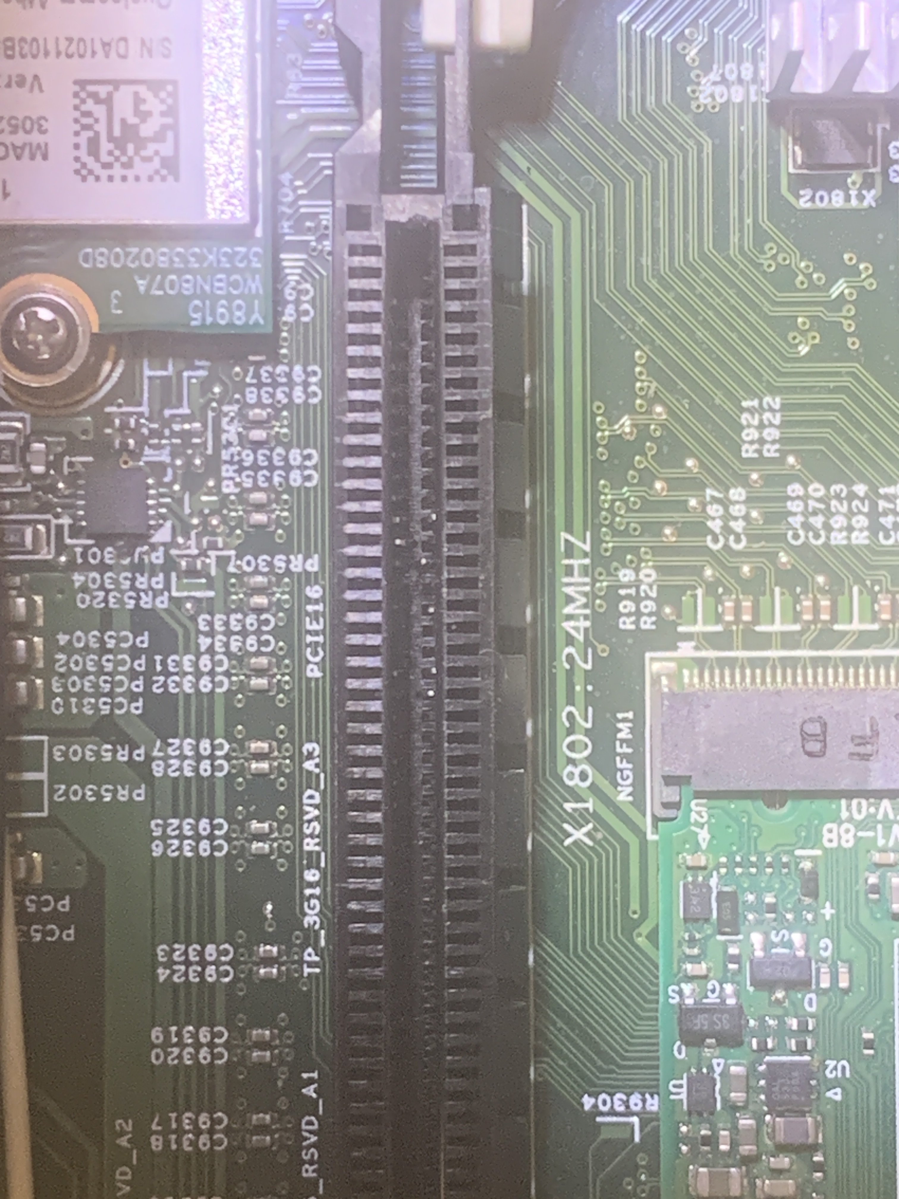

Hallo zusammen, ich hab heute vermutlich den Anschluss meiner Grafikkarte am Mainboard zerstört und brauch nun Hilfe beim einschätzen des Schadens.
Mein fertig PC aus der Jugend (Predator G6-710) hat all die Jahre super funktioniert und heute hat mein Schlafmangel den Schraubendreher in die Hand genommen um die GPU und SSD aufzurüsten. Ich hab unterschätzt wie eng alles aufeinandergebaut war und beim entfernen der Grafikkarte die Sicherung übersehen. Glücklicherweise hab ich es noch recht zeitnah mitbekommen, trotzdem war die Sicherung schon zur Hälfte mit abgezogen.
Es hat „nur“ 7 Stifte verbogen und bei einem ist ein knapper Millimeter abgebrochen. Nach vorsichtigen aufrichten der Stifte konnte ich auch recht problemlos die Sicherung wieder aufsetzen. Siehe Foto.
Da mich der PC durch eigentlich alle Lebenskrisen begleitet hat, möchte ich nicht einfach die Grafikkarte reinstecken und auf an drücken. Hat jemand Empfehlungen wie es weitergeht?

Möchtest du eine Defekte Grafikkarte haben?
Wenn nein dann warten..

Graja trotzdem mal probiert einzusetzen? Wenn die Pins dabei nicht ums eck gebogen wurden sollte alles passen. Sieht vllt wild aus, aber im Zweifel läuft die Karte halt mit 8x.
Auf den Fotos ist der Umfang des Schadens schwer zu erkennen. Du könntest es, wie mein Vorredner schreibt, erstmal probieren. Bitte zuende lesen.
Dafür zuerst mit geignetem Werkzeug die Federn aus dem Weg biegen, um das Risiko, sie beim Einstecken der Karte komplett umzulegen, zu reduzieren.
Dann kann es sein, dass auf den Fotos nicht erkennbare Federn in die andere Richtung verbogen sind und dadurch keinen oder nur leichten Kontakt zur Karte haben. Ein Kandidat wäre die abgebrochene Feder. Da solltest Du vor dem Einschalten schauen, welche davon nur Daten übertragen und welche Strom. Erhöhte Übergangswiderstände wären das Problem, welches sich durch unerwünschte Wärmeentwicklung bemerkbar macht: Brandgefahr.
Ich persönlich würde das Board ausbauen und auf den Experimentestapel legen, aber nicht mehr versuchen, es zu benutzen, bis der Ersatz bei mir angekommen ist.
Nachtrag: Was ginge, wäre sicherzustellen, dass sich keine Federn berühren und auch keine abgebrochenen Metallteile irgendwo im PC rumliegen, und die Grafikkarte in einen anderen PCIe-Slot zu stecken. Keine Ahnung, ob Acer die Whitelist im BIOS nur für GPUs führt oder auch für Slots, aber wenn an dem beschädigten Slot keine Brücken sind (Kurzschlüsse), dann fließen ohne eingesteckte Karte auch keine Ströme.
Also ich persönlich, würde da gar nichts mehr reinstecken. Wie kann man jemanden raten, es mal zu probieren? Der Slot ist hinüber.

Sehe ich genauso. Bitte nicht mehr nutzen.

Auch, wenn @VDC da anderer Meinung ist, solltest du die Grafikkarte dort keinesfalls mehr einsetzen. Es geht nicht nur darum, dass die Pins sich beim Einsetzen der Grafikkarte nicht seitlich verschieben, sondern auch darum, dass sie die Grafikkarte wieder freigeben beim herausziehen!
Wenn die Pins unglücklich verformt sind, krallen sie sich so fest in die Kontaktflächen der Grafikkarte, dass diese beim Herausziehen abgekratzt werden und du die Grafikkarte mechanisch stark in Mitleidenschaft ziehst.
Du kannst das gerne mit irgend einer ur-alten, unwichtigen Grafikkarte testen, aber keinesfalls mit einer, die man aktiv einsetzt und benötigt.
Reaktionen: Goldsmith und Firefly2023
Strom wird über einen PCIe-Slot ausschließlich über 9 Kontakte in dem kleinen, separaten Anschlussteil ganz vorne übertragen.
Alles dahinter sind nur Daten- und Masse-Leitungen.

Ich würde in diesen Slot keine Karte mehr einstecken wollen.
Es sind zwar nur Daten- und Masse-Leitungen betroffen, aber es können auch Anschlüsse jetzt so verbogen sein das nun plötzlich eine Datenverbindung auf einem Masse-Anschluss sitzt oder umgekehrt.
Und beim Einsetzen und erneuten Herausnehmen der Karte können sich die verbogenen Stifte verkannten, die Kontakte an der Grafikkarte verkratzen oder gar komplett abkratzen. Das würde ich nicht riskieren.

Wenn die CPU einen Grafikchip und das Mainboard einen Monitoranschluss hat, dann kann man vorübergehend ggf. Auch ohne Grafikkarte und ohne eingesteckter Festplatten das System kurz einschalten und im UEFI/BIOS nachschauen ob es Fehlermeldungen gibt.
Eine Grafikkarte würde ich in den beschädigten Slot in keinem Fall mehr einstecken wollen. Da fließen schon viel stärkere Ströme als z.B. In einem "USB 2.0 Anschluss".
