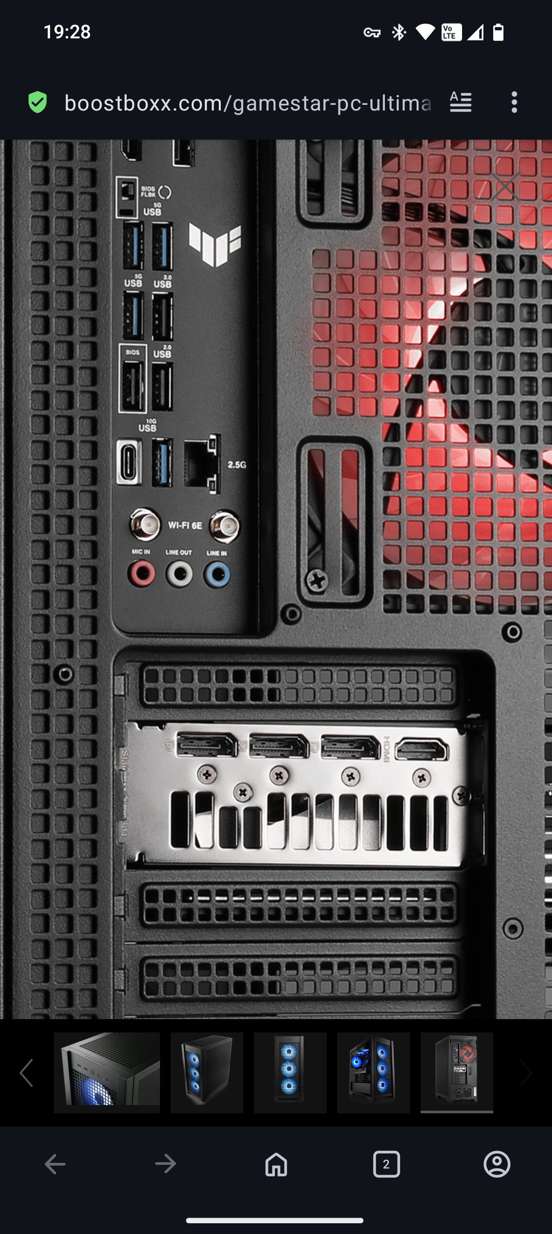

Oha...bereits auf dem Produktbild "hängt" die Grafikkarte....nääää geht ja gar nicht.
Das ist egal, macht nix. Meine hängt schiefer und das seit 4,5 Jahren :P
