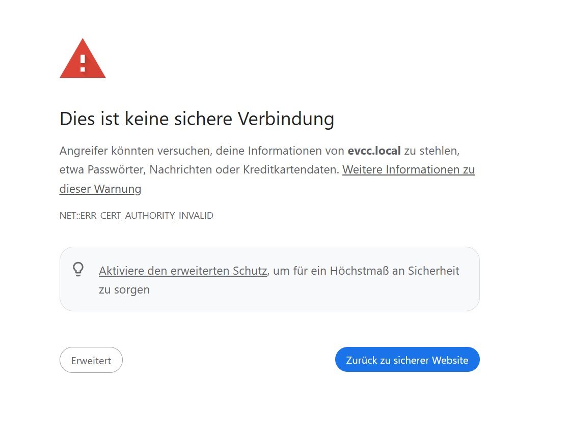

Habe aber das nächste Problem. Ich komme nicht auf die Oberfläche weil die Verbindung nicht sicher ist.
Auch wenn ich unten auswähle ,, Ja , weiter zu evcc" macht er das nicht.
am handy geht es. Liegt wohl an Crome. Dann mache ich erst mal am Handy weiter
Reaktionen: Mr.Zweig

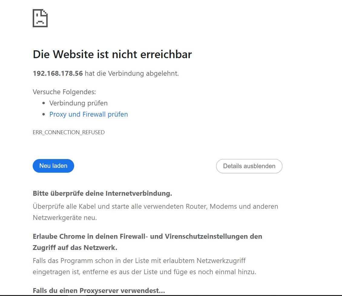

Ja dein Browser blockiert automatisch unverschlüsselte Verbindungen. Probier mal ob Du ohne Verschlüsselung reinkommst: http://192.168.178.56:7070
Ja wie ich schon vorhin schrieb, auf dem Handy geht das so aber mit dem Chrome nicht auch ohne https.
Dann nimm Firefox, der lässt auf jeden Fall zu auch unsichere Seiten aufzurufen.
