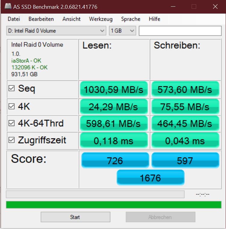

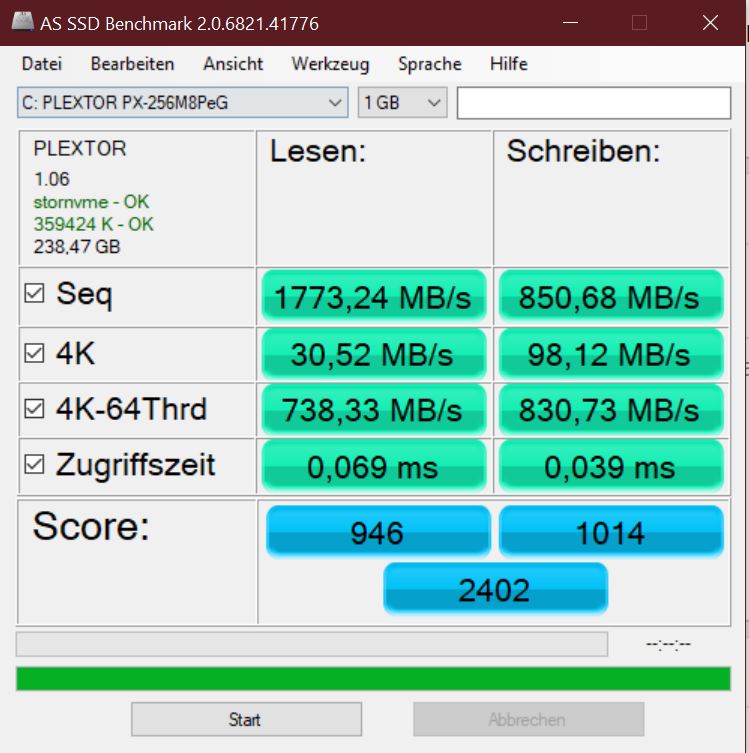

Ich kopiere gerade ein paar Clips auf C: von HDD mit gemütlichen 90MB/s.
Danach von C: (NVMe) auf D: mein RAID0 Device
Startet mit knapp 1000 MB/s (vermutlich wenn Cash voll) geht dann weiter mit ~700MB/s +/-
C:\ NVMe C_NVMe_SSD.JPG D:\ RAID0 über SATAD_2xSSD_RAID0.JPG
Das sollte bei Dir Tatsache schneller gehen bei 2 NVMe Geräten...
