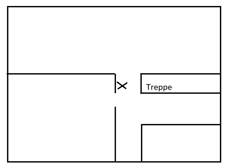

Der Router und der Repeater sind auch nicht weit auseinander keine 3m Luftlinie 1 Decke dazwischen vlt eine Wand je nachdem wie man es rechnet. Ich dachte halt vlt würde eine Fritzbox oder so schon helfen so das dort mehr ankommen würde.

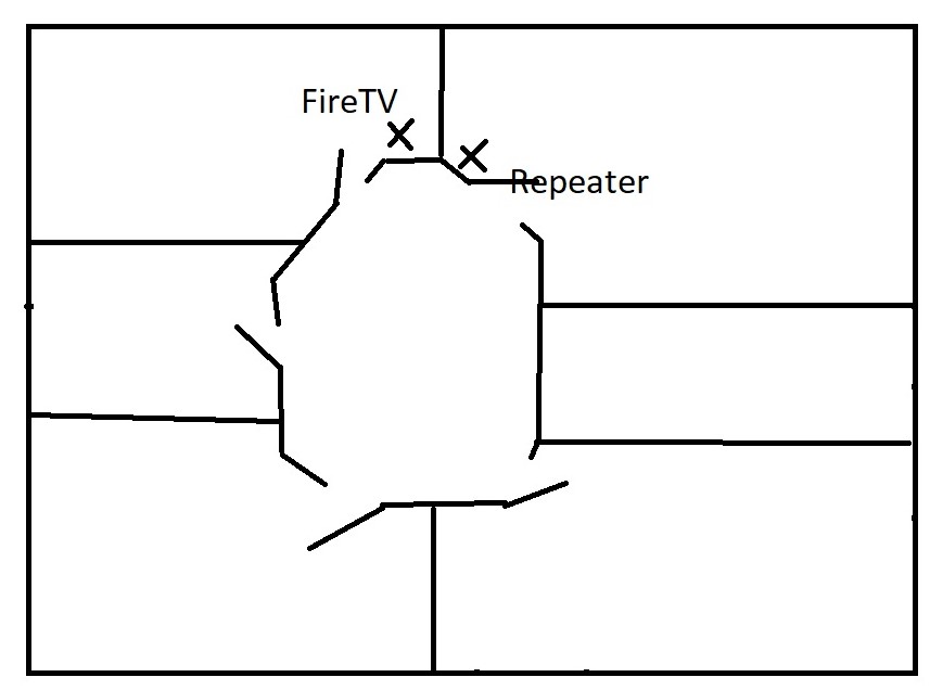

Ich hab nochmal schnell einen groben überblick der Grundrisses hingeschmiert
EG, das x markiert den Router
und das 1 OG

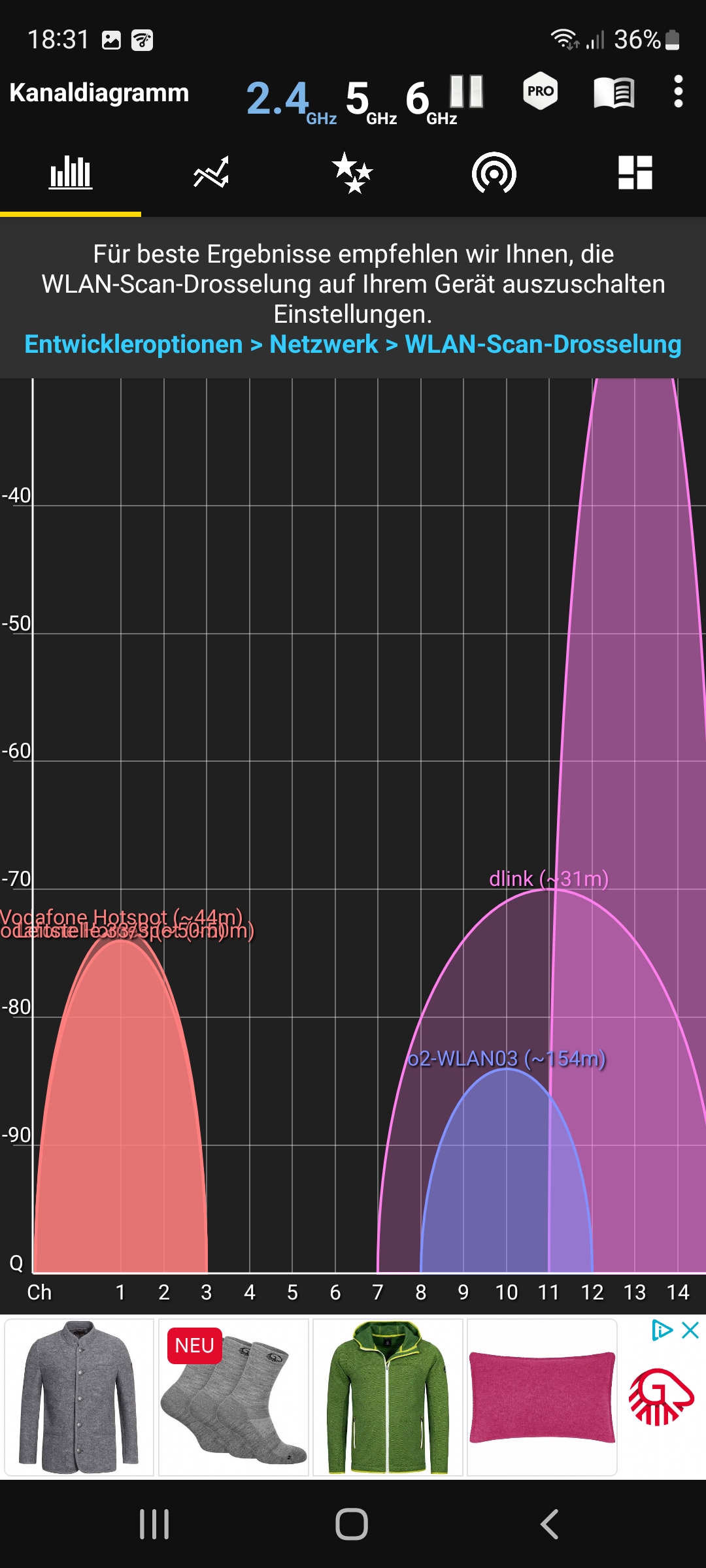

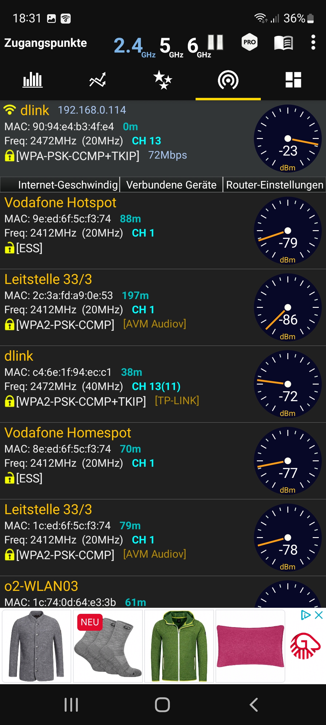

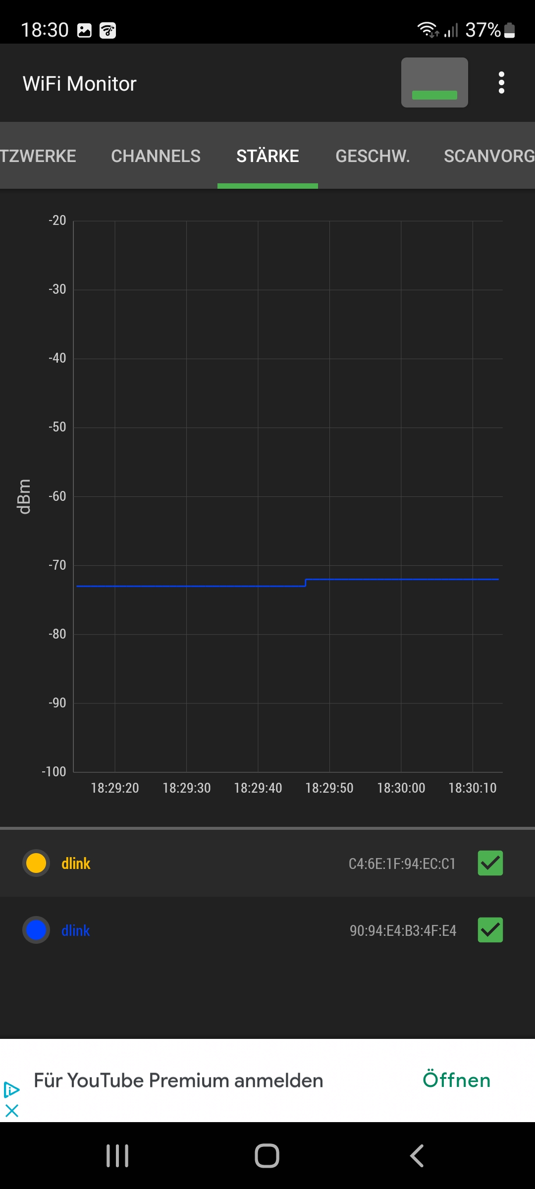

  1. Es liegt erstmal an der WLAN-Repeater-Strecke. Die ist durch die Decke zu stark abgeschirmt.
    Aber das kannst Du viel genauer messen …
  2. Es liegt dann am WLAN im Router.
    Daher ist mein Tipp nur das WLAN auszutauschen; aber erwarte keine Wunder …
  3. Es könnte dann auch noch am Router liegen. Ein Router muss das Internet umsetzen. Das erfordert Rechen-Power. Daher können viele alte Router einen schneller Internet-Anschluss wie 400 Mbit/s nicht ganz durchreichen.
railz schrieb:
werde morgen nochmal messen wie schnell das ist und ob ich was neues hole
Mein Tipp: Einen einfachen Speed-Test am sinnvollsten nicht per WLAN sondern LAN machen. Dann weißt Du, ob der D-Link nicht nur als WLAN sondern auch als Router weg muss.

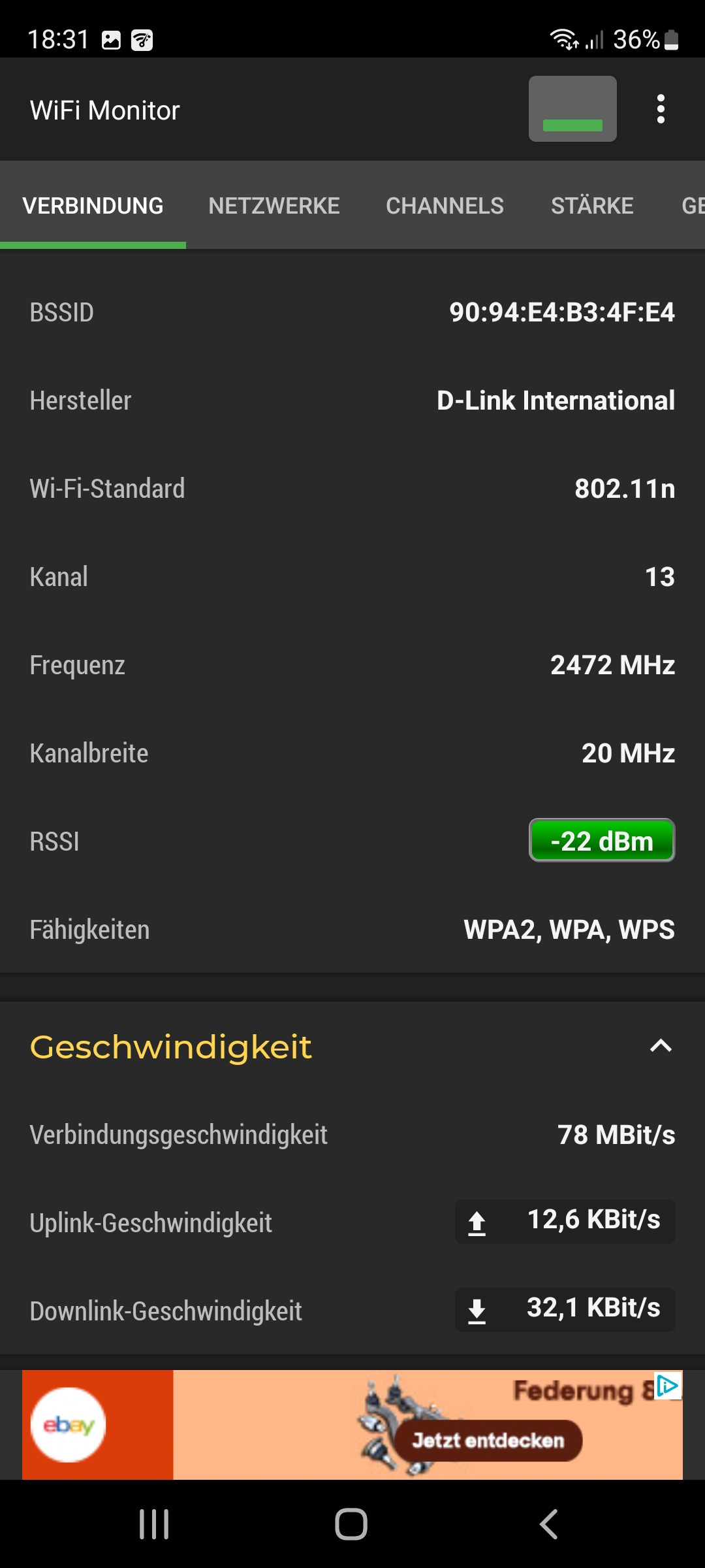

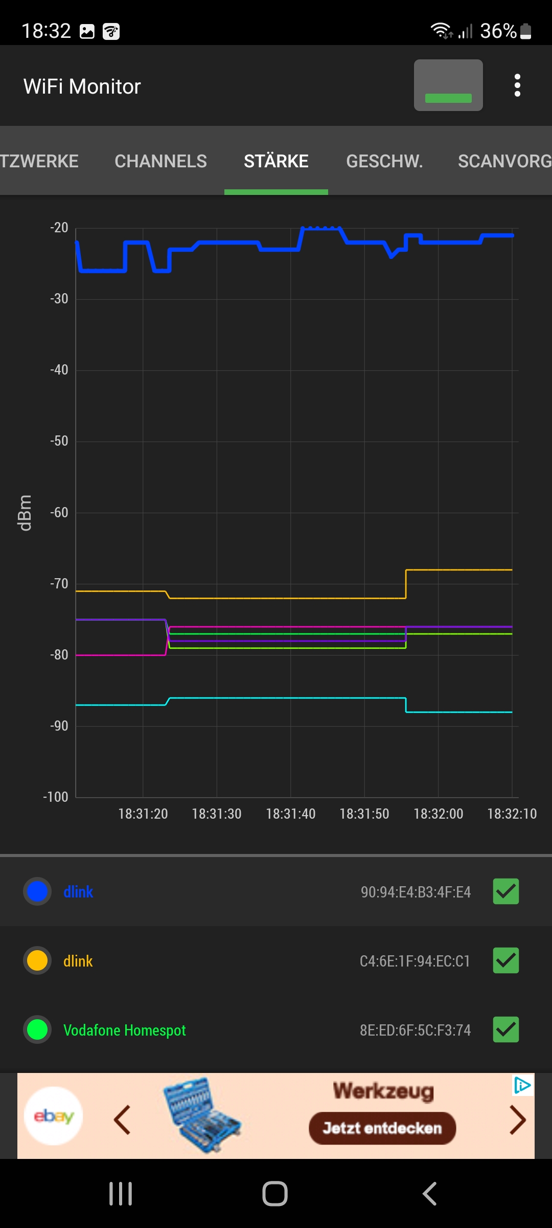

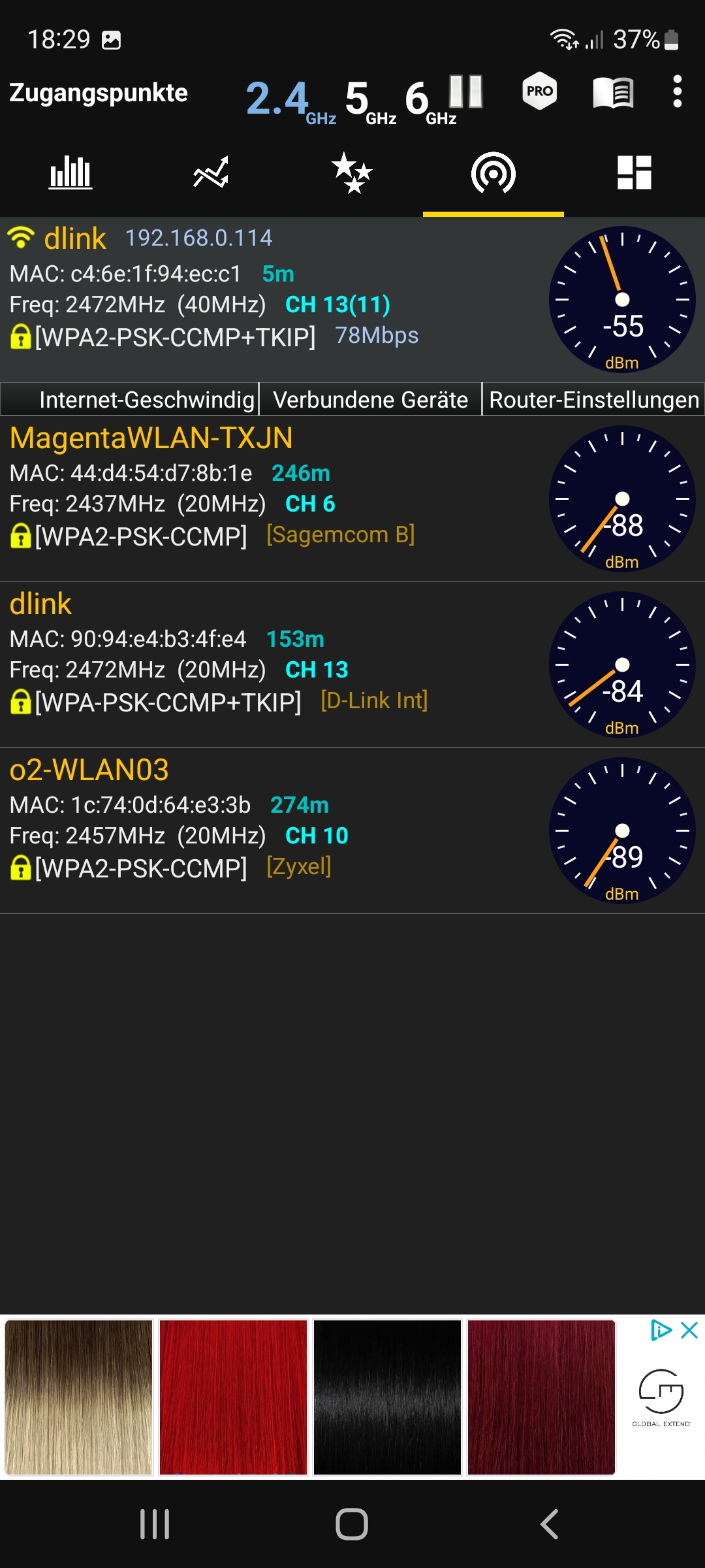

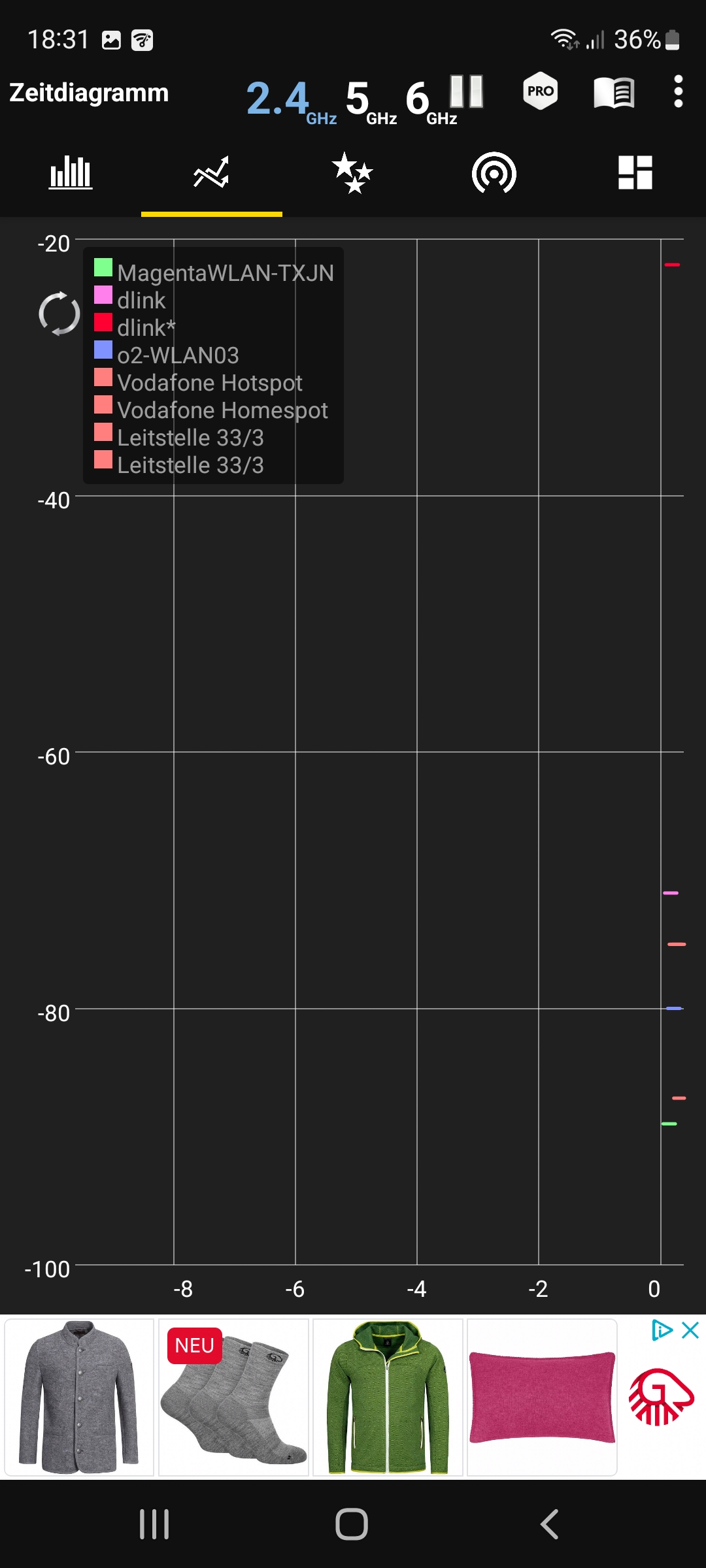

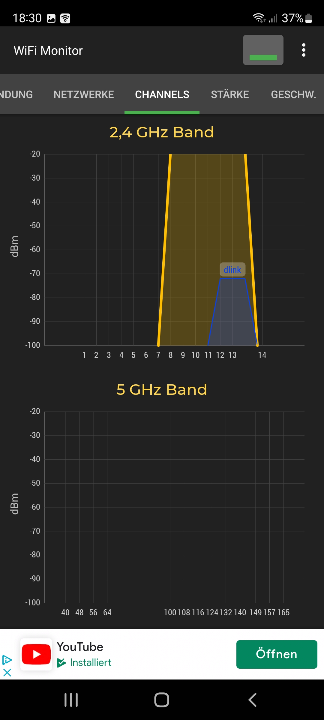

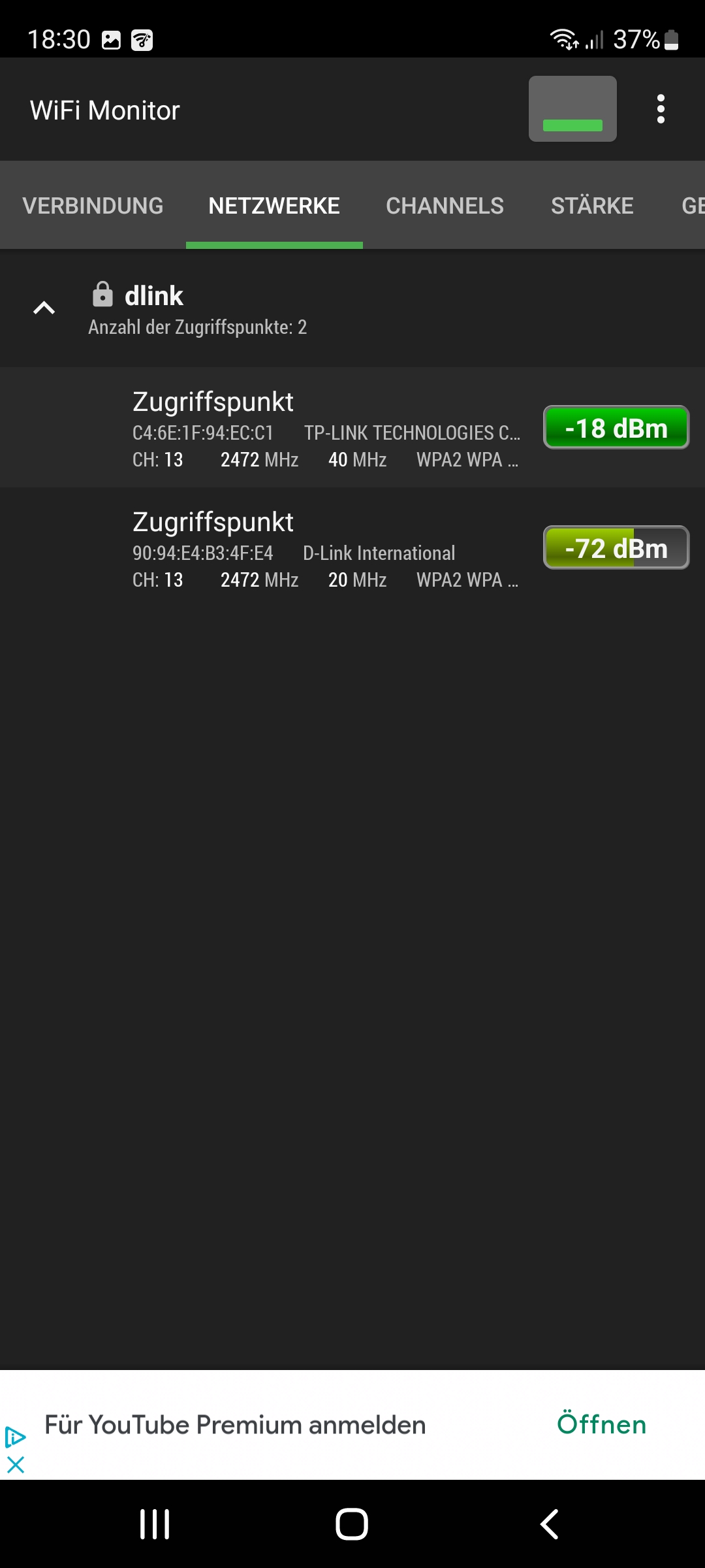

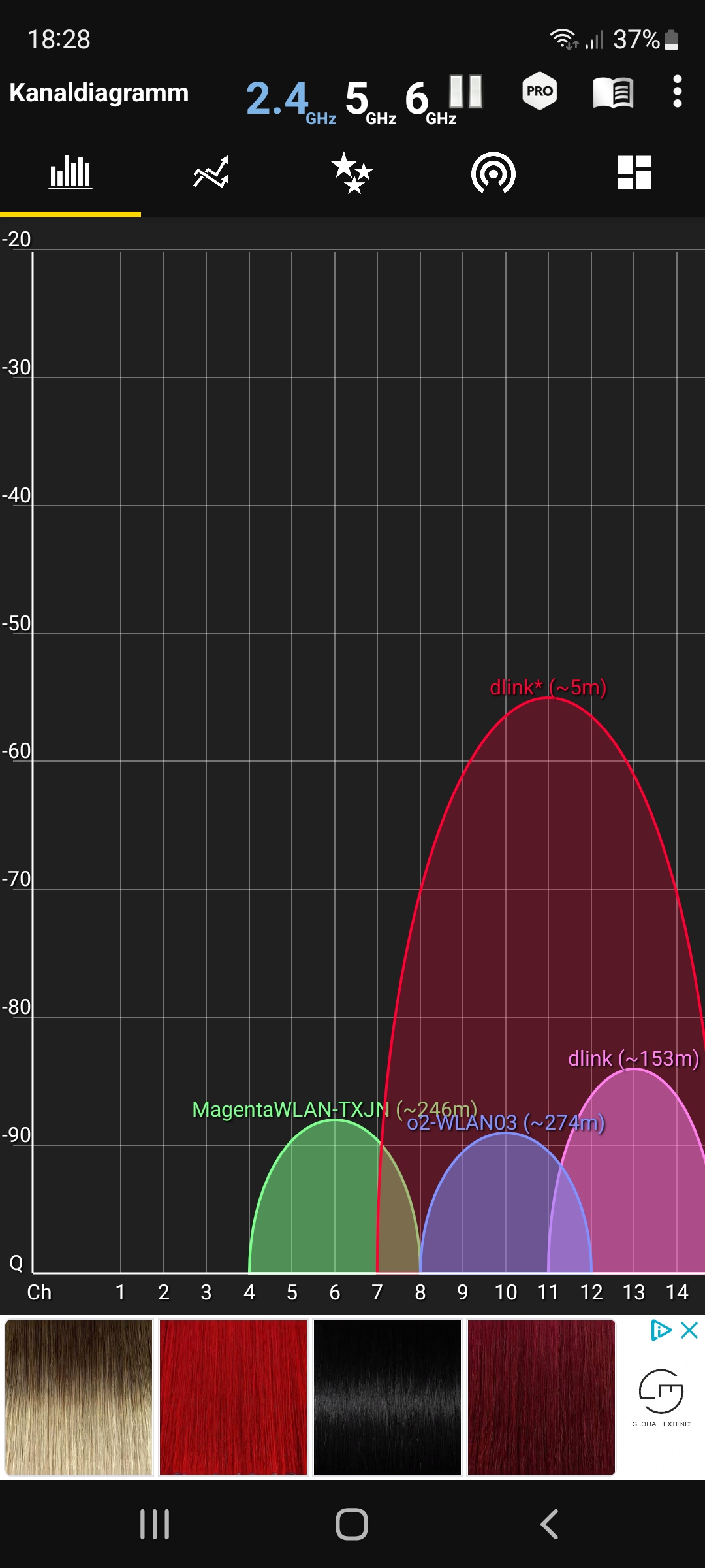

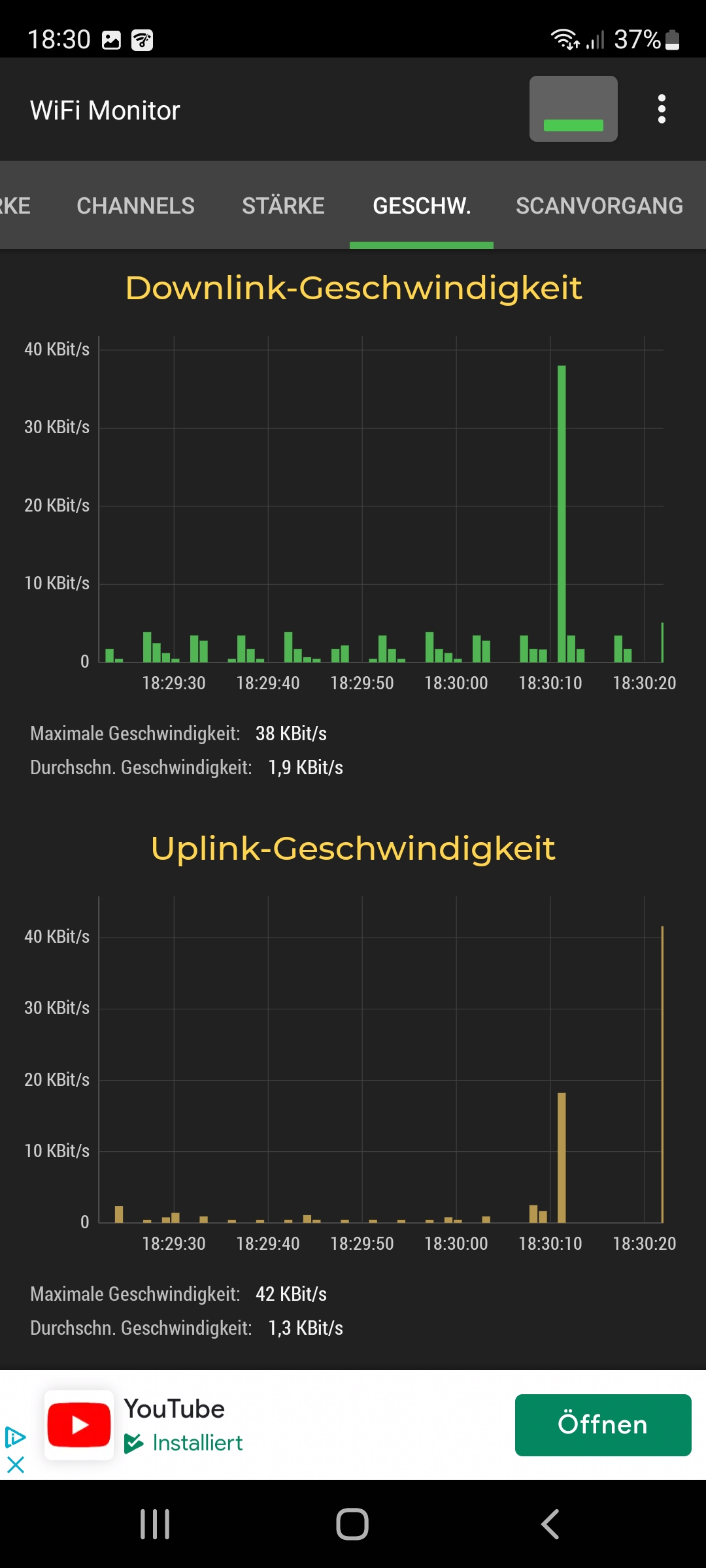

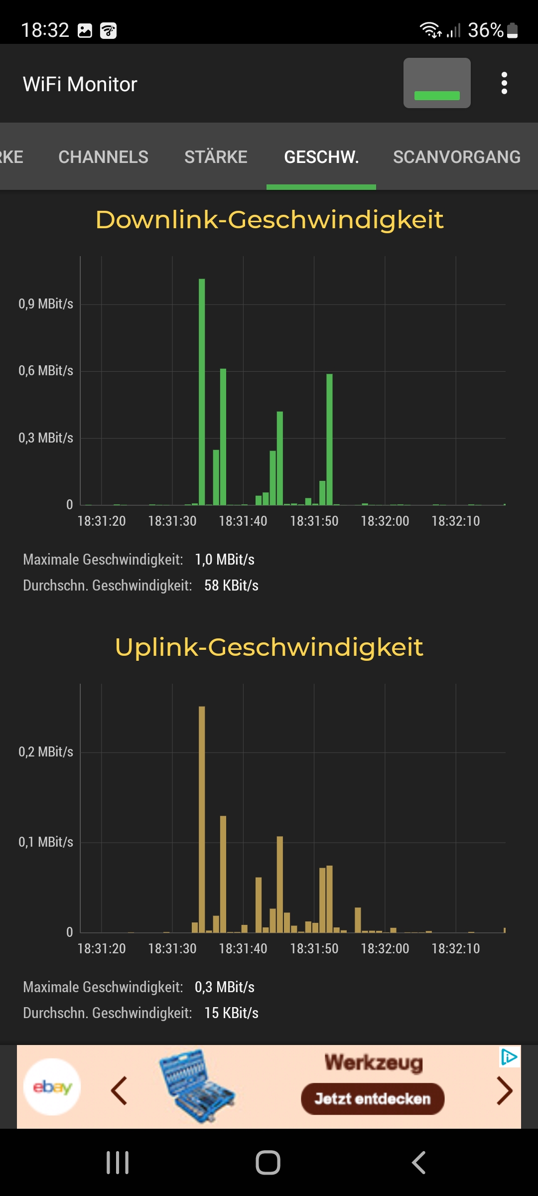

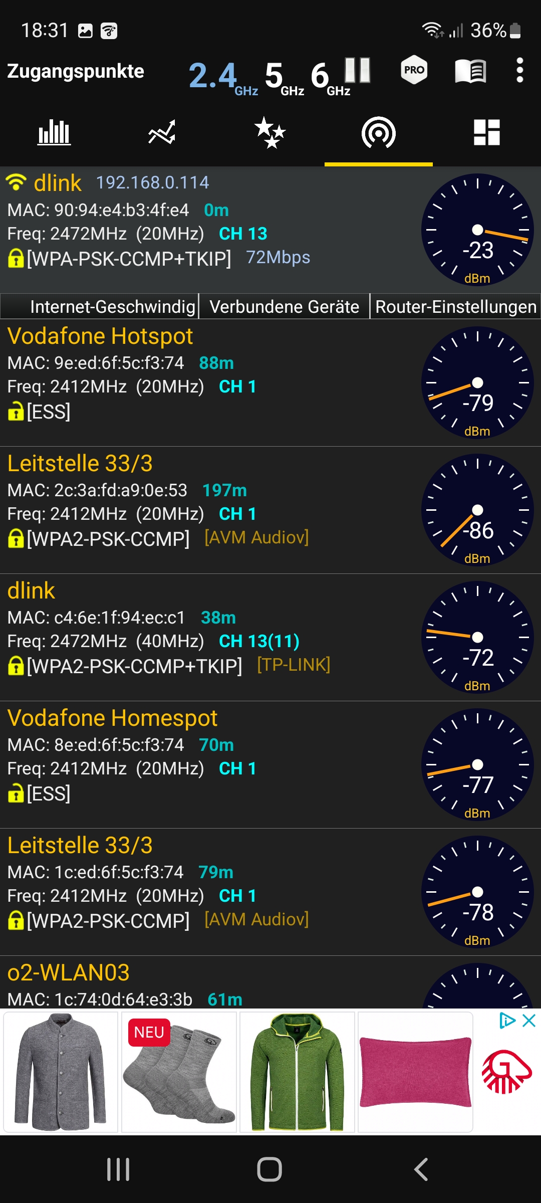

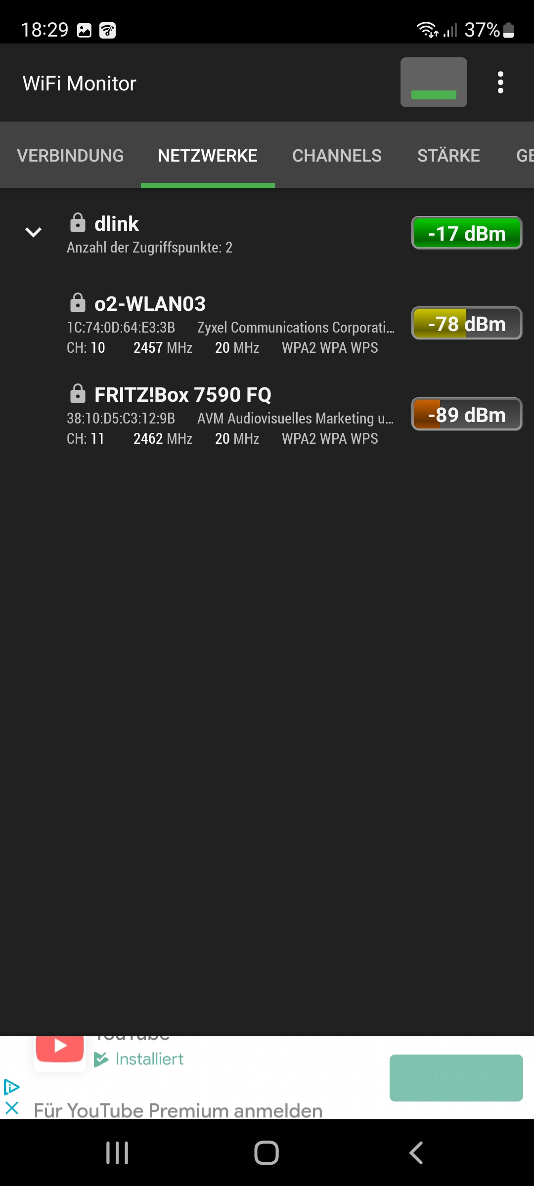

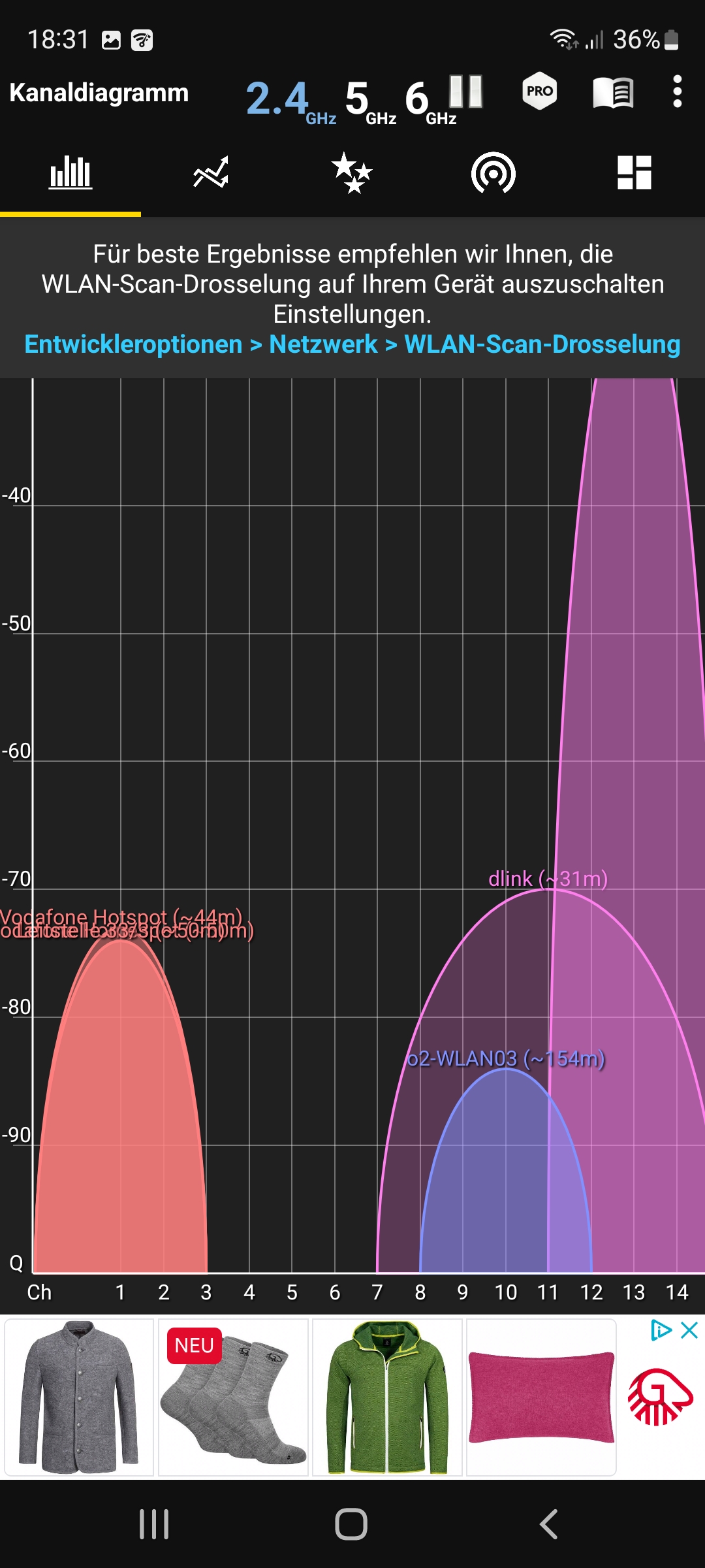

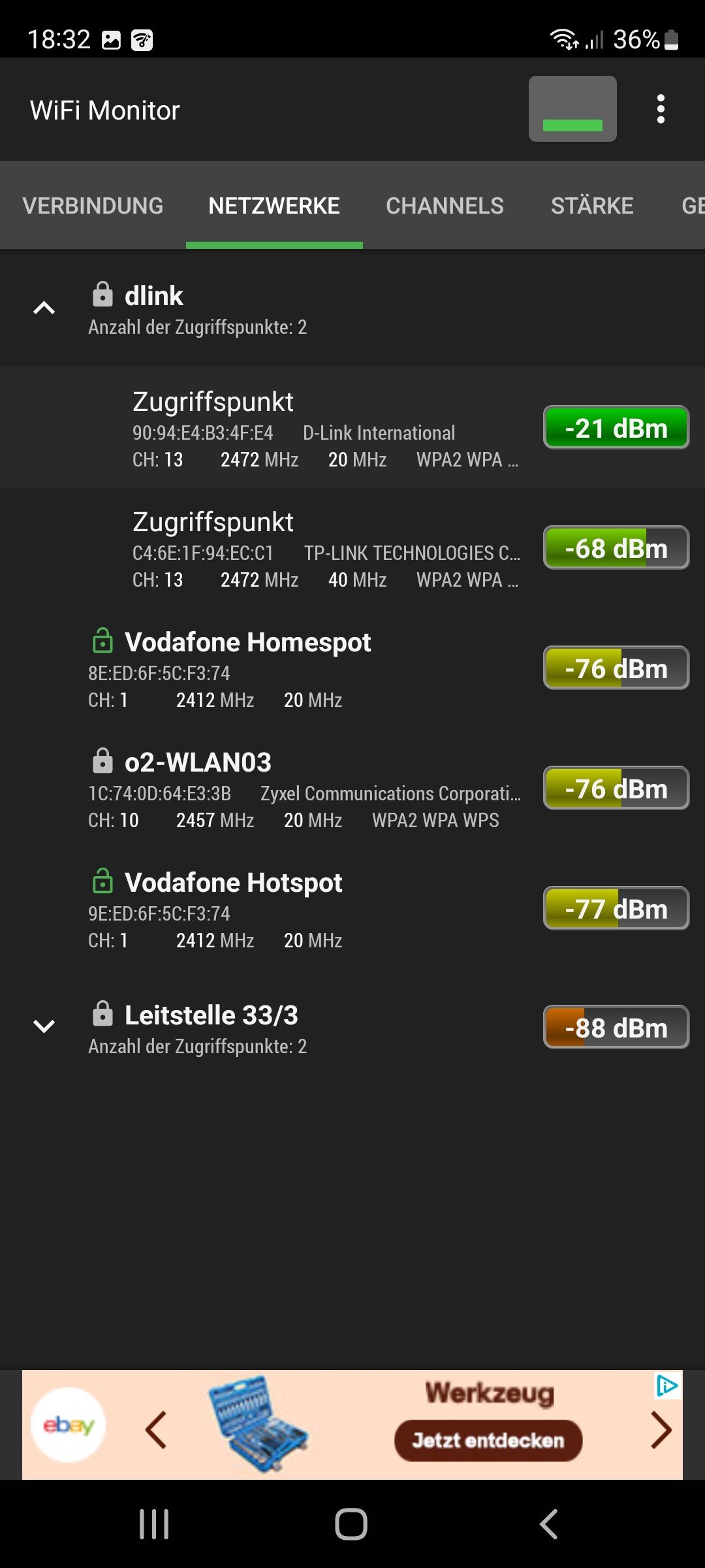

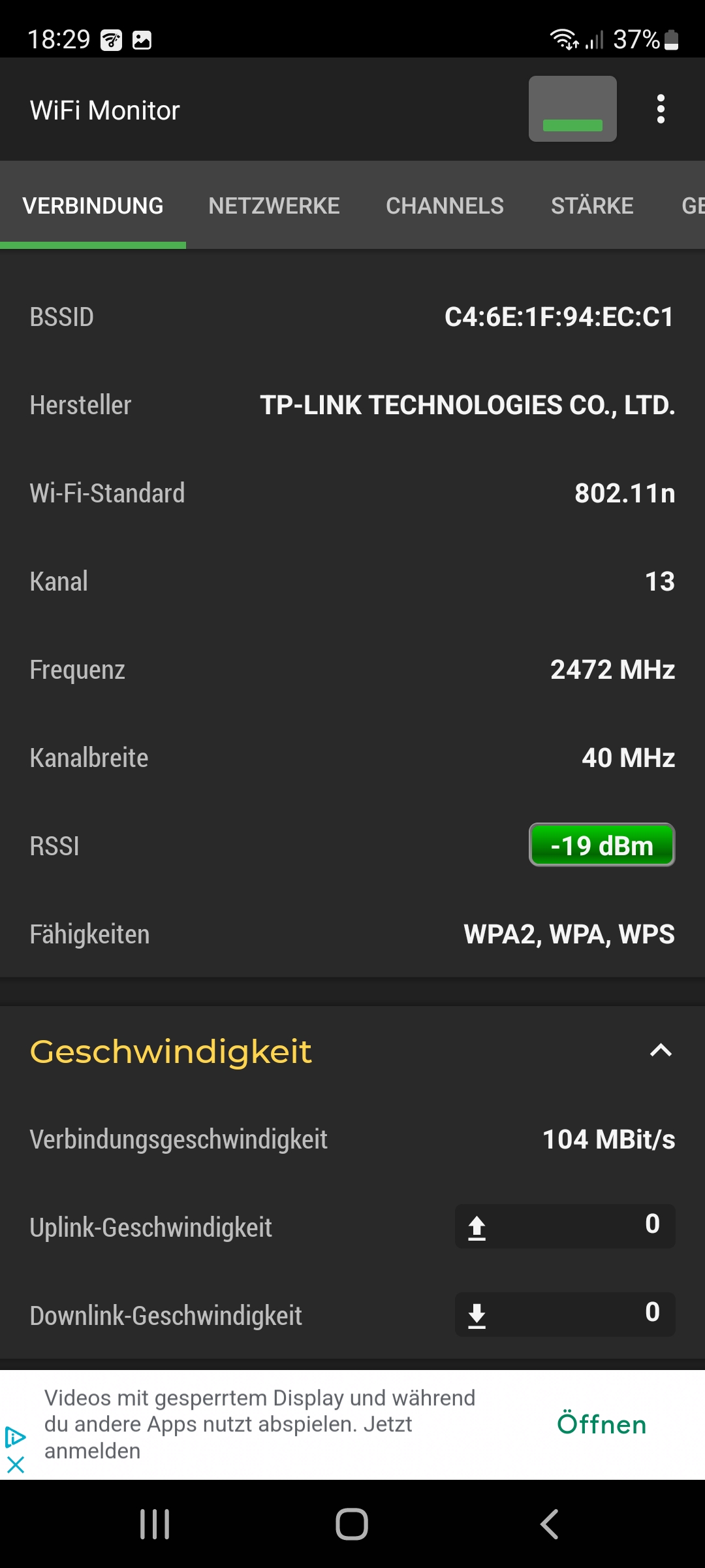

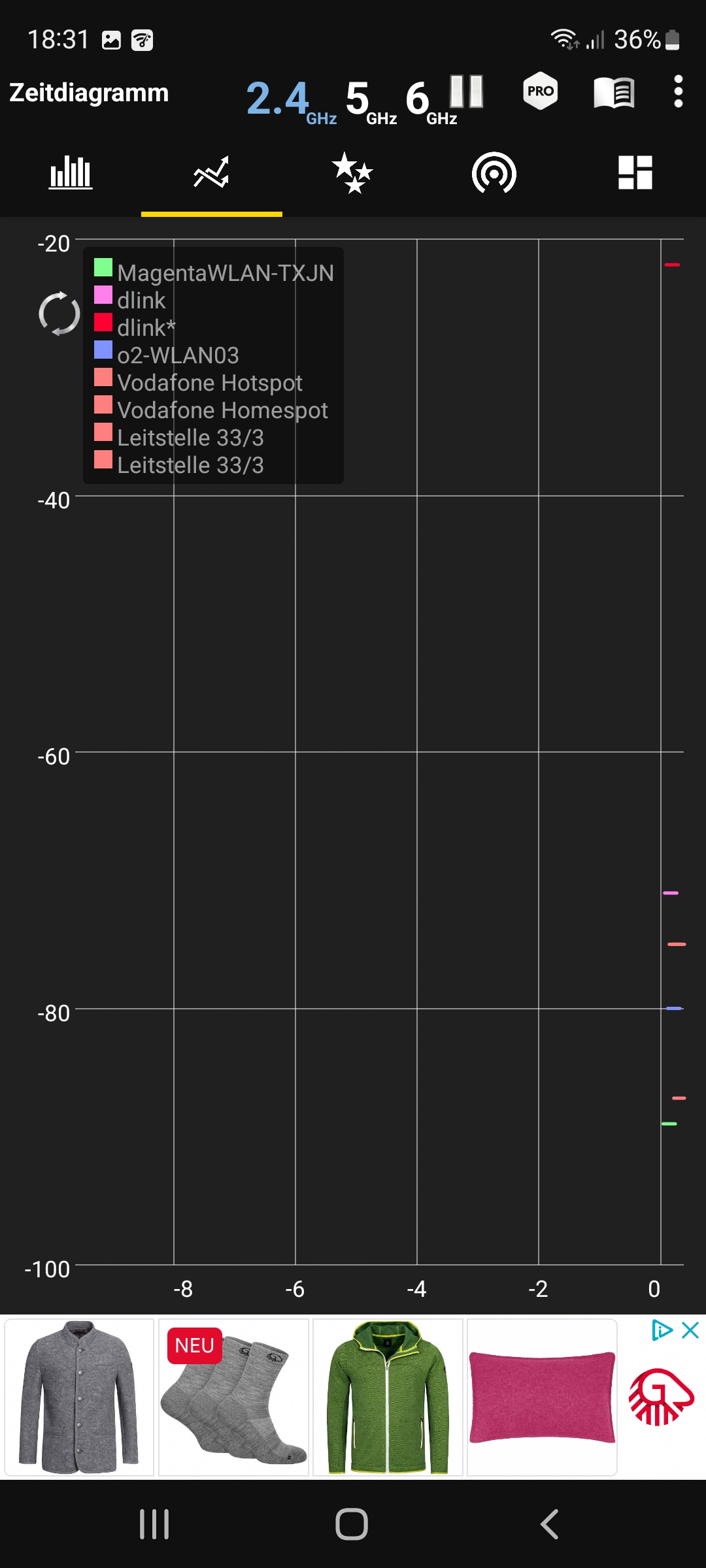

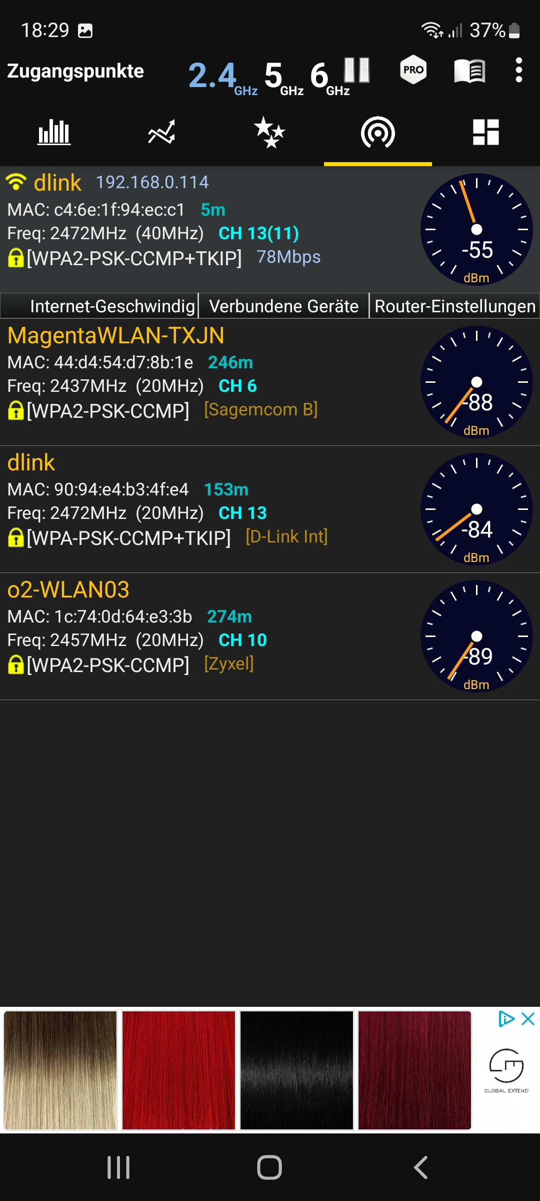

Ich hab das jetzt mal mit 2 solcher Apps gemessen.
1x oben gemessen
Und unten, hoffe jemand kann mir sagen ob das jetzt gut oder schlecht ist.
