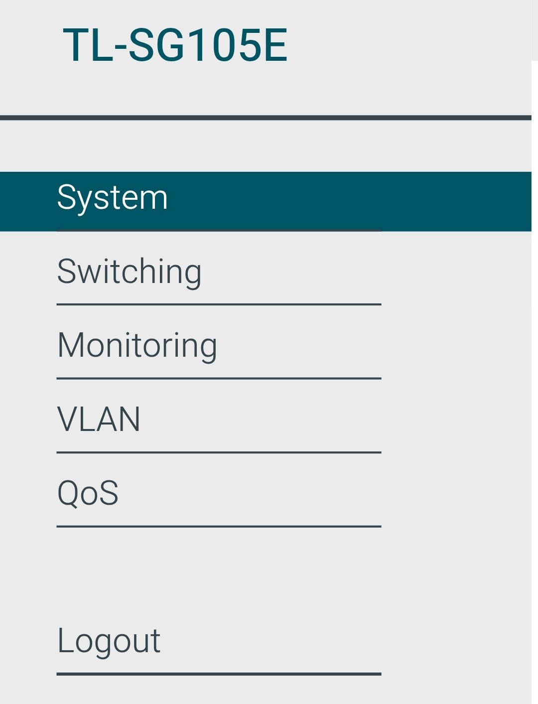

Eventuell ein TL-SG105E (E an Ende) - kostet eigentlich nicht mehr, hat irgendwie ein Webunterface (was auch immer man da schauen oder einstellen kann). Aber ich glaube da kürzlich ein Screenshot gesehen zu haben, bei dem der Switch dann in der Netzwerkübersicht der Fritzbox auftauchte? Bei meinen ohne Buchstaben am Ende sieht die FB dann mehrere Gräte an einem Port - funktional nicht schlimm, optisch in der Übersicht halt nicht so schick 😅
Grad ein kleines Video gefunden was bei der E-Version geht, da kann man schon VLANs und andere kleine Spielereien mit machen. Wenn es Plug&Play und vergessen sein soll, nimm die Variante ohne Buchstabe am Ende oder mit S. Bei dem E ist dann sonst Potential da was falsch einzustellen.

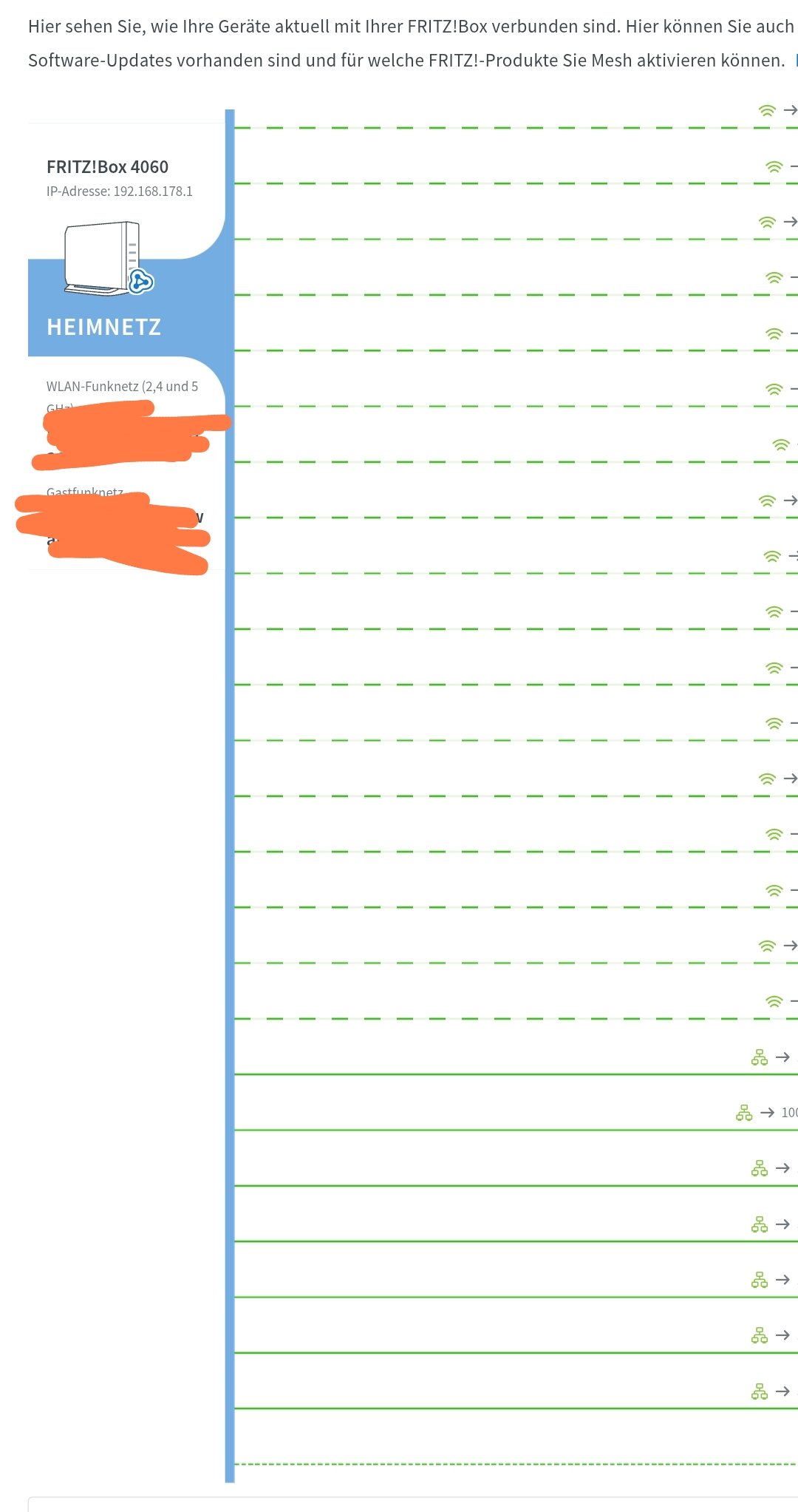

Wie es denn mit der Laune der Mesh Übersicht der Fritzbox so ist, was angezeigt wird ist ja gefühlt völlig random, zumindest aktuell wird hier nichts angezeigt.
Drei der E-Version V5 leisten hier seit Jahren treue Dienste, kann man nur empfehlen für zwei drei Euro mehr als die normale Version mit metallgehäuse, denn wie heißt es so schön, besser haben als brauchen. 😅
Gibt sogar eine frische Firmware von Oktober 2025.
War sogar erst gestern im Nachbarthread ^^ Könnte aber auch ein D-Link DGS-105 auf dem Bild sein, wobei das eig. auch nur ein einfacher Layer 2 Switch ist?
