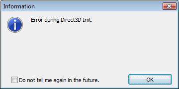

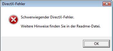

Evga 8800 GTS (G92) bringt nach Booten schwarzen Bildschirm :-/
so
trotz dx nachinstallation läuft nichts
kein spiel will sich starten lassen
bei allen spielen bringt es nen dxfehler
anhang ist der fehler den z.b. cod4 bringt
ich dreh echt noch durch mit der karte :pcangry:

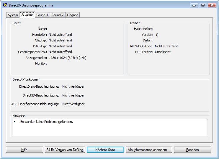

geh mal unter start im ausrührungsfeld tipp mal den befehl ohne anführungstriche "dxdiag" ein und dort unter anzeige, mach mal n screeni und poste den hier rein bitte .
edit : dann auch n screeni von der 64bit anzeige (unten im 32bit anzeige feld anzuwählen)
das gleiche unverändert ...
evga ruelt :D
ohne erkannte graka (grad nachgesehn im manager ist sie auch nicht) ne auflösung von 1280*1024 bei 1hz :D

ja lad mir den treiber mal runter mal sehn ob danach blackscreen kommt oder was kommt
bin mal gespannt ;D
mach das eventuell ist das bios deiner graka im eimer... aber ich kenne mich da auch net sooo doll aus, hört sich aber danach an vom gefühl her...
edit: aber vorher die forceware deinstallieren über systemsteuerung, das muss clean sein !
