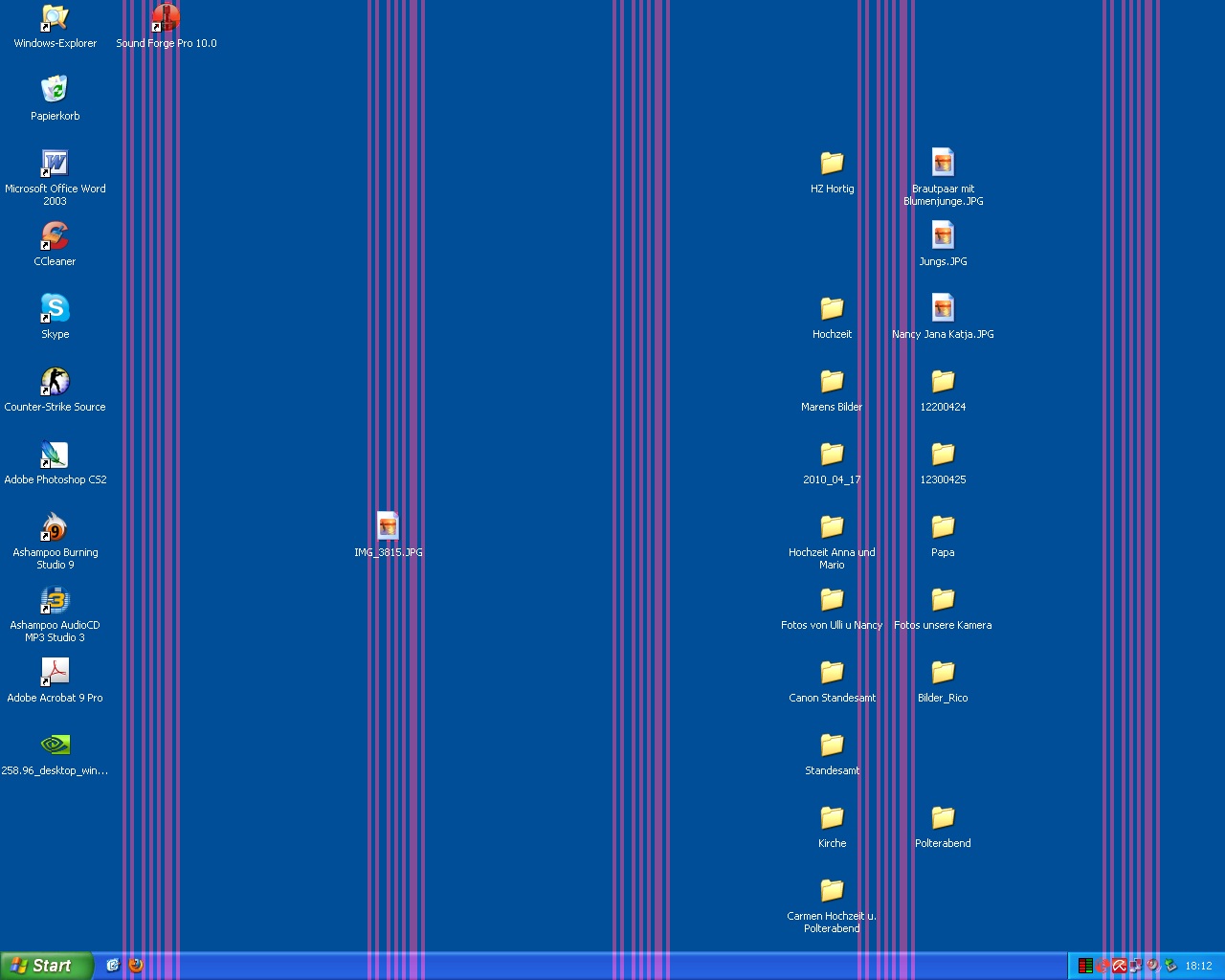

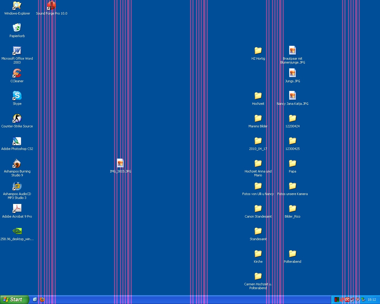

Ein Freund, der sich mit Rechner-Hardware nicht so auskennt, schickte mir heute diesen Screenshot. Er meine, dass er oft Bluescreens hat und Spiele nicht mehr laufen. Wie es scheint, ist seine 8800GT auch dahin. Könnt ihr das bestätigen?
Gruß
Jan
Also bei mir sah es ähnlich aus, erst kamen öfters bluescreens dann die Streifen und dann ging halt gar nichts mehr. Das gleiche hatte ich auch damals bei meiner 7800 und jetzt halt bei der 8800.
Der einzige Unterschied den ich hatte, waren das meine Streifen nicht durchgängig waren sondern quasi gestrichelt.
Aber so als Laie würd ich sagen es sieht nach der Grafikkarte aus... Evtl. Mal einen anderen Monitor testen, oder die Grafikkarte testweise tauschen
Was mich interessiert ist, was genau is kaputt bzw. Viel wichtiger wie kommt es zu diesen Ausfällen? Temperatur? Oder durchs "alter" der Grafikkarte?
