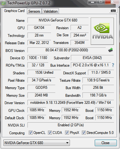

Was soll uns das Bild sagen ...?

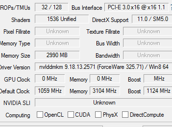

ohne kenntnisse der Version von GPU-Z kann sowas normal sein .
Nochmals zu deinem Pic. ... entweder ist der Treiber "buggy" oder die Karte hat wirklich einen "Schuss" ... merkwürdig sind auch die 3GB VRam.
Ggf. installierst mal einen "älteren Treiber" & auf ein Neues.
welches Betriebssystem?
weil der 320.71 ist für windows 7 ungeeignet
das gpu-z bild hmm merkwürdig, hast du das os im safe mode gestartet?
stimmt, darauf habe ich garnicht geachtet
wie dem auch sei, treiber neu installieren und das Problem sollte behoben sein

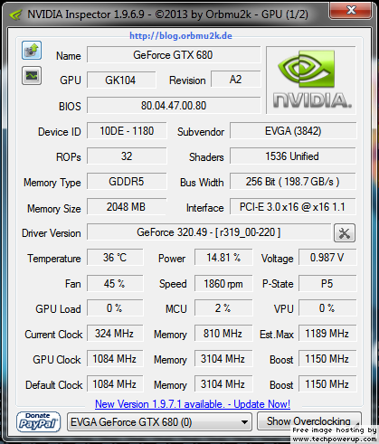

hier mal ein screen von meinem. ich tendier eher zum falschen treiber!
finde aber nvidia inspector besser!
OR4LIFE schrieb:
...finde aber nvidia inspector besser!
Klar ist der "besser" ... da der Inspector kein "reines Auslesetool" ist, wie bspw. GPU-Z.

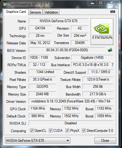

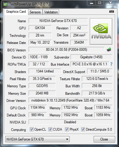

Nein ... je nach Lastzustand (Idle oder Last) wird auch das korrekte Interface angezeigt.
edit: Idle & Last
