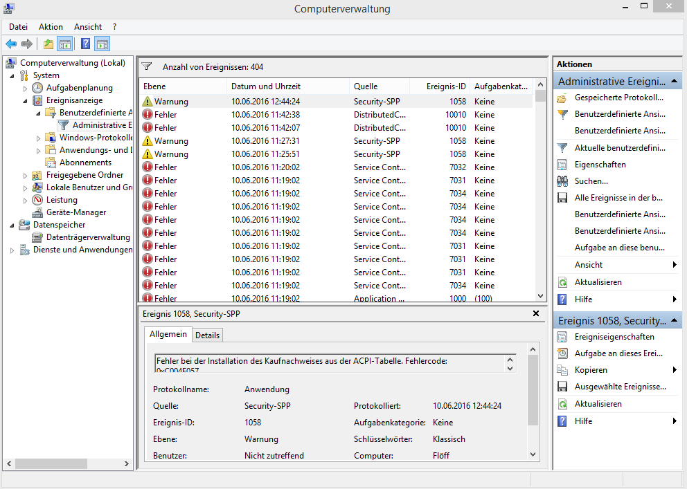

Hab mal in der Computerverwaltung nachgeschaut.
Folgender Fehler ist aufgetreten:
Fehler beim Starten des Anzeigetreibers; stattdessen wird der Microsoft Basic Display Driver verwendet. Überprüfen Sie Windows Update auf einen neueren Anzeigetreiber.
Heißt es das der Treiber irgendwie rumzickt?
Vermutlich.
