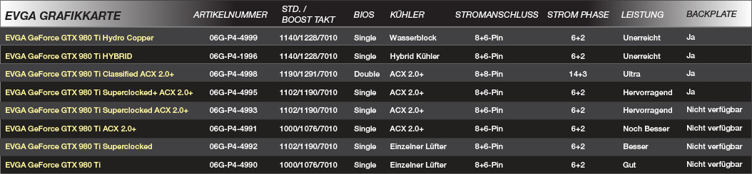

Auf YouTube gibt es ein Unboxing der Grafikkarte EVGA GeForce GTX 980 Ti SC+ ACX 2.0+. Schaut euch einmal die Blende an. Sie hat ausgefräste Dreiecke.
Jetzt habe ich die Karte auf eBay gefunden. Sie hat jedoch eine andere Blende. Dort sind es Rechtecke.
Warum sehen sie verschieden aus? Gibt es außerdem andere Unterschiede?
die Rechtecke sind die acx 2.0.
die Dreiecke ist die 980 ti oder ti SC OHNE ACX 2.0.
Unterschiede sind also die verschiedenen Kühlkörper, und höhere Frequenz bei SC (logisch), die normale 980 ti mit Dreiecken ;) ist langsamer getaktet, aber genau so schnell wie die mit Rechtecken OHNE SC.
hier nachlesen, ca. unteres Drittel:
http://de.evga.com/articles/00934/EVGA-GeForce-GTX-980-Ti/
Das kann nicht sein. Auf der Verpackung im Video steht auch ACX 2.0+ drauf und der Unboxer hat Dreiecke. Die OVPs sind beide (YouTube und eBay) identisch.
dann schau dir die seite (link) an, den ich gepostet habe. da sind alle modelle mit Bildern aufgelistet.
@Mortn
Im Video das ist eine EVGA SC+ mit dem ACX 2.0+ Kühler, kann das sein das Du vielleicht eine EVGA SC mit dem ACX 2.0 Kühler hast? Das Problem ist ja, bei EVGA gibt es meist von einem Modell mehrere Versionen, da gibt es SC, SSC usw., da verliert man mal schnell den Überblick. :D
