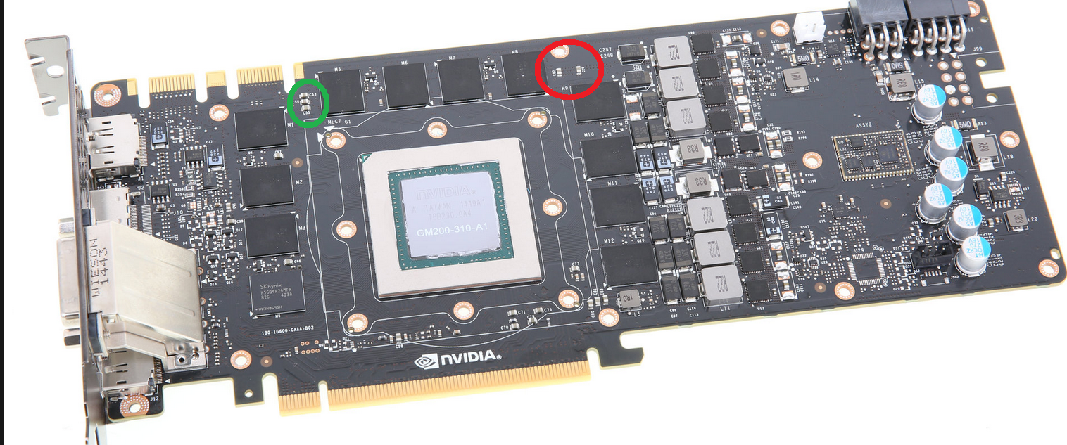

Vorsicht hatte das selbe Problem du schließt mit dem kühler den einen Kondensator oder was das auch immer ist neben dem rambaustein kurz nicht fester anziehen ! Hab dadurch eine ti geschrottet!
Die evga scheint da etwas von der Referenz abzuweichen hab an dieser Stelle ein Loch gebohrt mit einem 10 Bohrer und mein Problem war gelöst 2-3 mm tief

Habe nicht so viel Zeit hier meine kurz Geschichte.
Graka war mir mit meinem MK26 immer noch zu Warm also wieder umstieg auf Wasserkühlung.
Hat alles geklappt bis ich das system gestartet habe, beim Booten hing er bei der Grafikarte. Konnte mir nicht erklären warum, hat doch alles so
gut gepasst naja gut wieder auf Luft zurückgebaut siehe da geht wieder ich alles nachgeschaut konnte aber nichts aussmachen,
wieder auf Wasser gewechselt hin und her immer wieder das selbe. Gut dann habe ich alle Kondensatoren
oder wie auch immer die Dinger neber den Ram Chips mit Iso band überklebt,zack und das System lief soweit stabil Tempeaturen waren soweit ok nur die Spawas waren nicht wirklich kühl ,
gut dachte ich erhöst du mal den anpressdruck, beim dritten nachziehen kam es wie es kommen mußte wieder der selbe fehler.
Ich kühler abgenommen und man konnte sehen da das ISO Klebeband etwas aufgetragen hat das GPU, RAM und Spawas nicht mehr voll auflagen.

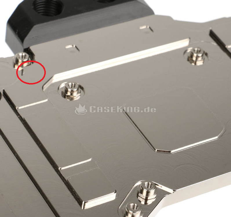

Nach langem ärger habe ich dann einen 10 mm Bohrer genommen und ein ca. 3 mm tiefen Loch an der stelle der Kodensatoren gebohrt.
Habe sofort beim Montieren gemerkt das der Kühler jetzt richtig sitzt, hab nochmal 3°c weniger GPU Temperatur und die Spawas ca 10°c Kühler !
Hier die Bidler dazu.
Was ich nicht verstehe es muß sowieso ein Konstruktionsfehler sein. An der Grün Makierten stelle gibt es eine aussparrung, an der Roten nicht, hab bei der Roten dann eine gebohrt.
Hoffe ich kann einigen meinen äger ersparen.
CPU Temperatur in BF4 alles auf Ultra mit 130 % scalierung 35°c und in ARK habe ich 40°c mehr wird es nicht. Jetzt passt alles.
