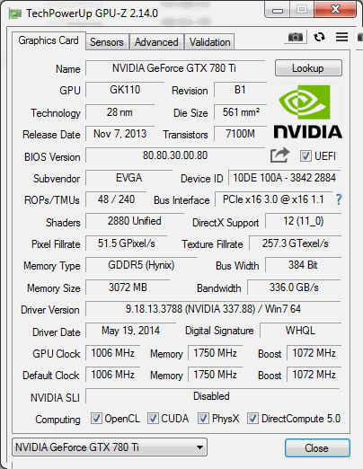

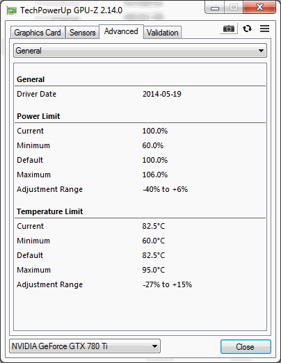

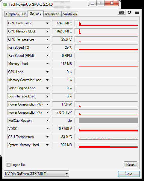

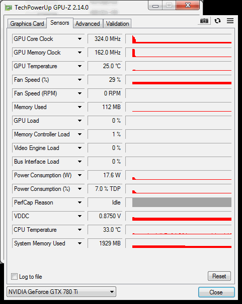

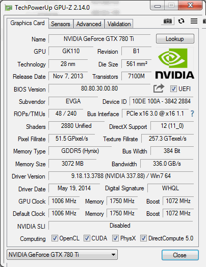

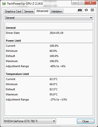

Die restliche Hardware meines Systems findet ihr in meinem Sysprofile (siehe Link in meiner Signatur; alle Daten bis auf die Angabe meiner alten Grafikkarte sind dort aktuell). Getestet habe ich das Ganze bislang erst auf Windows 7 Ultimate 64-bit. Nach meinem letzten Versuch mit der GeForce-Version 337.88 habe ich ein paar Screenshots in GPU-Z gemacht (siehe Anhänge). Laut meiner Kontrollen dort war die Grafikkarte auch immer kühl (das erste Mal 29 °C).

Fanspeed steht laut GPU-Z auf 29% aber die Lüfter drehen voll? Da dürfte die interne Lüftersteuerung einen weg haben. Installier mal MSI Afterburner und schau ob du die Drehzahlen manuell anpassen kannst.
Geht das nicht, dann vermute ich schlichtweg eine defekte Steuerung die auf 100% stellt wenn ein Treiber da ist und alle Grafikkartefunktionen damit nutzbar werden.

Was für ein vBIOS hast du auf deiner Karte?

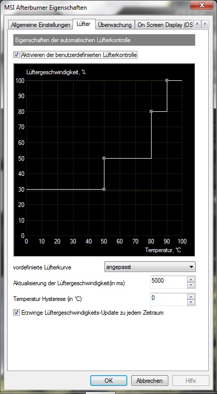

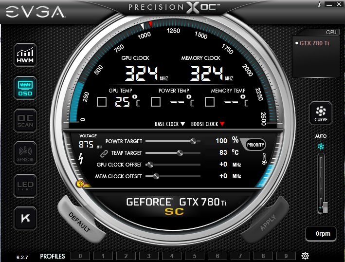

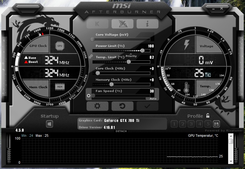

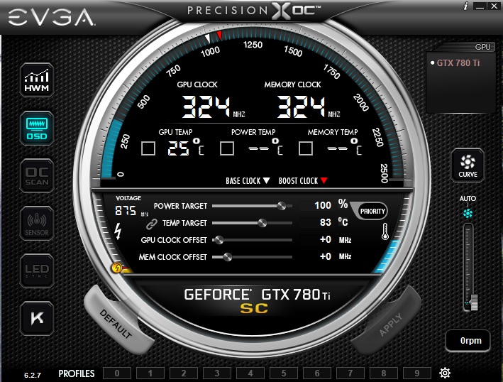

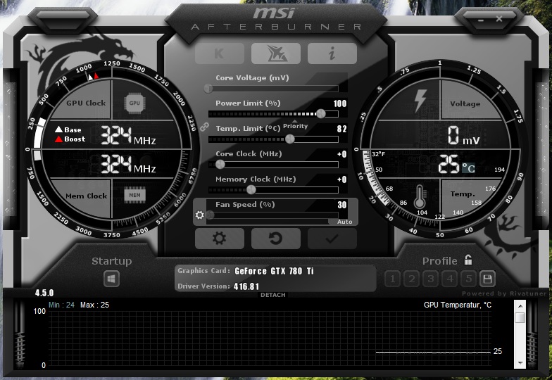

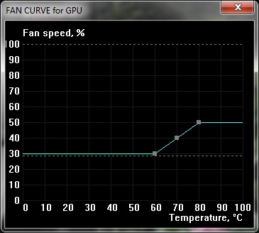

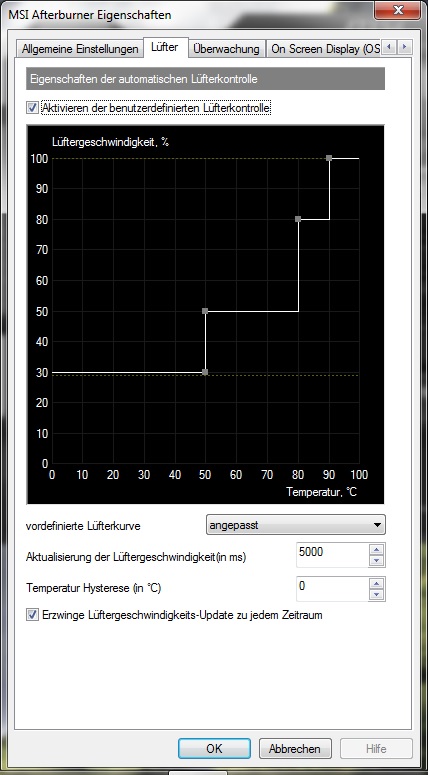

Da ich die GeForce-Software gestern aus Gründen der Geräuschkulisse wieder deinstalliert hatte, installierte ich jetzt erneut die aktuelle Grafiktreiberversion 416.81. Nachdem ich dann EVGA Precision XOC installiert hatte, fror Windows nach dem Start der Software immer mal wieder für ein paar Sekunden ein und als Lüftergeschwindigkeit wurden das erste Mal 0 rpm und beim zweiten Start N/A angezeigt. Erst nach einem Windows-Neustart funktionierte die Software einwandfrei, die Lüfteranzeige blieb bei 0 rpm (siehe Screenshot). In den Einstellungen der Fankurve wechselte ich zwischen den Profilen „Aggressive“ und „Quiet“, wobei ich zum Schluss natürlich auf „Quiet“ stellte, was allerdings alles keine Veränderung der Geräuschkulisse brachte (Fankurve siehe Screenshot). Als zweites installierte ich den MSI Afterburner (für Daten siehe Screenshot). Auch dort brachte die Einstellung der Fankurve keine Veränderung (siehe Screenshot). Das alles deutet wohl eher auf einen Hardwaredefekt hin, oder?

Also, den vBIOS habe ich nicht geflasht, ob der Vorbesitzer das getan hat, weiß ich natürlich nicht. Die Version steht ja auf dem Screenshot von GPU-Z. Für die anderen Werte habe ich an diesen Beitrag die Screenshots von EVGA Precision XOC und dem MSI Afterburner angehängt.
