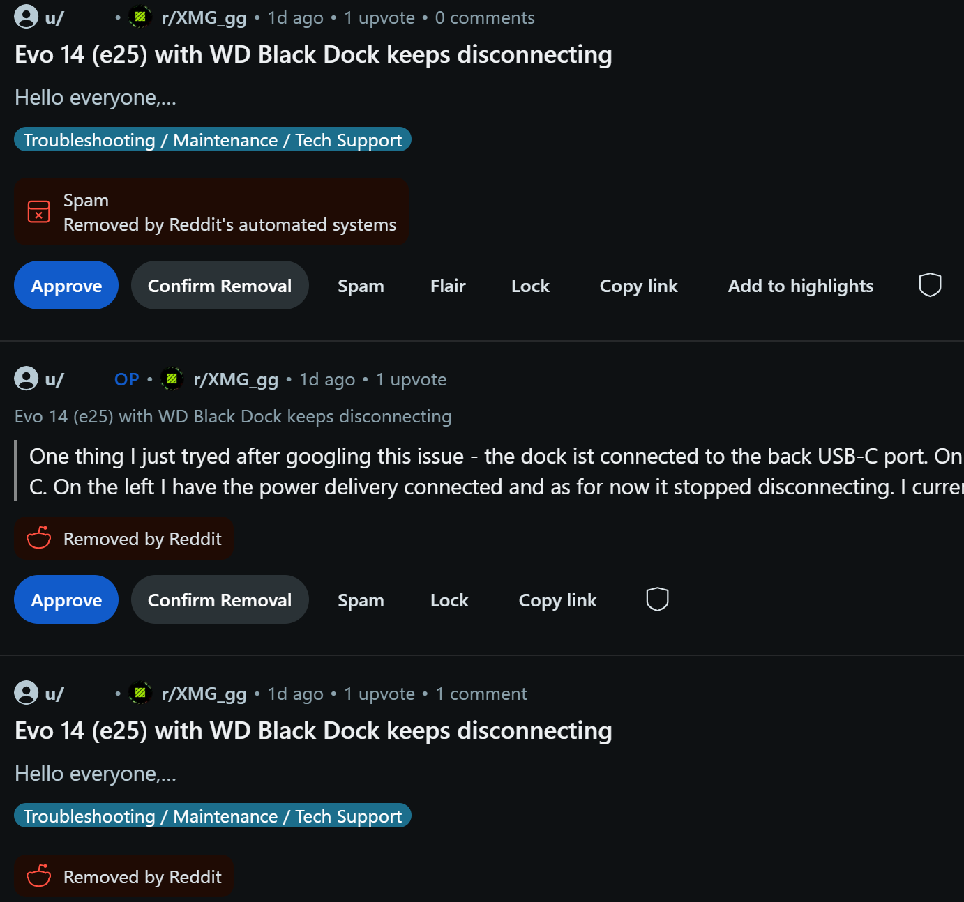

sorry, Reddit ist in letzter Zeit ziemlich trigger happy beim automatischen Löschen von bestimmten Posts. Und dass, obwohl die von uns beeinflussbaren Auto-Moderations-Settings so niedrig wie möglich angesetzt sind (keine zensierten Wörter, keine Moderation bei Link-Setzung, etc.).
Deine Posts von gestern sind in der Moderationswarteschlange und wurden jetzt freigegeben:
Die Automatik von Reddit ist für uns undurchschaubar. Dein Post hat auch keinerlei Links oder sonst irgendwelche Hinweise auf Spam - wurde trotzdem automatisch gelöscht.
