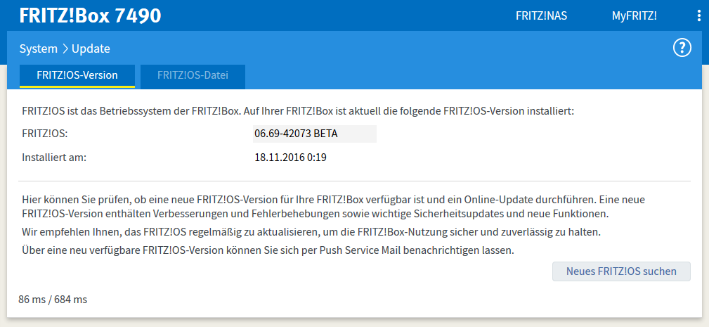

Vorher: Fritz!OS6.30
Jetzt: Fritz!OS 6.61

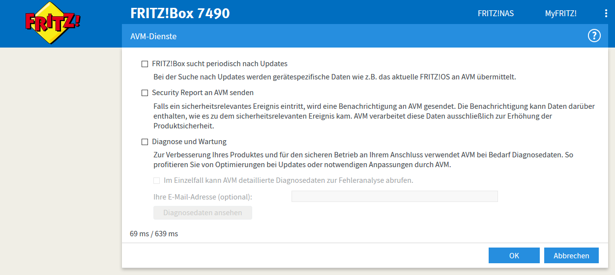

Bei meiner freien und selbst gekauften Fritzi 7490, gibt es links unten, in der Benutzeroberfläche den Punkt "Inhalt". Da drauf geklickt und nun rechts runter gescrollt, bis man "AVM Dienste" sieht. Wieder geklickt und dort habe ich alle Haken entfernt!
Wenn einer an meiner Fritzi fummelt, dann ich! ;-)
Was Du da einstellen kannst, das hat aber nichts mit dem Updateverhalten der Box zu tun.

Sicher, ja. Steht dort doch aus so. Oder siehst du bei den drei Dingen irgend etwas, was die Box zu einem Update veranlassen würde? Da ist nichts von dem Updateverhalten zu sehen.

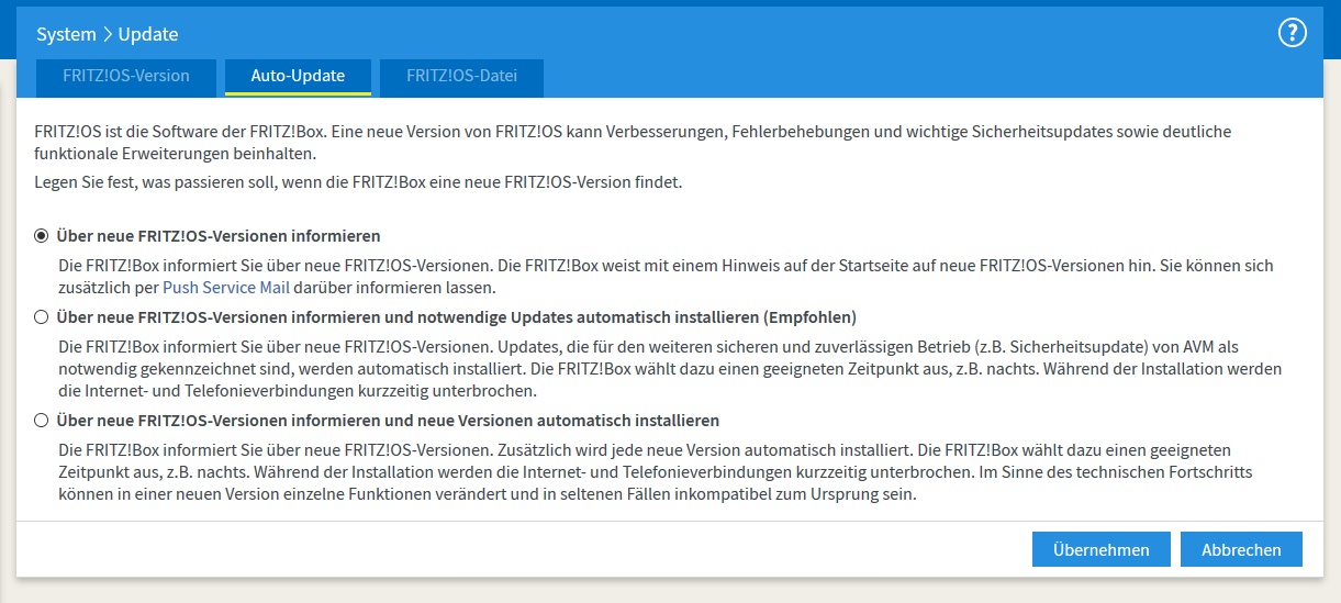

Das stellt man unter System / Update ein. Siehe Beitrag #6.
Der erste Punkt sieht zumindest so aus (FRITZ!Box sucht periodisch nach Updates).

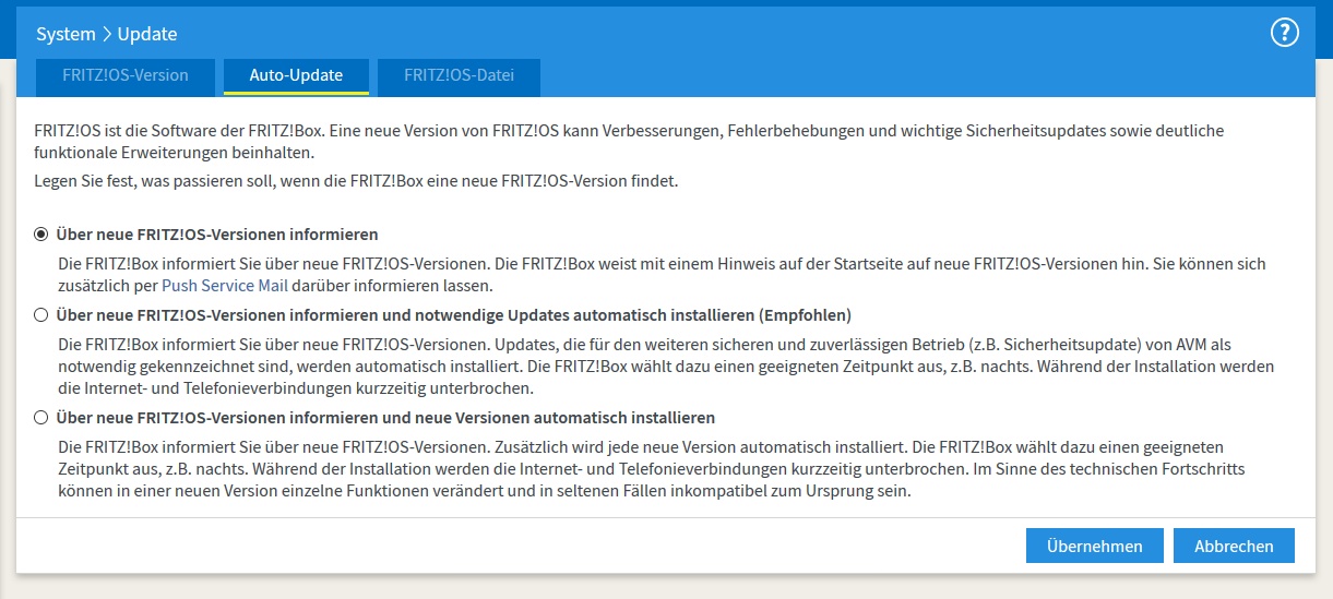

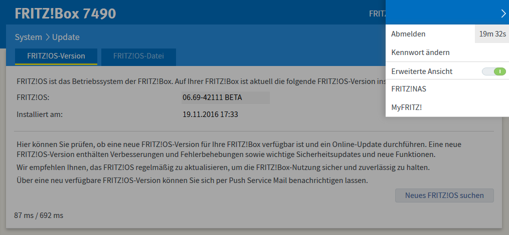

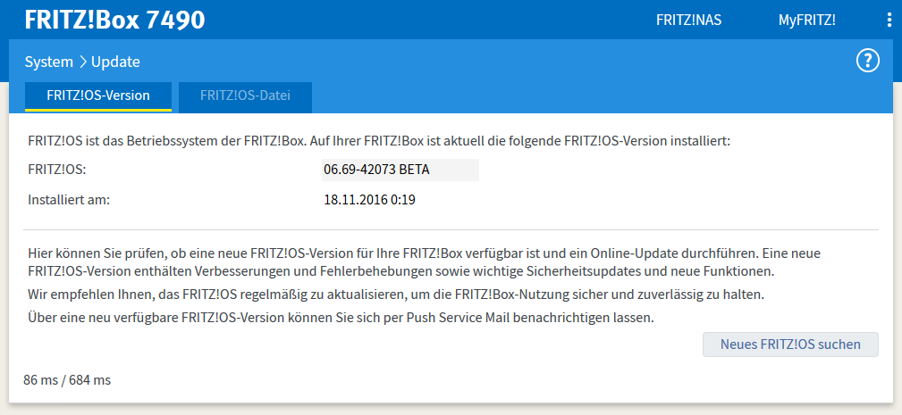

Die Option, wie unter Beitrag 6 gibt es bei mir nicht! Könnte eventuell, an der Firmware liegen. Habe eine aus dem Labor!
Ich würde also an beiden Stellen suchen!
Nein. Das sagt nur, AVM schaut gelegentlich, ob die Firmware der Box noch aktuell ist. Mehr nicht. Das machen sie um Daten zu sammeln und um zu schauen, wie viele User nicht in der Lage sind, ihre Box aktuell zu halten.
Die Einstellungen gibt es auch in der Labor Version. Du musst dazu aber die Expertenansicht / Erweiterte Ansicht aktivieren.

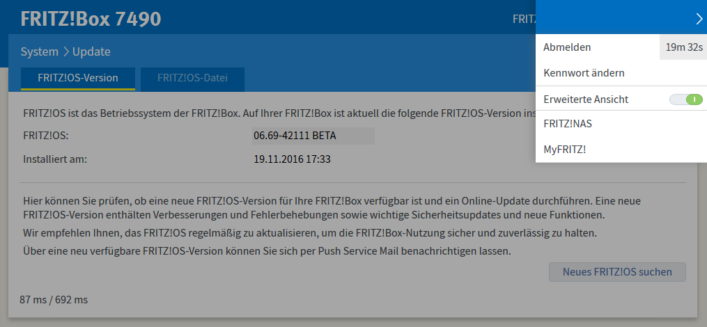

Experten bzw. Erweiterte Ansicht ist aktiviert. Es gibt bei System/Update bei mir keine Option, ein automatsches Update zu aktivieren. Ein Update scheint nur manuell möglich zu sein.
Vermutlich wegen der Beta Version. Warum nutzt die sie denn, wenn Du nicht die erweiterte Ansicht der Einstellungen einer FB kennst?
Bei einer ungebrandeten aktuell gepatchen FB 7490 sieht es so aus, wie in #6. Mit dem dritten Reiter, Autoupdate.

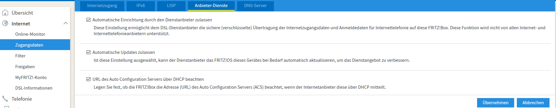

Das sit aber nicht die Einstellung für die automatischen Updates vom Provider.

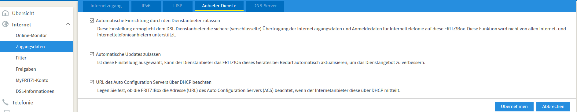

Zugangsdaten >> Anbieterdienste, da sollte man es einstellen können.
Automatische Updates zulassen
Ist diese Einstellung ausgewählt, kann der Dienstanbieter das FRITZ!OS dieses Gerätes bei Bedarf automatisch aktualisieren, um das Dienstangebot zu verbessern.
Mich wundert aber die Version 6.61, meine Boxen haben alle noch 6.60 und sollten aktuell sein. Dann muss Dein Provider etwas dran gedreht haben.

Wer sagt denn, dass ich die nicht kenne? Sie ist ja schließlich eingestellt!
Deaktivere ich die Erweiterte Ansicht, gibt es bei System/Update keine weiteren Reiter! Also wo ist nun das Problem, wenn man lediglich zeigt, wo man eventuell noch nach Updateeinstellungen suchen kann?
