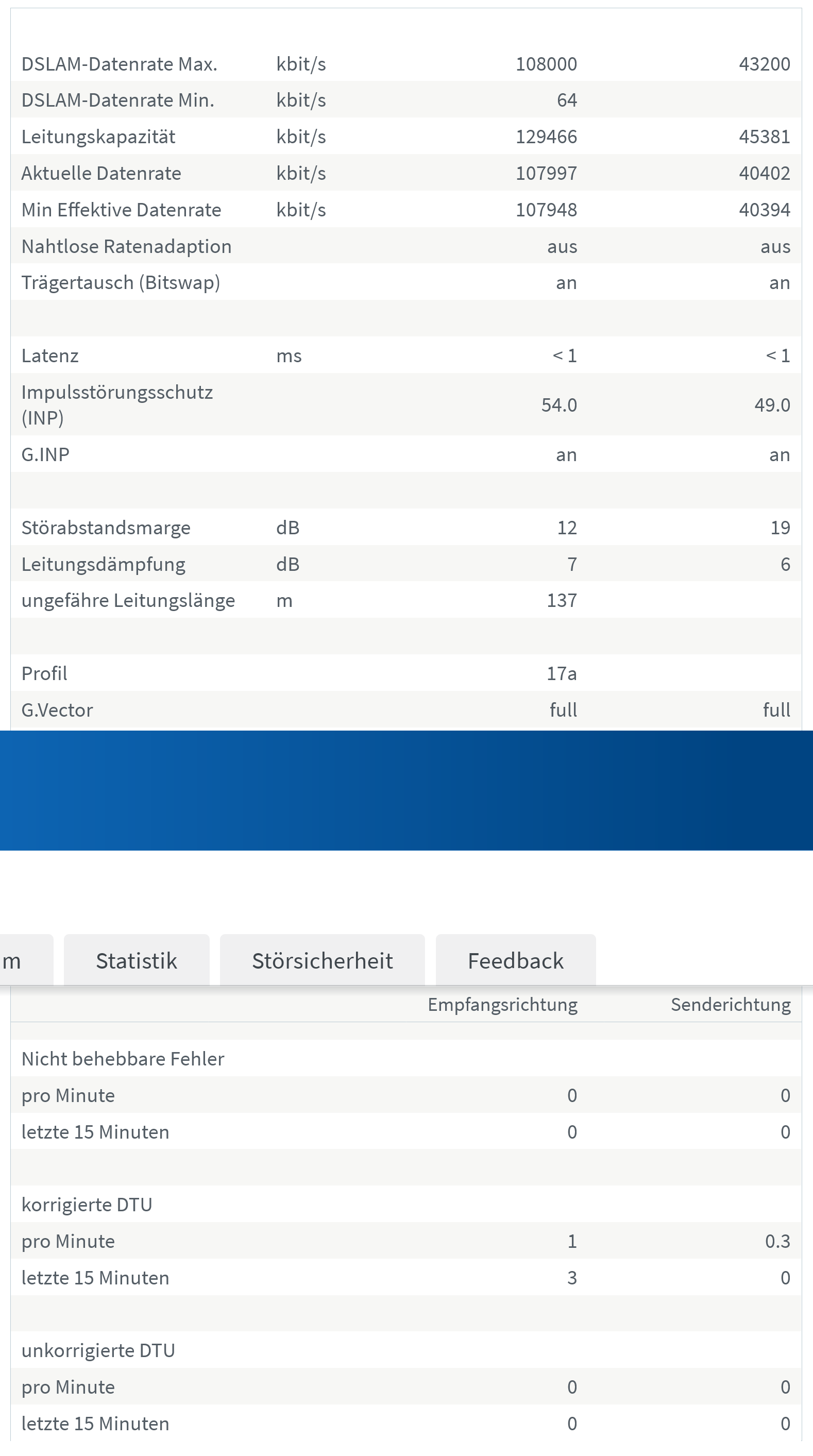

Schick mal bitte einen Screenshot von der DSL-Informationen-Seite. Bei so kurzer Leitung sollte die Verbindung eigentlich seltenst abbrechen.
Jetzt fehlen die interessanten Werte mit den Datenraten oben in der Tabelle ;)
Ok, bei den Werten glaube ich eher, dass die Leitung einen Wackelkontakt hat oder die Box wirklich mal ausgetauscht werden sollte.
Bevor du eine 7590 kaufst, könnte ich dir aber wie gesagt auch mal eine 7520/30 zum Testen ausleihen. Ich wohne von den meisten NetCologne-Kunden nicht weit entfernt :)
Habe den Screenshot ausgetauscht, die Schnittfunktion in Firefox hatte den oberen Teil abgeschnitten.
