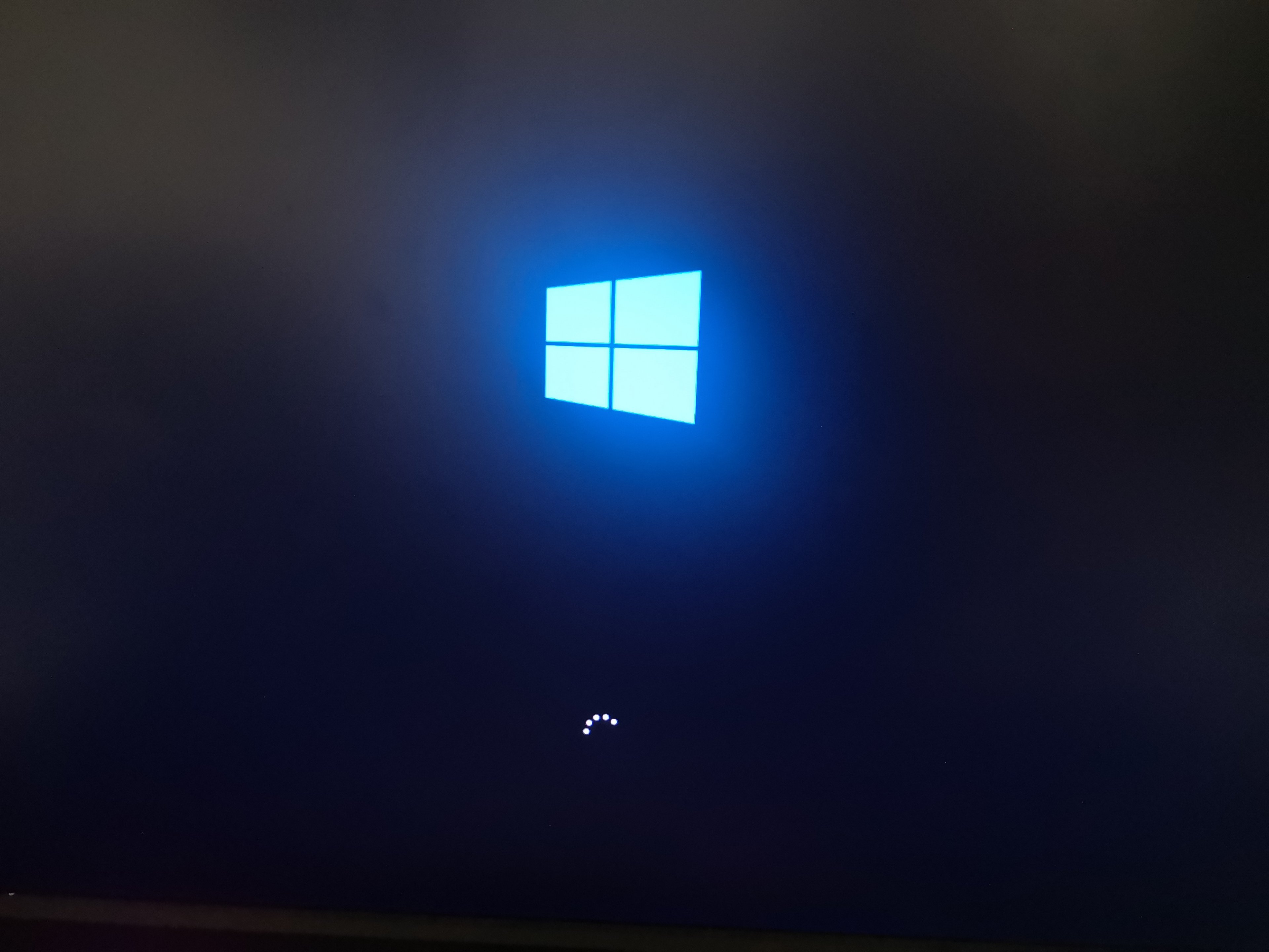

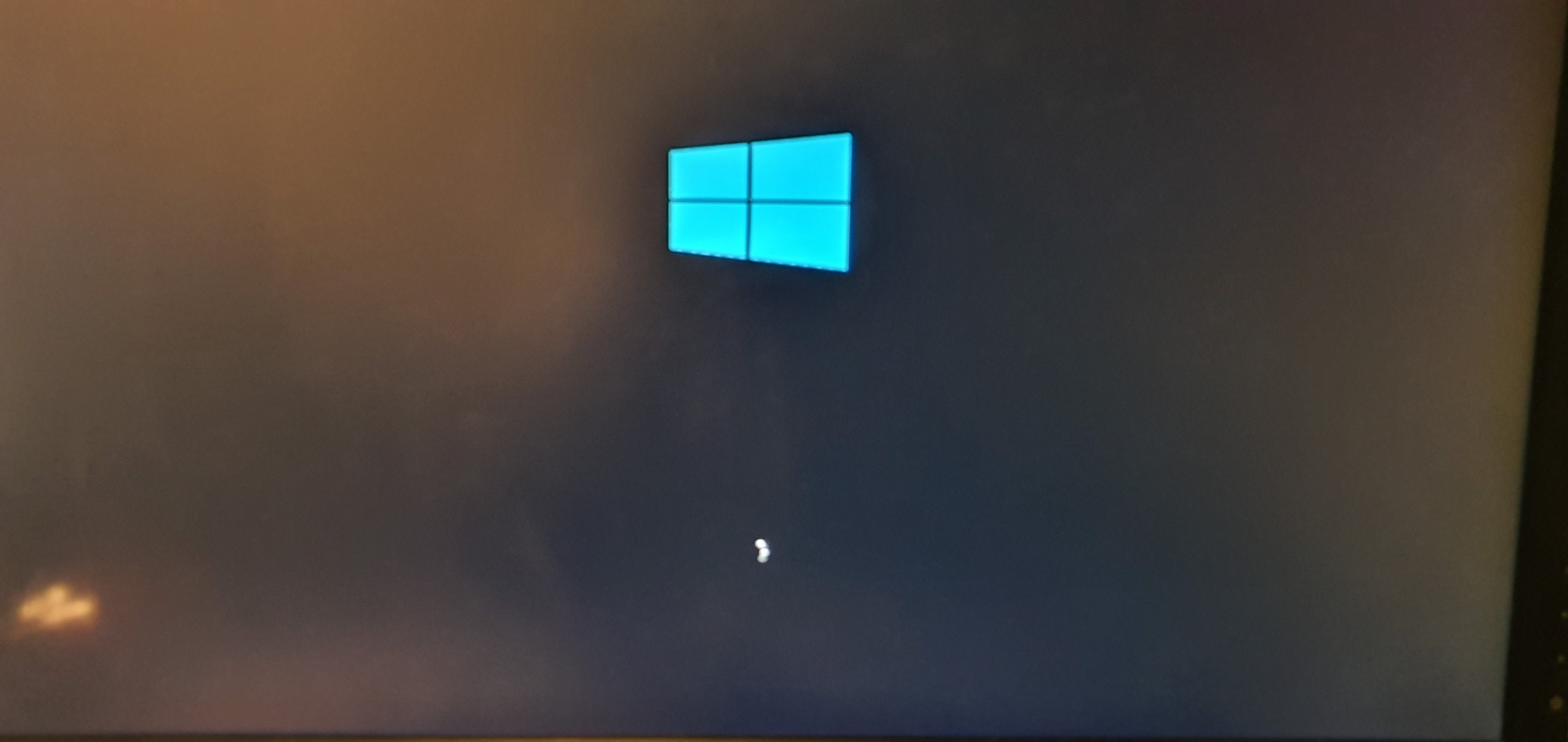

ich habe mir einen neuen PC zusammengebaut. Folgendes Problem:
Der PC hängt ewig im Ladebildschirm. Alle Lüfter drehen sich und soweit sieht alles gut aus. Er hat auch schon 2 Tage lang funktioniert.

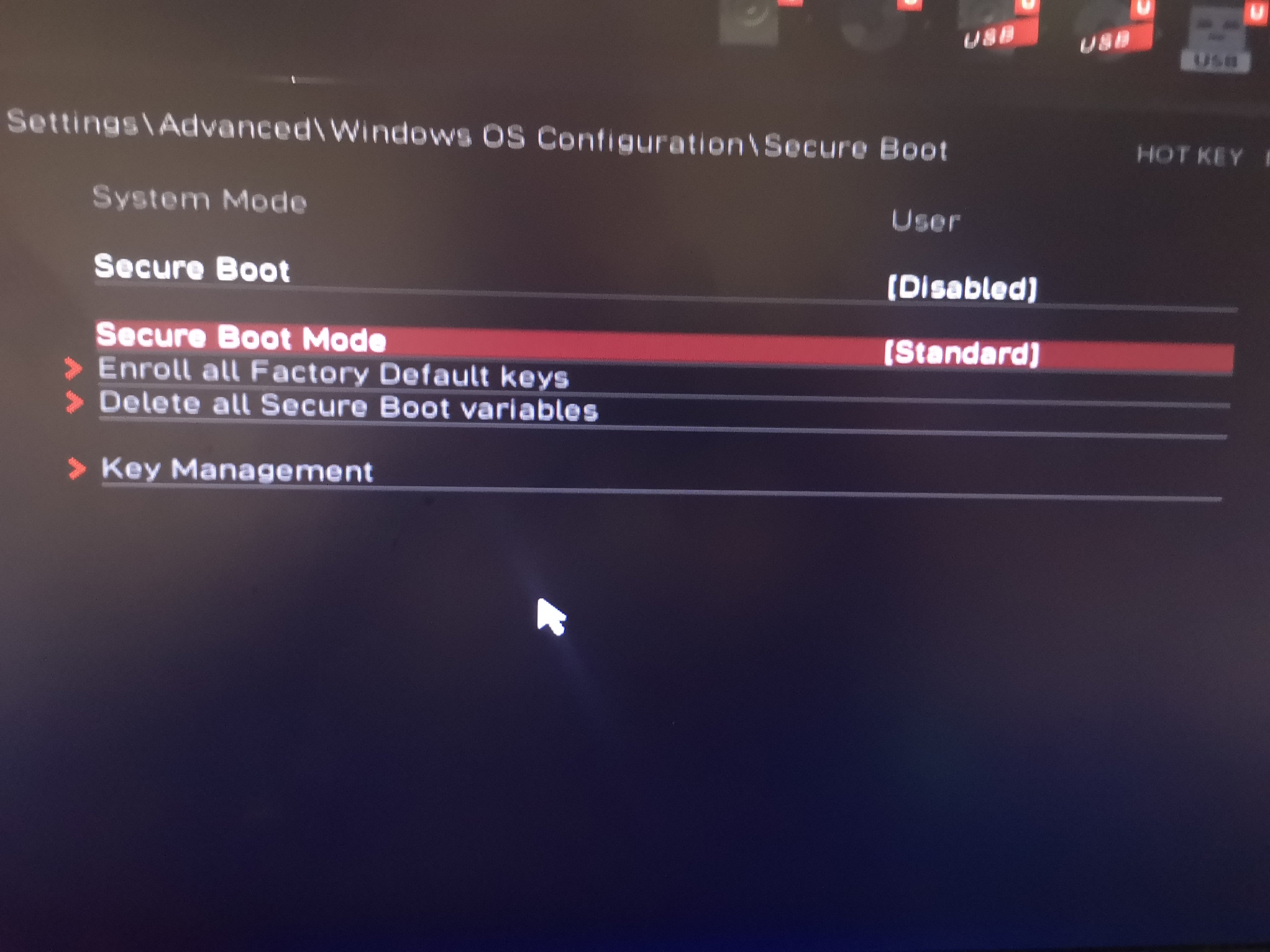

..:Mue-Ph:.. schrieb:
im uefi secure boot ausschalten und CSM aktivieren ....
wenns immer noch nicht geht versuchs mal mit global C state aus....

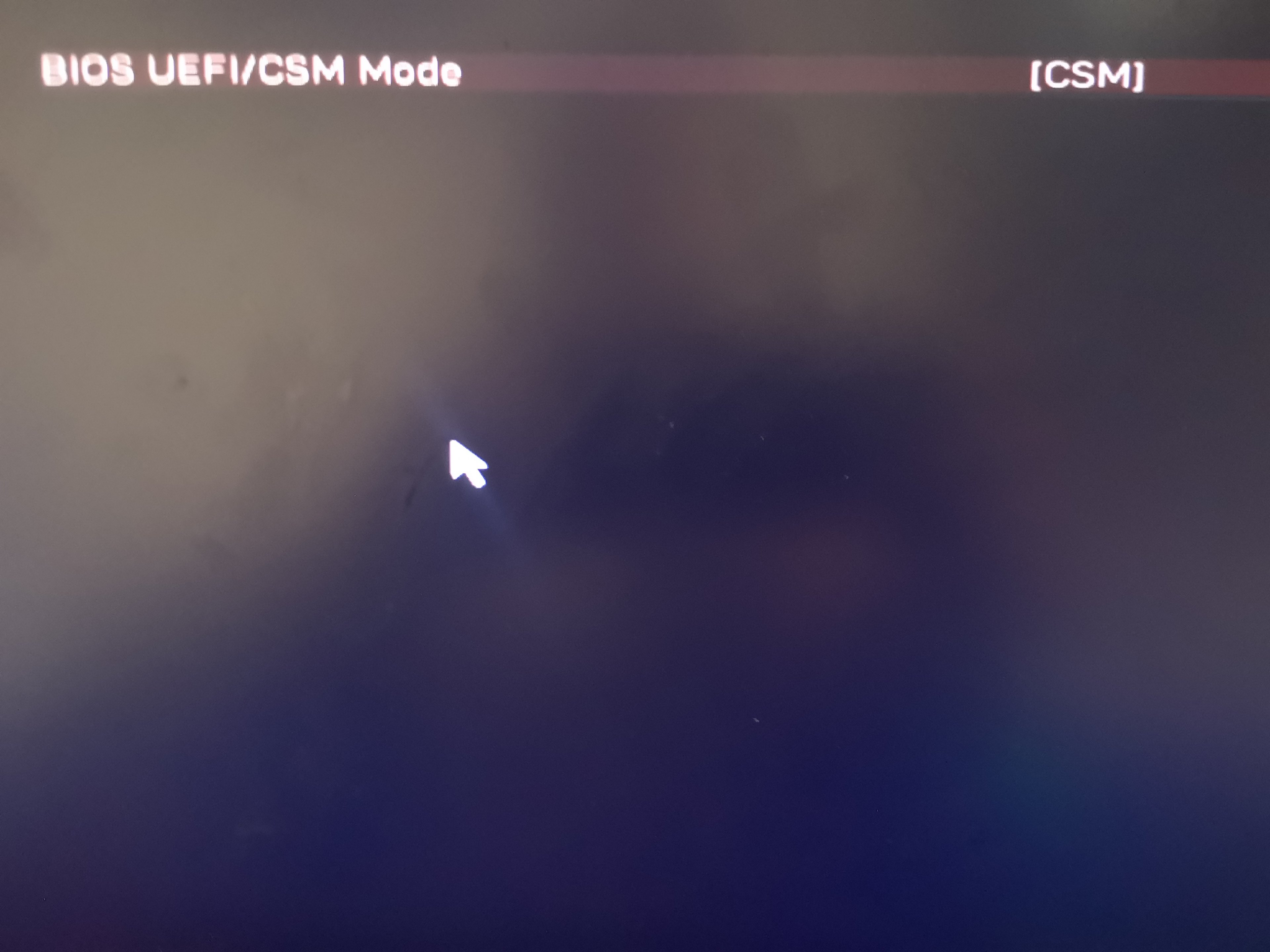

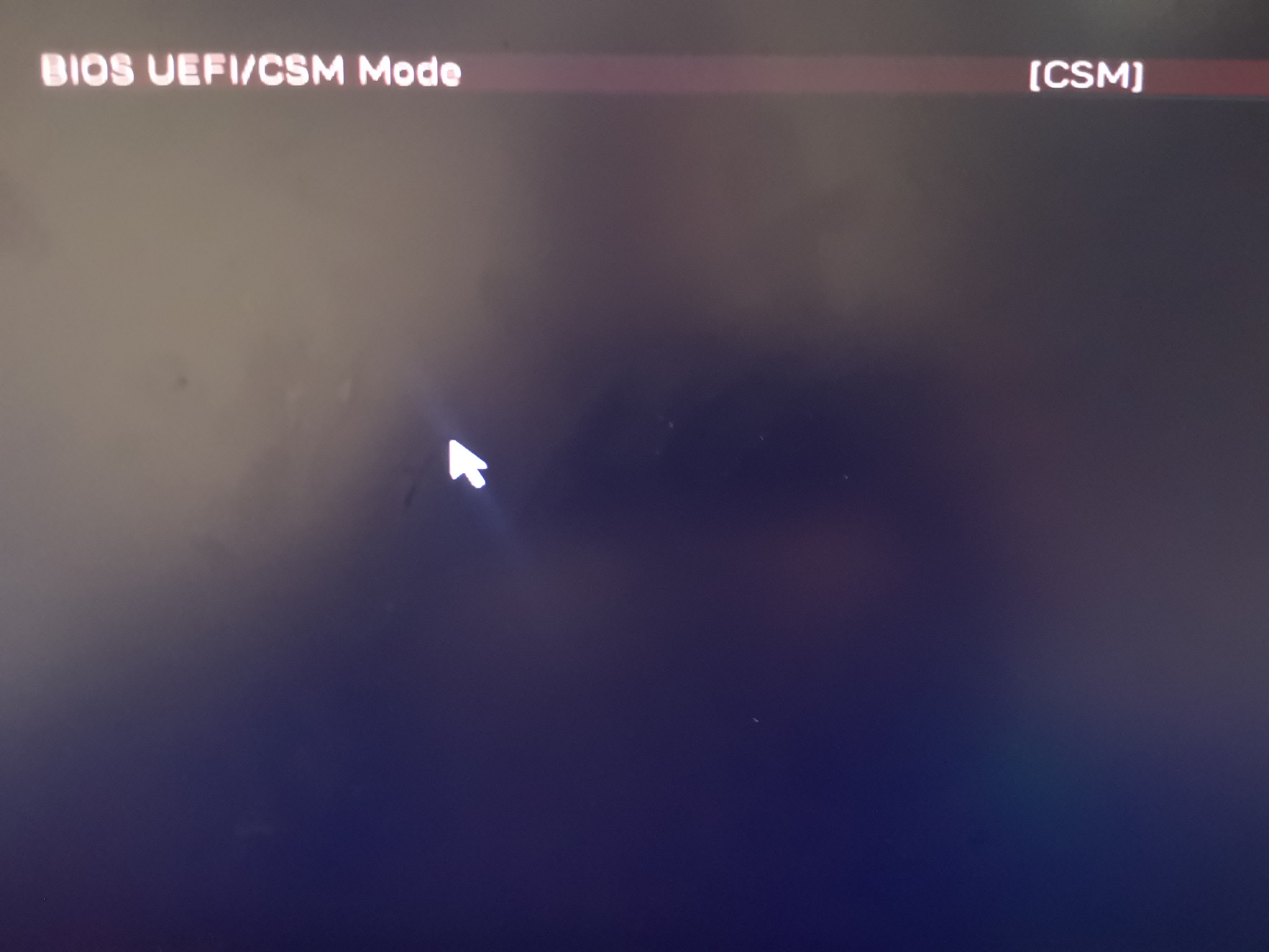

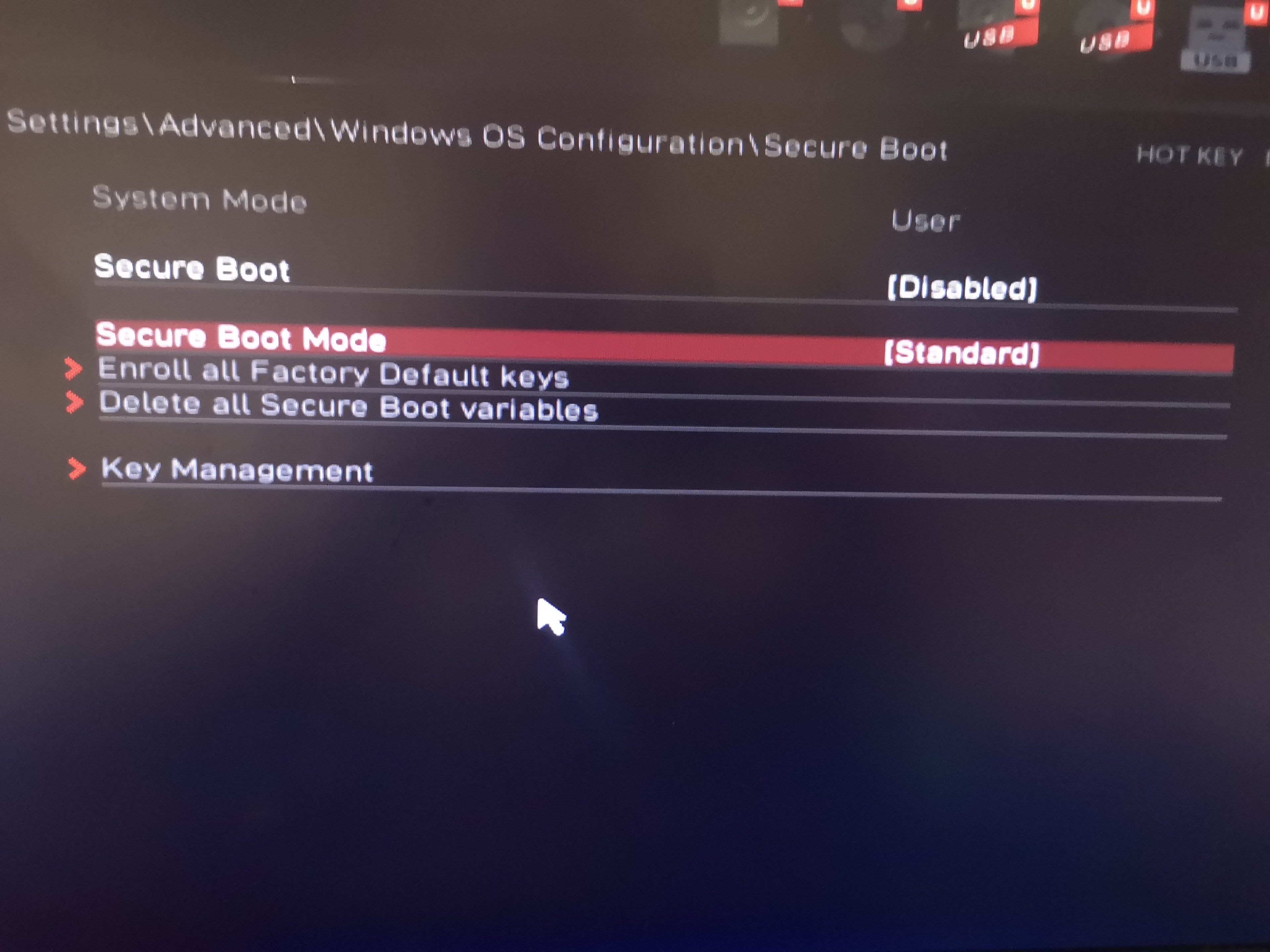

Gut der Stick hat nichts gebracht. Ich finde allerdings auch keine einstellungen zum Secure Boot. Vielleicht kannst du da helfen?
Anscheinend ist Secure Boot deaktiviert und CSM aktiviert.

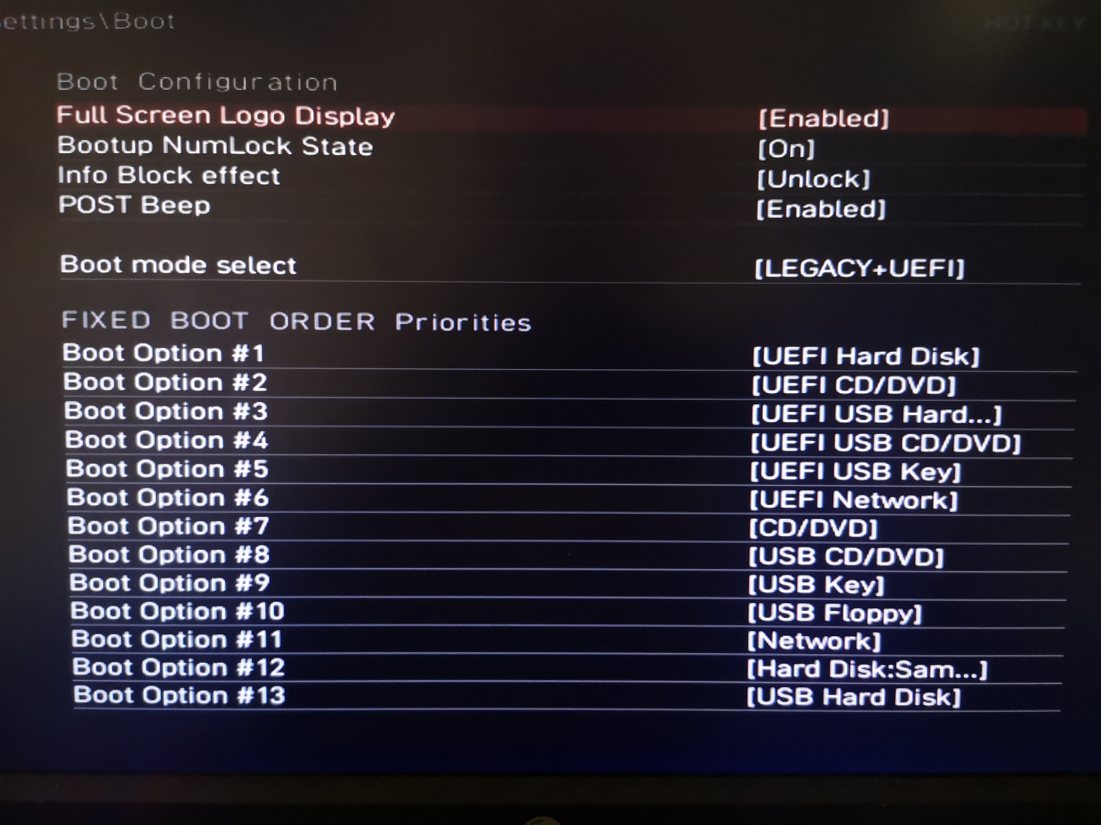

War CSM schon immer aktiv?
Bios reset schon probiert?
Anscheinend ja, habe da nichts vorher an den BIOS Einstellungen geändert. Schon mehrfach, komme dann zu einem Screen auf dem steht dass das BIOS zurückgesetzt wurde und ich kann entweder ins BIOS oder mit standarteinstellungen weitermachen.

Startet garnicht mehr. Gestern dauerte es ca 10 Minuten bis ich mich einloggen konnte heute passiert garnichts.

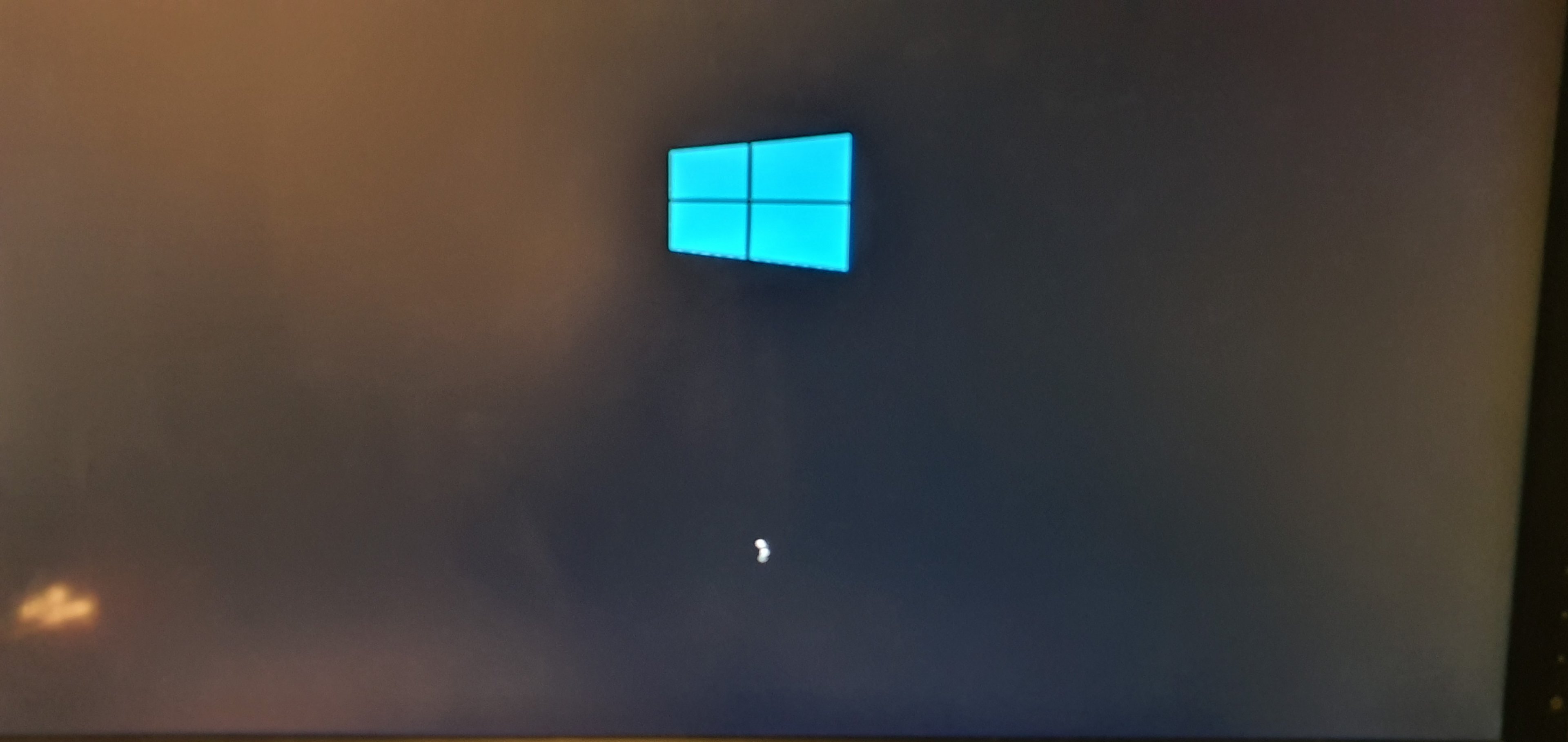

Anscheinend hat der gefühlt 10te Bios reset was gebracht. Nach ca 10 Minuten kam ich in die Einrichtung von Windows. Gut für heute aber dennoch kommt es mir so vor als ob da was nicht stimmt.

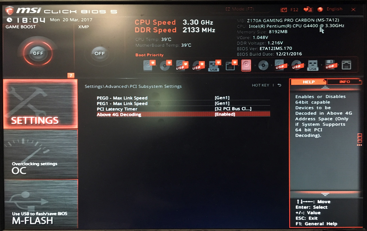

Bei mir war auch einmal das Problem, dass Above 4g decoding aktiviert war, und dann die boot schleife folgte.
Also versuch am besten mal danach zu schauen und es zu deaktivieren falls es aktiviert ist, und ansonsten halt noch Global c state control deaktivieren falls das noch nicht versucht wurde...
Hier findest du es im Uefi :

Habe jetzt die ersten Treiber installiert, selbes problem wie vorher hänge jetzt seit ca 20 Minuten im ladebildschirm von windows.
4g decoding ist deaktiviert. Global C state hab ich auch raus gemacht aber da tut sich auch nix.Ich verzweifel so langsam echt.

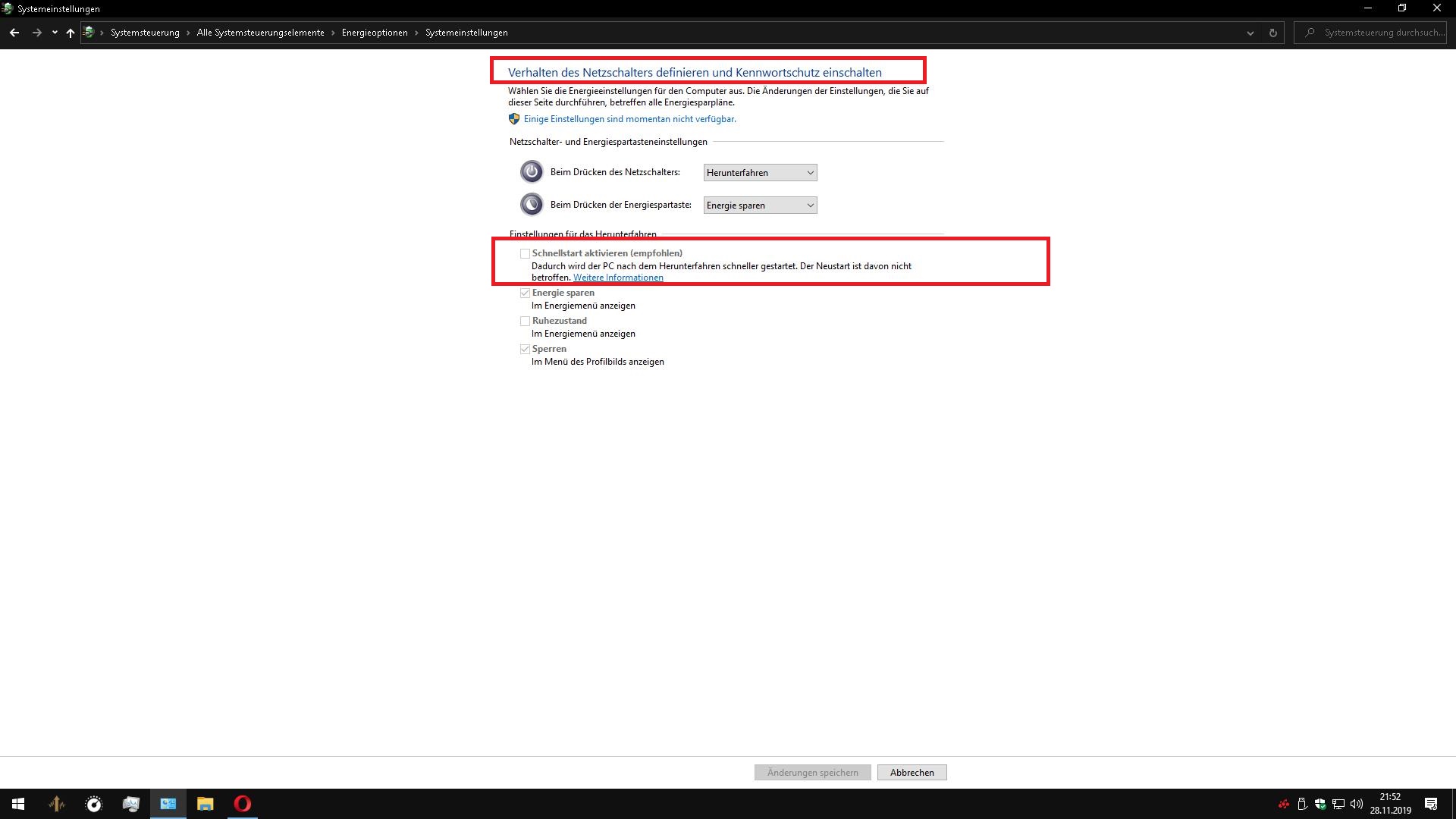

Hast du mal den Schnellstart abgeschaltet?
Systemsteuerung → Energieoptionen → „Auswählen, was beim Drücken von Netzschaltern geschehen soll“
Wenn ich dort den Haken setze dauert der Start bei mir auch länger.

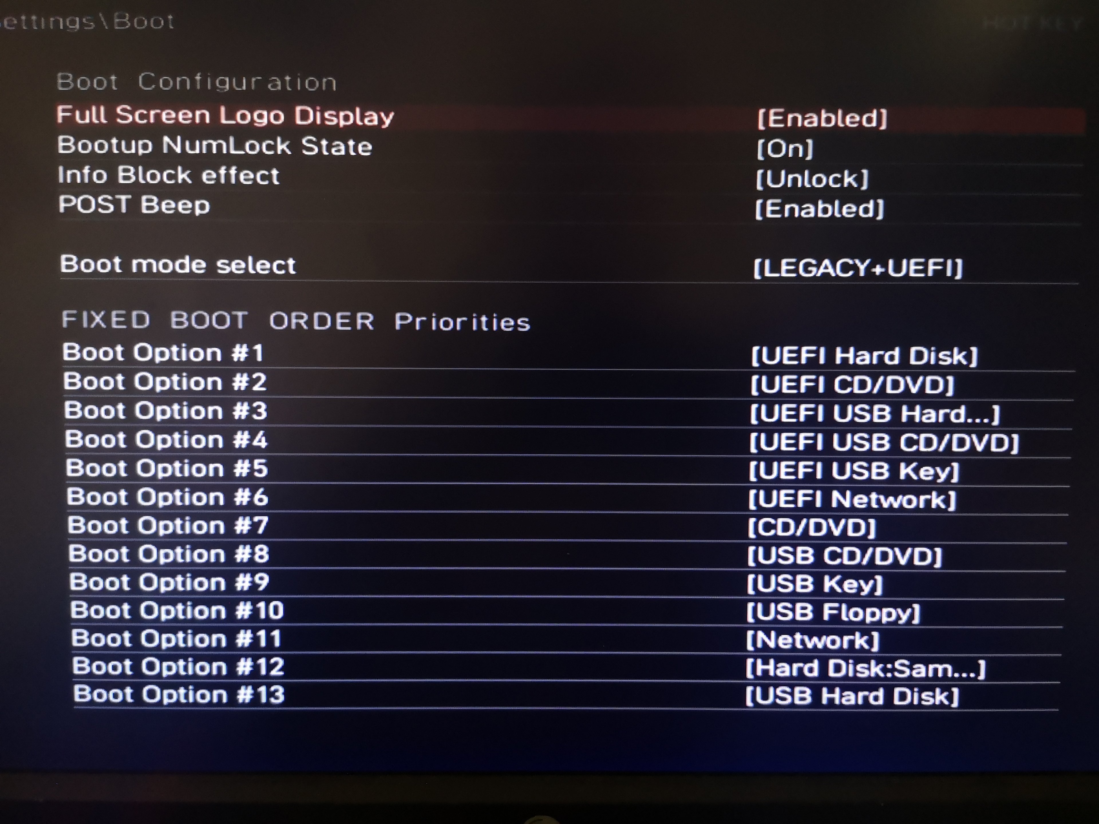

Kontrollieren ob im BIOS die Festplatte auf AHCI eingestellt ist.

Ich glaube das habe ich.
Schnellstart gibts bei mir garnicht.
Die Festplatte steht auf AHCI.
