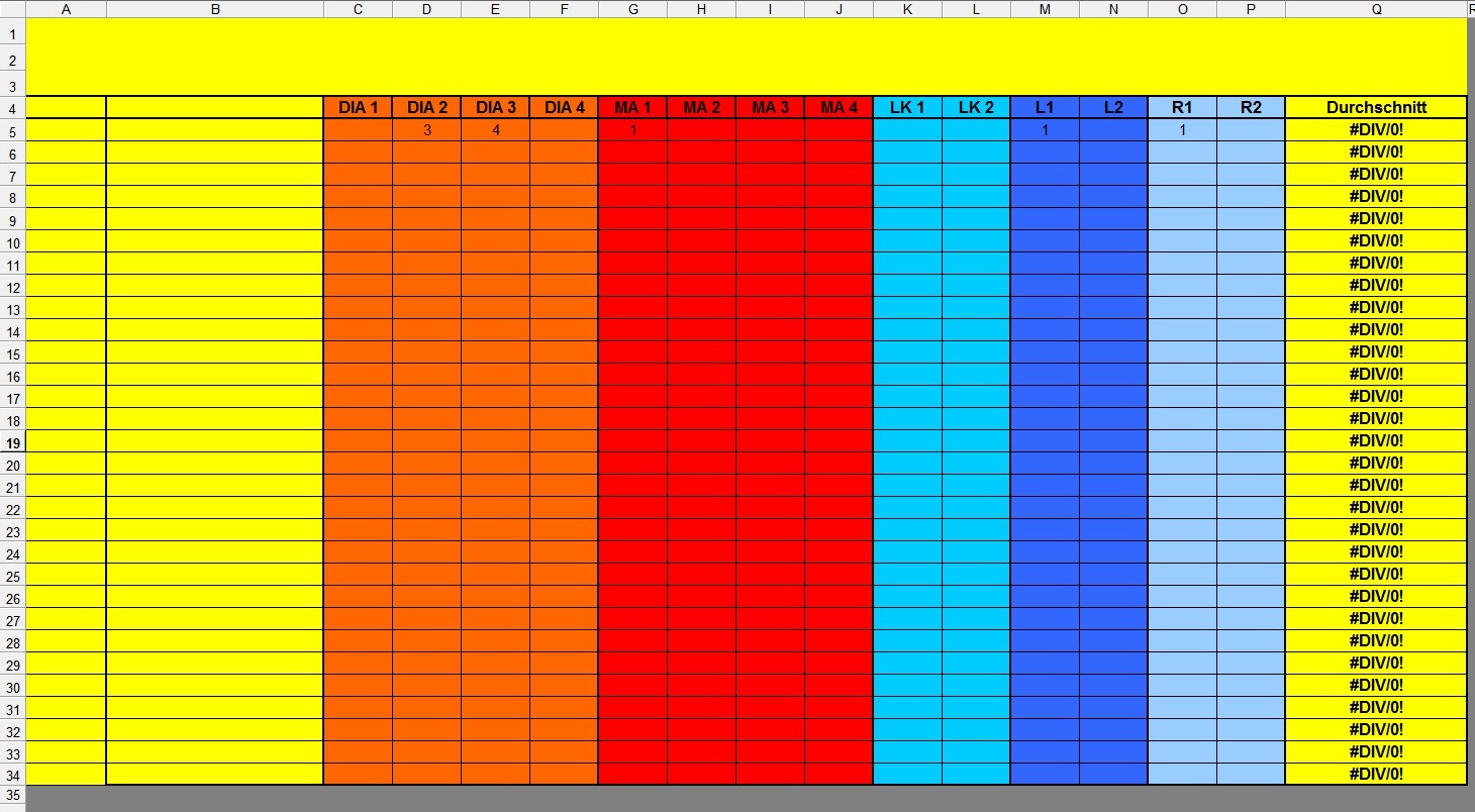

SO ich bräuchte mal eure Hilfe in Excel 2000:
In Q5 Durchschnitt soll der Durchschnitt der 5 Bereiche hier stehen und zwar mit unterschiedlicher Gewichtung
UND es kann sein, dass wie in dem Beispielfall im Bild ein Teilbereich ganz leer bleibt (hellblauer Bereich), dann MUSS am Ende trotzdem ein Durchschnitt zu sehen sein:
Von C5 bis F5 den Durchschnitt berechnen und ihn doppelt werten (Gewichtung),
von G5 bis J5 den Durchschnitt berechnen und ihn doppelt werten (Gewichtung),
von K5 bis L5 den Durchschnitt berechnen und ihn einfach werten,
von M5 bis N5 den Durchschnitt berechnen und ihn einfach werten,
von O5 bis P5 den Durchschnitt berechnen und ihn einfach werten.
Danke!

Also ich habe es mal so gemacht, das stimmt auch soweit, nur wenn ein bereich leer bleibt gehts nicht mehr.
So hätte ich es auch gerne, wenns irgendwie geht.
=(MITTELWERT(C5:F5)*$C$38+MITTELWERT(G5:J5)*$G$38+MITTELWERT(K5:L5)*$K$38+MITTELWERT(M5:N5)*$M$38+MITTELWERT(O5:P5)*$O$38)
Habe dabei die Gewichtungen in Zeile 38 eingetragen.
Ach ja wichtig: Wenn ein bereich leer bleibt, soll er auch ausgeschlossen werden vom Durchschnitt klaro!

Jap funzt, aber wenn ein Bereich (hellblau) leer bleibt gehts nicht.

Passt soweit, allerdings ist das auch nicht ganz richtig, denn wenn jetzt nur eine 1 unter C5 steht und die restlichen bereiche frei bleiben, dann kommt am Ende 0,29 raus.
Da das aber Noten sein sollen, müsste da dann auch ne 1 drinne stehen.
