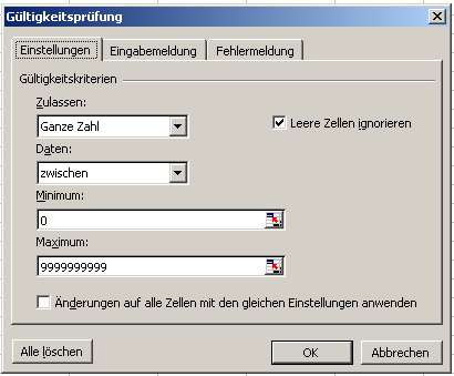

oder direkt übder die Gültigeitsprüfung:

Fischfinger: GANZZAHL zwischen 1000000000 bis 9999999999
In allen drei Fällen wird meine in der Gültigkeitsprüfung definierte Fehlermeldung bei Fehleingaben ausgelöst. Ich habe mich für Fischfinger's Lösung entschieden, weil sie meiner Meinung nach die einfachste ist.
Vielen Dank euch allen!
