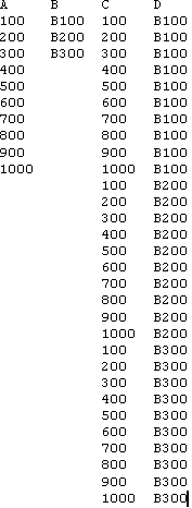

erstmal Danke für die Antworten und sorry für die nicht ausführliche Beschreibung.
Ich versuch es noch mal, also folgendes:
Beispiel: In Spalte A stehen 1000 Werte untereinander und in Spalte B 50 Werte untereinander.
Alle 1000 Werte aus Spalte A sollen mit der Zelle B1 'kombiniert' werden. Diese 'Kombinationen' sollen dann in 2 neuen extra Spalten C und D erscheinen.
Wenn dann das Ende von Spalte A erreicht ist, sollen wieder alle Werte aus Spalte A mit der Zelle B2 'kombiniert' werden, und an das Ende der oben gefüllten 2 neuen Spalten C und D gehängt werden, also ab Zeile 1001.
Alle Werte aus Spalte A mit B3 kombinieren, anhängen an Spalten C und D, usw., bis das Ende von Spalte B erreicht ist.
Am Ende müssten dann in Spalte C und D 50000 Zeilen gefüllt sein.
Hoffe es ist etwas verständlicher.
Danke und Gruß
Am einfachsten geht das mit einem Makro:
Code:
Sub kombinieren()
Dim iZeilenA As Integer
Dim iZeilenB As Integer
Dim i As Integer
Dim k As Integer
iZeilenA = ActiveSheet.Cells(Rows.Count, 1).End(xlUp).Row [COLOR="green"]'Anzahl Zeilen in Spalte A[/COLOR]
iZeilenB = ActiveSheet.Cells(Rows.Count, 2).End(xlUp).Row [COLOR="green"]'Anzahl Zeilen in Spalte B[/COLOR]
For i = 1 To iZeilenB [COLOR="green"]'Spalte B bis zum Ende durchlaufen[/COLOR]
  For k = 1 To iZeilenA [COLOR="green"]'Spalte A bis zum Ende durchlaufen[/COLOR]
    Range("C" & k + (i - 1) * iZeilenA).Value = Range("A" & k).Value [COLOR="green"]'Wert von Spalte A in Spalte C übernehmen[/COLOR]
    Range("D" & k + (i - 1) * iZeilenA).Value = Range("B" & i).Value [COLOR="Green"]'Wert von Spalte B in Spalte D übernehmen[/COLOR]
  Next k
Next i
End Sub
