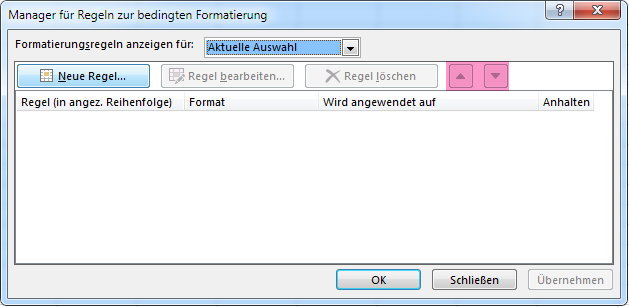

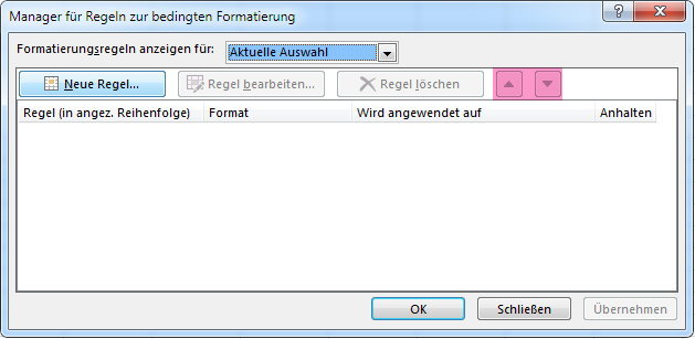

Du solltest die Reihenfolge der Regeln ändern können - das entspricht quasi der Priorität. Ich weiß nicht mehr, wie es in Excel 2003 aussieht, aber eigentlich gibt's auch dort die Möglichkeit, die Regeln über Pfeiltasten zu verschieben. Die oberste Regel wird dann zuerst ausgeführt.
