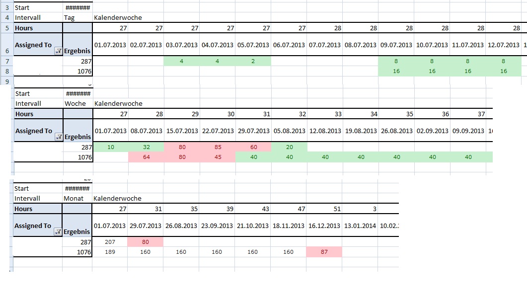

ich habe eine Tabelle mit Tages- Wochen- und Monats- Stunden (wechseln erfolgt über eine Zelle) und müsste die Werte dann abhängig davon formatieren.
Beispiel:
Tag
1-8: Grün
9-x: Rot
Woche
1-40:Grün
41-x: Rot
Monat
1-140: Grün
141-x: Rot
Die "Zwischen" Funktion alleine reicht nicht aus.
Mit freundlichen Grüßen,
Andy

hier ist ein Bild zur Veranschaulichung:
das bedeutet ich muss einen Bereich formatieren und keine einzelne Zelle. Kann man in der Formel einen Bereich auswählen?

Die Bedingte Formatierung wird streng genommen immer nur auf eine Zelle angewandt.
In dem Bereich Gültigkeit gibst du dann den Bereich an, für den diese Funktion (für jede Zelle) angewandt werden soll.
Nun kommt es auf die Formel an die in der Bedingung steht.
Zellbezüge werden innerhalb des Bereiches in der Formel "hochgezählt" - so als würdest du die Formel nach links/ unten kopieren. Mit "$" kannst du auch hier Zeilen/ Spalten fixieren.
Ok ich hab die Formel von dreamy_betty angepasst und für eine Zellle übernommen.
Danach mit "Format übertragen" auf die restlichen Zellen erweitert.
Das Problem ist, das "leere Zellen" auch eingefärbt werden.
Was muss ich machen, das diese "ohne Farbe" bleiben.
Andy
€: hat sich erledigt, hab in die Formel noch eine Prüfung auf "Zelle <> """ eingebaut nun geht es, danke für die Hilfe
