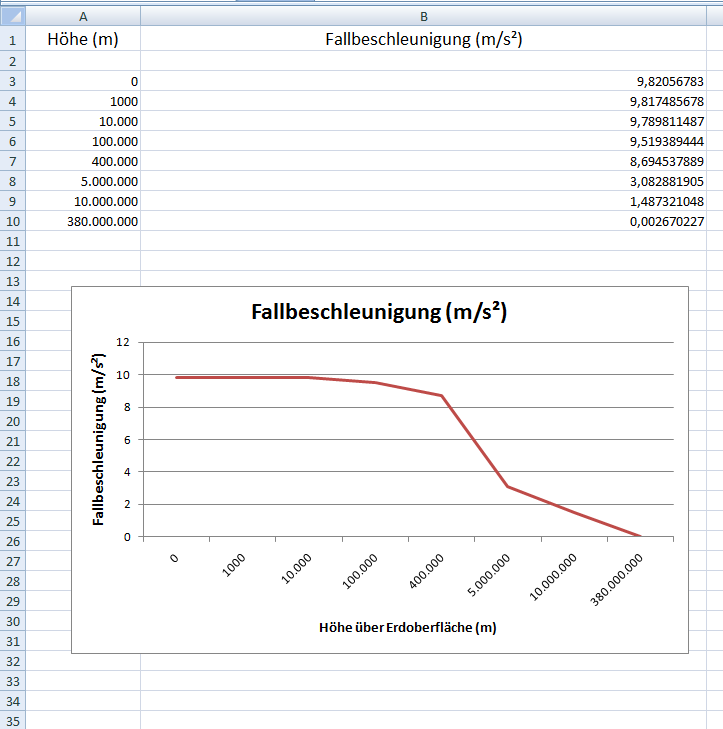

Vielen Dank für eure Mühe !
So sollte es aussehen, dieses automatische Ersetzen von A3 funktioniert jedoch nicht ..
excel_1-png.237452

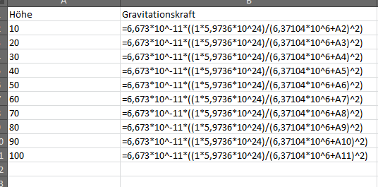

Danke, habe es grade verbessert, es klappt jedoch noch nicht.
Muss ich das Ganze vielleicht durch Klicken auf fx die Funktion als Summe o.ä. definieren ?!
Edit: Ich hab es. War es das Hinzufügen der Klammern ?! :D Ich danke Ram8o und euch für eure Mühe ! Hoffe das war nebenbei auch ganz interessant :)

das liegt an dem Hochkomma vor dem Gleich. Dann interpretiert Excel die Zelle nicht als Formel sondern als Text.
Ich habe es mit und ohne Hochkomma versucht, beides ging nicht. Aber deinem Wissen möchte ich nicht widersprechen, ich habe nur der Hilfe von Microsoft Folge geleistet, die mir das " ' " vor dem Gleichzeichen empfohlen hat.
excel_2-png.237458
Grüße,
Mit dem ' wird die Formel auskommentiert.
Das kann nicht ernsthaft als Tipp in der Hilfe stehen ;) Falls doch würd mich mal interessieren wo.
Es kam in einem Dialogfenster. Es mag aber gut sein, dass es mit Einschränkungen bezüglich Formel etc. verbunden war ;) Da hast du mehr Erfahrung.
Edit1: Darf ich noch eine Frage anschließen ? Weiß jemand von euch, ob Excel eine Ausgleichskurve erzeugen kann ? Sprich eine, die nicht von Punkt zu Punkt geht, sondern "in einem durch". In der Physik wird sie ja z.B. verwendet, um Messfehler "auszugleichen".
https://www.computerbase.de/forum/attachments/excel_3-png.237464/
Edit2: Ich habe mich jetzt für die polynomische Trendlinie entschieden. Es ist nicht die glücklichste Variante, aber ich bin zufrieden :)
Dankeschön !
