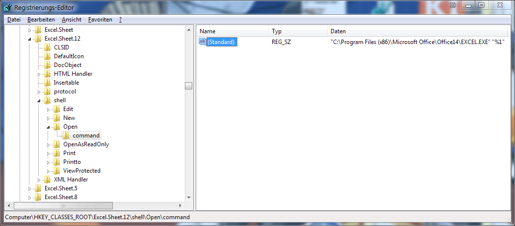

Ich behelfen mir damit
1) die erste Datei per Doppelklick zu öffnen,
2) dann Excel nochmal zu starten
3) anschließend eine weitere Datei per Drag&Drop ins neu Excel-Fenster hineinziehen.
  • Registry öffnen: HKEY_CLASSES_ROOT\Excel.Sheet.12\shell\Open\command
  • den Schlüssel HKEY_CLASSES_ROOT\Excel.Sheet.12\shell\Open\ddeexec löschen
  • den Standardwert von /dde auf "%1" ändern
  • den Eintrag command löschen
Und schwupps, pro Doppelklick ein neues Fenster. Müsste man dann natürlich für alle Excel-Typen durchgehen.
Reaktionen: spfccmtftt89
Hallo Yuuri. Das hat funktioniert!
Vielen Dank für die Info!
