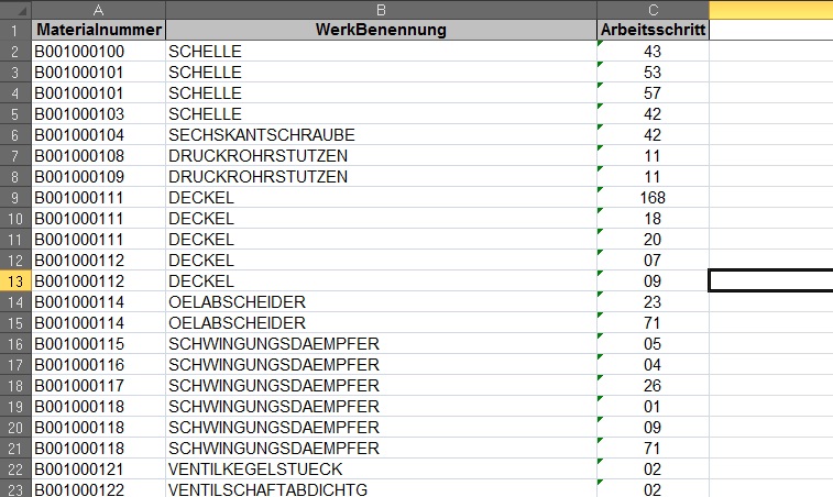

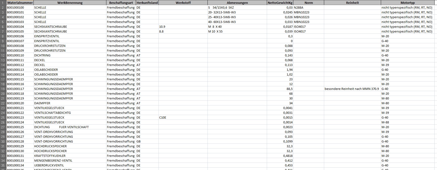

hi, ,folgendes Problem. Ich habe zwei Arbeitsmappen, die jeweisl ca. 3000 Position haben.
Nun habe ich in der ersten mappe. Materialnummer und die dazugehörigen Arbeitsschritt. eine Materialnummer taucht in mehreren Arbeitsschritt auf.
in der mappe 2 habe ich die selbben Materialnummer.
nun brauche ich in einer freinen spalte folgendes.
Er soll die Materialnummer von Mappe 1 mit der von Mappe 2 vergleichen. Und wenn die übereinstimmen, dann denn Arbeitsschritt notieren und am besten die Arbeitsschritte, also zur gleichen Mat.nr. alle Arbeitsschritt aufzählen.
Geht das überhaupt?
ich komme mit meinen Kenntnissen nicht weiter, habe schon summenwenn und verweis versucht, über Wenn komme ich auch nicht weiter. kann mit bitte einer helfen? Danke 1.jpg2.jpg

Materialnummer WerkBenennung Arbeitsschritt
B001000100 SCHELLE 43
B001000101 SCHELLE 53
B001000101 SCHELLE 57
B001000103 SCHELLE 42
B001000104 SECHSKANTSCHRAUBE 42
B001000108 DRUCKROHRSTUTZEN 11
B001000109 DRUCKROHRSTUTZEN 11
B001000111 DECKEL 168
B001000111 DECKEL 18
B001000111 DECKEL 20
B001000112 DECKEL 07
B001000112 DECKEL 09
habe. würde ich mir wenn es eine übereinstimmung gibt, die passenden arbeitsschritte ausgeben.
=SVERWEIS(A3;A$2:C$3500;3)
habs so versucht, er gibt mir aber nu den letzten arbeitsschritt aus. grade fürs obere ergebniss.
