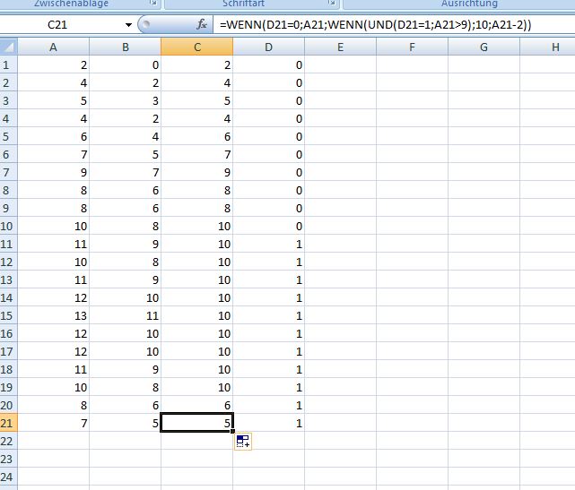

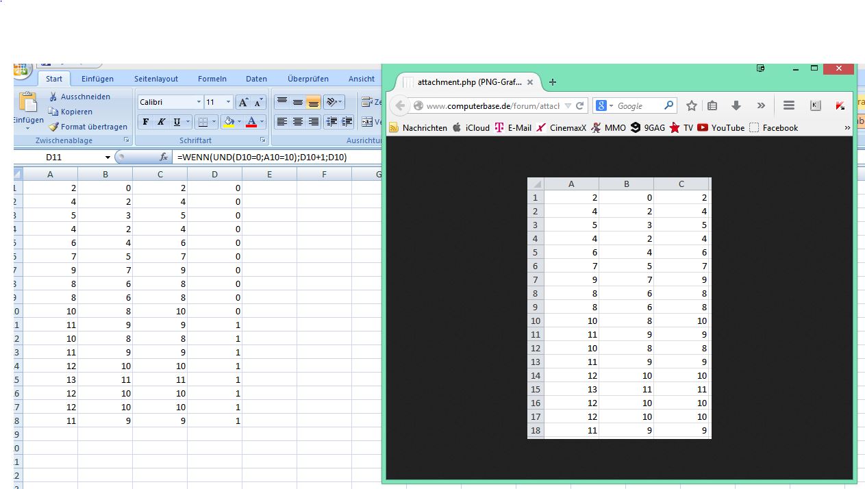

Hilfsspalte D1 = 0
In D2 folgende Formel:
=WENN(UND(D1=0;A1=10);D1+1;D1)
In Spalte C1 kannst du dann schreiben:
=WENN(D1=0;A1;A1-2)
Man könnte das auch in eine Formel packen, diese wäre aber recht umfangreich und wieso ist der Hochpunkt 10, wenn es in Spalte A auch noch eine 13 gibt?

@normalootto:
Habe mich etwas irretieren lassen... folgendes sollte deinen Anforderungen entsprechen:
=WENN(A1>10;B1;A1)
Das ist schon gar nicht schlecht, allerdings funktioniert das nicht mehr bei meinem realen Beispiel :( So was in der Richtung habe ich schon hinbekommen, allerdings ist bei mir die Grenze (im Bsp 10) öfter als einmal erreicht - hier soll der Graph an der Grenze entlang gehen (also bei 10) und erst runter gehen, wenn die Spalte B nach dem ersten Ansteigen wieder fällt.
A soll also bis 10 ausgegeben werden, dann 10 (solange A auf 10 ist) und dann, wenn B nach dem Ansteigen auf 10 wieder fällt, sollte B angegeben werden.

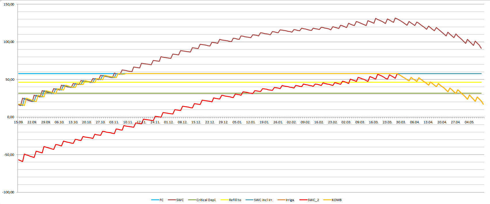

Anbei ein Foto vom Graphen, wie er dann aussehen sollte. (Spalte A wäre braun und ganz oben, B rot, die obere Grenze ist hellblau und verläuft horizontal, gesucht ist der orange Graph (hier manuell zusammengesetzt); der blaue Graph ist das vorläufige automatische Ergebnis, das sich aber nicht mit dem Fallen der roten Linie ebenso senkt))
@Andy8891: der Wechsel findet nur einmal statt, Hilfstabellen kann ich ohne Ende verwenden :)
Was funktioniert bei meiner Lösung nicht?
Füll bitte die Spalte C nochmal manuell aus, wo überall 10 stehen sollte damit man den übergangspunkt genau sieht.

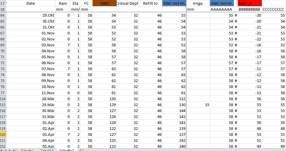

Ich fürchte, dass ich entweder das Ganze nicht erklären kann, oder meine Beispieltabelle zu vereinfacht ist. Hier nochmal ein Versuch mit der richtigen Tabelle (Ich habe dazwischen einige Zahlen, wo bei A der Hochpunkt erreicht ist, ausgeblendet).
Kannst du dort noch eine Spalte C mit der Lösung machen?
Und in dem Abschnitt ist kein Übergang zu B oder?

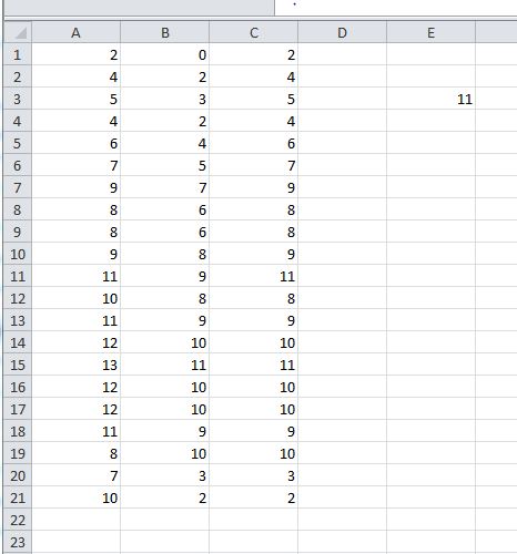

ich hab mal meine formeln korrigiert.
ergebnis sieht so aus
der index der ersten 10 bzw erste zeile über 10 steht in E3 und machst du folgender maßen:
{=MIN(WENN($A$1:$A$1000>=10;ZEILE($A$1:$A$1000)))}
die eckigen klammern nicht mit eingeben, sondern die formel eintragen und mit strg+shift+enter abschließen.
das nennt sich matrixformel.
in spalte C kommt dann rein:
=WENN(ZEILE()<=$E$3;$A$1:$A$1000;$B$1:$B$1000)
wenn du rausbekommst, wie man matrixformeln in normalen verwenden kann, könntest du das $E$3 auch noch erstzen und dir E3 damit sparen.

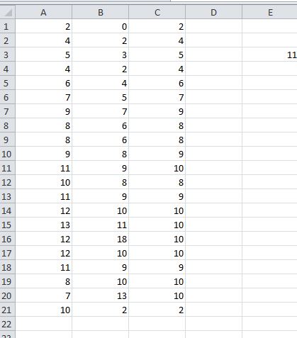

@DonnyDepp: Das Problem ist, dass ich im richtigen Beispiel einen etwas anderen Verlauf habe. (und ich das wohl auch nicht ganz richtig erklärt habe.) Wenn A größer als der Höchstwert 10 wird, dann soll in C 10 stehen, und zwar so lange, bis B unter 10 fällt. (Ich habe C wohl nicht korrekt ausgefüllt..)
na das ist dann nur noch ne winzige änderung.
versuch mal
=MIN(10;WERT(WENN(ZEILE()<=$E$3;$A$1:$A$1000;$B$1:$B$1000)))
allerdings verstehe ich deine spalte cccc nicht :(

also bei mir klappts und sieht so aus:
(wechseln von werten aus A nach werten aus B ab zeile 12)
was ich an CCCC nicht verstehe ist, dass ab zeile 214 auf einmal werte aus BBB genommen werden ohne erkennbares kriterium.
(mal davon abgesehen, dass die zeilen 78 bis 213 fehlen.)
denn spalte AAA ist schon ziemlich lange auf 58.

Das Kriterium ist, dass B unter 58 fällt, während A auf 58 bleibt. (Die Zeilen dazwischen habe ich nur ausgeblendet, weil A auf 58 bleibt und B bis 58 steigt und dann wieder fällt.)

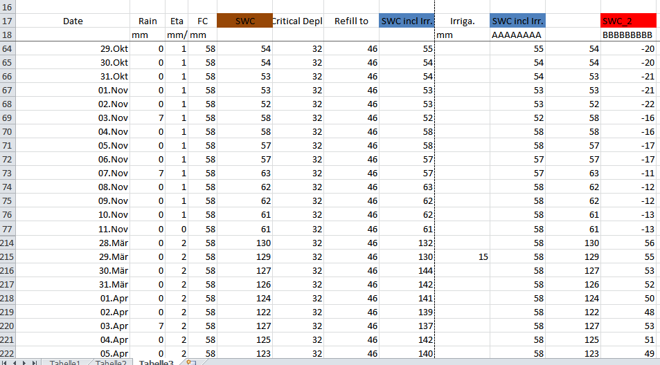

Zu früh gefreut.. :( Es bleibt das Problem, dass B den Hochpunkt noch nicht erreicht hat, aber trotzdem schon B übernommen wird. Es sollte hier aber nur der Hochpunkt übernommen werden, und zwar so lange, bis B UNTER diesen Hochpunkt fällt; dann erst soll B übernommen werden...
