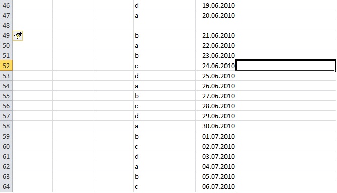

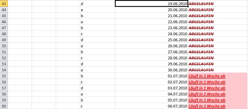

EDIT: Wie auf Bild 1 zusehen, wurde eine neue Zelle eingefügt, aber auf dem Tabellensheet 2 (Bild 2) wird diese neue Zelle nicht berücksichtigt. Dieses Problem möchte ich irgendwie umgehen/beheben.

Das machst du doch ganz einfach mit Verweisen auf das andere Tabellenblatt
In der Spalte mit dem Datum sähe das ja wie folgt aus:
=Tabelle1!D1
=Tabelle1!D2
usw.
Das ziehst du halt auf 500 zeilen runter, genauso wie deine Formel in der nächsten Spalte, in der ausgegeben wird, ob es abgelaufen ist oder nicht. Ich frage mich aber ehrlichgesagt wie du das zur Zeit gelöst hast oO
Edit: Ok, kurz ausprobiert und das Problem erkannt :D Moment^^
Edit: Ok, kurz ausprobiert und das Problem erkannt Moment^^
genau ^^ nach jeder neuen zelle will ich das ding nicht nochmal bis zur 12461794 zelle runterziehen ^^
indem ichs einfach nochmal runterziehe(frisch)
ok, einfachste und schnellste lösung ist ein makro
1. Füge eine Zeile in Tabellenblatt 1 ein
2. Gehe aufs zweite Tabellenblatt
3. auf den Reiter "Ansicht", ganz rechts auf "Makro" => "Makro aufzeichnen"
4. Formeln "herunterziehen"
5. "Makro" => "Aufzeichnung beenden"
Kannst noch ein Tastaturkürzel verwenden und hast dann quasi eine "Aktualisieren"-Taste für dein Excel-Blatt
