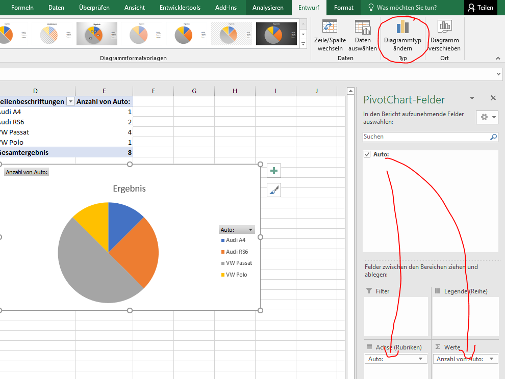

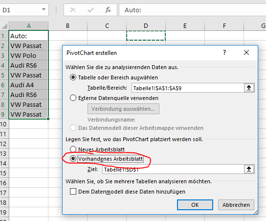

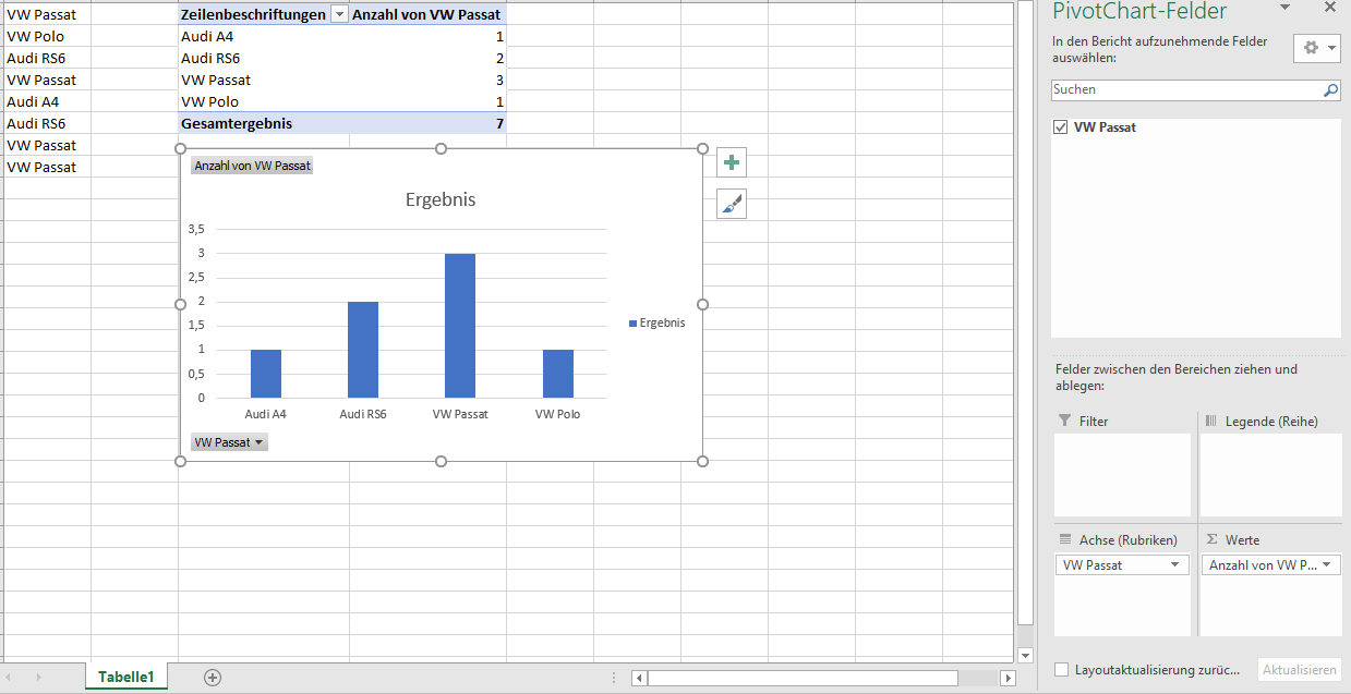

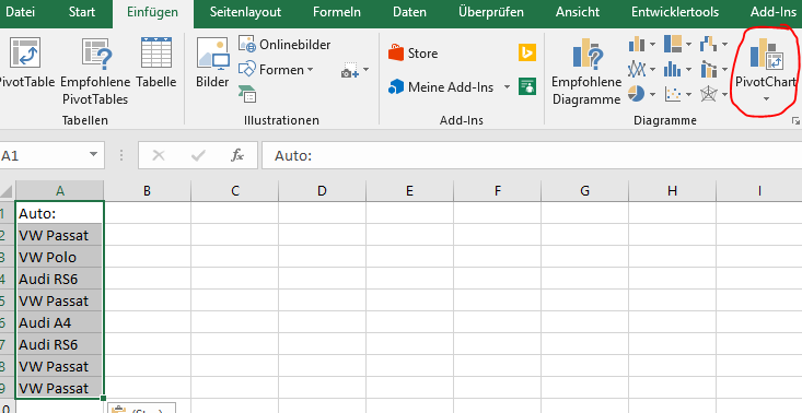

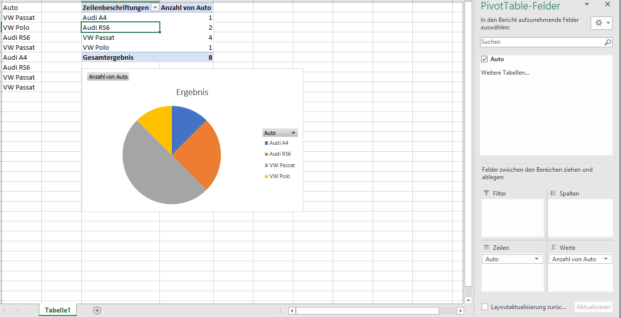

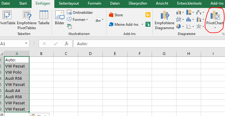

wie wäre es mit einem Pivot-Chart?
Ich denke der Lern-Effekt ist größer, wenn man die Schritte selber nachvollziehen kann ;) Deswegen keine Tabelle, nur Bilder :)
Gruß
Okay, danke Dir. Allerdings ist da ein Problem. Der Pivot Chart und die Tabelle aktualisieren sich nicht, wenn ich neue Daten einfüge..
Geht das auch noch?
Natürlich nur, wenn neue Daten im eingegebenen Bereich eingetragen werden.
Klar geht das. Rechtsklick auf die PivotTabelle, oder auch das Chart, und (Daten-) aktualisieren :)
