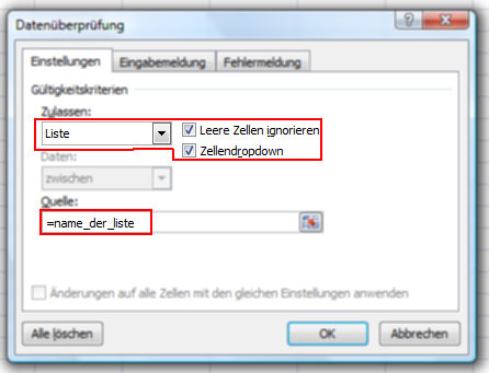

  1. Markiere in der Daten-Tabelle deine Positionen in Spalte A (so weit nach unten, wie du willst). Du musst nicht unbedingt eine leere Zelle zu Beginn haben, ist aber sinnvoll.
  2. Vergib oben links im Namenfeld einen beliebigen Namen und bestätige mit Enter: bspw. position
  3. Markiere in der Leistungs-Tabelle die Zellen, in denen die Auswahlliste erscheinen soll.

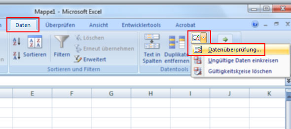

  4. Excel 2007:
    Wähle im Menü Daten | Datenüberprüfung | Datenüberprüfung | Einstellungen den Typ Liste.
    datenueberpruefung.jpg​
  5. Excel 2003 oder älter:
    Daten | Gültigkeit | Liste​
  6. Achte drauf, dass Leere Zellen ignorieren und Zellendropdown ausgewählt ist.
  7. Gib unter Quelle den Namen deiner vorhin erstellen Liste ein (mit = davor): also bspw. =position, und schließe das Fenster mit OK.

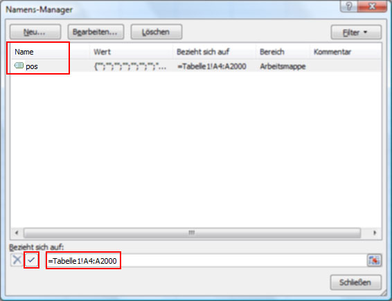

Würde mich sehr wundern, bei Excel 2007 kann ich alle 1 Mio Zeilen und alle 63000 Spalten die es in einem Blatt gibt, in eine einzige Liste packen.
Man kann die Liste evtl. händisch verlängern. Ich weiß nicht genau, wo man die Option in Excel 2003 findet, aber irgendwo unter Extras oder Daten sollte es ein Untermenü Formeln und/oder ein weiteres Untermenü Namen/Namensmanager geben. Hier tauchen alle Zellen auf, denen ein Name zugeteilt wurde.
Das sollte so aussehen:
markiert_neu.jpg​
Da kann man oben die Liste markieren und unten den Zellbereich eintippen und das ganze mit dem Häkchen links daneben bestätigen.
Kommt denn eine Fehlermeldung oder wird der Name bei mehr als 25 Zeilen einfach nicht angenommen?
