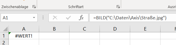

Die Image Funktion soll neuerdings auch lokale Pfade verwenden können:
https://www.comdex.com.au/post/excel-image-function
Using local files
You can also use the IMAGE function to insert local image files into your Excel spreadsheet. To do this, you need to use the file path of the image file instead of a web address. For example: =IMAGE("C:\Users\Dave\Documents\bus.jpg")
Hat aber bei mir (noch) nicht funktioniert.

Tut es bei mir leider auch nicht.

Allerdings muss der Pfad am Ende relativ (Unterordner) sein und nicht absolut (C:\...)
Falls es irgendwann funktioniert: Den relativen Pfad kann man mittels '=CELL("filename")', bzw. '=Zelle("Dateiname")' aus dem aktuellen Ablageordner der Datei zusammenpuzzeln.

Tatsächlich liefert mit dieser Befehl über unseren Sharepoint einen HTTPS Pfad und ein Bild wird angezeigt
Damit werde ich mal etwas rumprobieren.
Office bekam gestern auch ein Update ausgerollt, aber die Bild Funktion aktzeptiert weiterhin keine Lokalen Pfade
