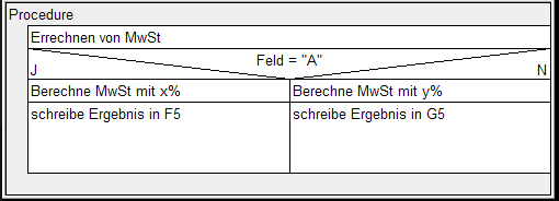

Ich habe folgendes Problem in Excel und hoffe auf Eure Hilfe (viel Spaß beim Knobeln). Zum Verständnis im Anhang ein Struktogramm.
Anforderung:
Es soll eine MwSt errechnet werden.
Die Formel soll sowohl nach Unten als auch nach Rechts kopierbar sein.
Status:
Es gibt eine Spalte mit der Information A / B (A=x% / B=y%)
Eine Spalte in der die MwSt A berechnet werden soll.
Eine Spalte in der die MwSt B berechnet werden soll.
Frage:
Wie lautet die Formel?
