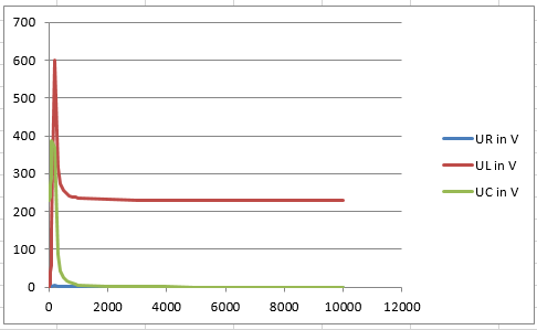

Ich habe eine Frage zu Excel/Calc oder welchem Tabellenkalkulationsprogramm auch immer.
Vorgeschichte:
Wir hatten heute Elektrotechnik & haben als neues Thema mit Spulen angefangen. Unser Lehrer hatte wohl eine Besprechung und sagte uns, wir sollen einfach mal ein wenig in Electronic Workbench mit einer vorgegeben Schaltung rumexperimentieren. Am Ende der Stunde gab er uns dann konkrete Werte für die Schaltung & die Aufgabe, die Frequenz der Schaltung in der Simulation Schrittweise von 1-10, dann 10-100, 100-1000, 1000-10000 und 10000-100000 zu ändern, und die Spannungen dabei zu messen & in Excel zu dokumentieren. Anschließend sollten wir das ganze als Diagramm darstellen.
Nun, die Werte habe ich, das Diagramm auch, aber hier kommt jetzt das eigentliche Problem:
Problem:
Ich habe Werte (Spannungen) im Bereich von 10µV bis ca. 600V die in einem Diagramm eingetragen werden müssen. Die Skala von 1-600V ist die Y-Achse.
Als Beschriftung/Werte der X-Achse soll eine Frequenz dienen, welche jedoch in extremen Abständen angegeben sind.
D.H. anfangs geht die Frequenz in Hz von 1 bis 10 in 1er Schritten, dann von 10-100 in Hundertern, dann 100-1000 in Hundertern, ... bis 100.000 Hz.
Das Diagramm ist aufgrund der anfangs sehr kleinen Werte, und der am Ende sehr großen Werte, im ersten cm extrem gestaucht, da die folgenden Werte immer größer werden (Bis hin zu 100.000) und daher die X-Achse entsprechend dimensioniert ist, sodass man die eigentliche Entwicklung der Spannungen nicht erkennen kann.
Bild was ich meine ist im Anhang.
Nun meinte unser Lehrer, es seie möglich, die X-Achse dynamisch anzupassen (oder sowas in der Art), nur habe ich keine Ahnung wie das geht :eek:
Ziel soll es also sein, dass man die gesamte Entwicklung der Spannungen im Diagramm ordentlich erkennen kann, ohne die Werte zu ändern bzw. zwischenwerte einzufügen.
Bild des Diagrammes:
Und nochmals kurz die Werte der X-Achse, falls ich mich oben blöd ausgedrückt haben sollte:

boerni94 schrieb:
schon mit logarithmischer Skalierung versucht?
Nein, kannte ich bis grade nicht. Habe es aber dank Google schnell gefunden. Hätte er einem ruhig sagen können, dass man das so nennt :D
Danke für den Tipp, hat mein Problem gelöst.
