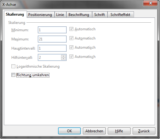

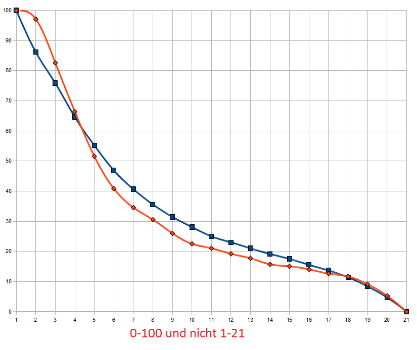

Ich habe ein Linien-Diagramm aus 2 Datenreihen erstellt.
Die Y-Achse ist von niedrigsten bis zum höchsten der Werte aus den Datenreihen skaliert (0-100), was ich auch, wenn ich die Y-Achse mit rechtsklick auswähle, skalieren kann (z.b. 0-120).
Bei der X-Achse hingegen ist diese Skalierung grau hinterlegt also nicht bedienbar (siehe Screenshot).
Im Diagramm sind in jeder Datenreihe 21 Datensätze und die x-Achse hat diese einfach durchgezählt. Ich möchte aber eine Skalierung von 0-100. Was muss ich machen, damit ich die x-Achse skalieren kann?
Habe ich schon beim Erstellen des Diagramms einen Fehler gemacht?
MfG
M.E.

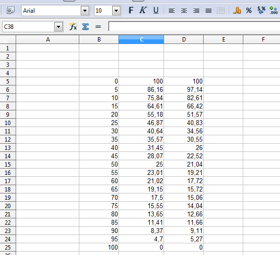

Noch ein Screenshot von der Tabelle:
Die linkeste Spalte ist im Prinzip das was auf der x-Achse stehen soll, die anderen beiden sind die Datenreihen.
Die linkeste Spalte steht nur so da, hat aber keinen Bezug zum Diagramm im Dokument (ist nicht mit diesem verknüpft). Kann/Muss ich das irgendwie reinbringen?
Ich bekomme aus Daten nämlich nur y-Werte, die Schrittweite o.ä. der x-Achse lässt sich damit nicht verändern.

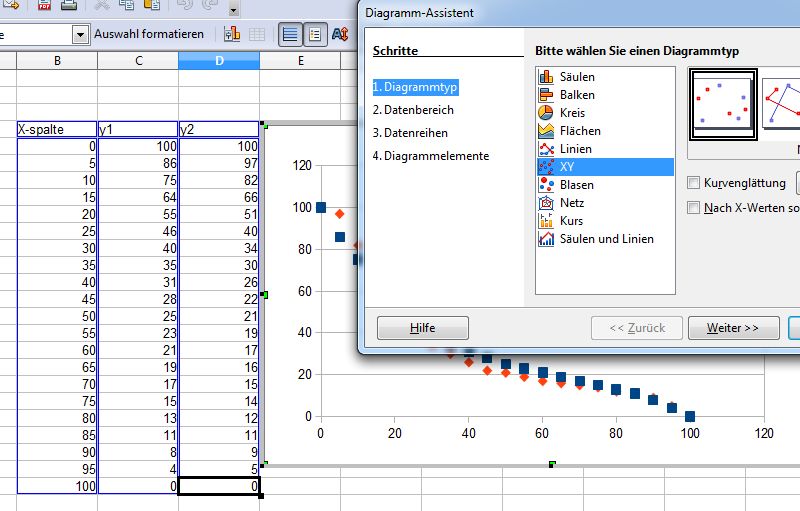

Die Lösung ist in diesem Fall fast zu einfach (ist sie immer, wenn man Sie kennt :D).
Statt einen Liniendiagramm muss das XY-Diagramm verwendet werden.
Die 21 bei der X-Achse kam durch 21 Datensätze zustanden.
knoxyz
