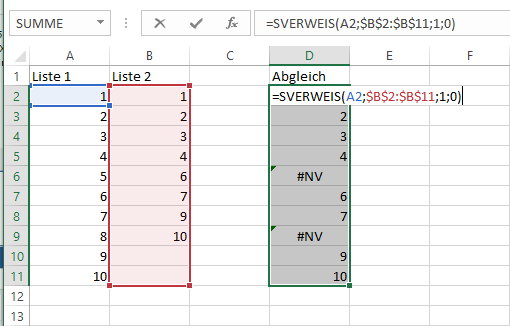

ich habe hier 2 Excel Listen mit 9000 Zeilen an 8 Stelligen Codes. Leider fehlt bei einer der Listen einige Zeilen Codes und müsste diese nun in der kompletten Liste finden.
Also:
Liste 1: 9000 Codes
Liste 2: 8900 Codes
Mich interessieren nur diesen 100 fehlenden
Ich hab schon probiert unter Daten>Duplikate entfernen. Damit weis ich aber trotzdem noch nicht welches die fehlenden Codes sind.
Hat da jemand eine Idee??
Die Liste mit allen Codes wählen:
-> Sverweis mit Code als Suchkriterium und Suchbereich ist die andere Liste
-> dort wo ein Fehler kommt, fehlt der entsprechende Code in der 2. Liste
Duplikate kannst du per Zählenwenn identifizieren.
Kein Plan wie das geht...hab mir nun einige Anleitungen im Netz angesehen aber der Bahnhof ist sehr groß

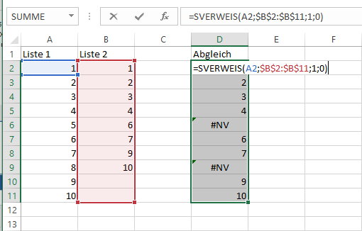

So, wie _killy_ schrieb. Du suchst in der längeren Liste mit SVerweis nach Elementen in der kürzeren Liste. Dort, wo ein Fehler erscheint (#NV), fehlt das Element in der kurzen Liste.
(Sicherheitshalber ggf. auch nochmal andersrum; falls in der langen liste auch Elemente der kurzen Liste fehlen)
